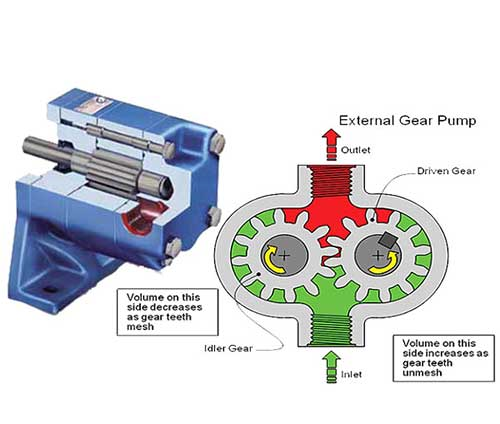

Vì sao cần hiểu đúng về hệ thống thủy lực?
Không giống như các dòng máy bơm thông thường, máy bơm thủy lực có nhiều chủng loại, cấu tạo và chức năng khác nhau như: bơm cánh gạt, bơm piston, bơm bánh răng,... Mỗi loại có nguyên lý vận hành riêng biệt, phù hợp với từng yêu cầu áp suất và lưu lượng trong các hệ thống khác nhau.
Việc đánh giá sai về khả năng hoạt động của bơm hoặc hệ thống có thể khiến người dùng chọn sai thiết bị, lắp đặt sai cách, hoặc vận hành không hiệu quả. Chính vì vậy, việc loại bỏ những hiểu lầm thường gặp sẽ giúp doanh nghiệp tối ưu chi phí, tăng tuổi thọ thiết bị và đảm bảo an toàn vận hành.
Nếu có nhu cầu tìm hiểu thêm về Bơm mảng chạy điện Vimex, mời bạn theo click vào bài viết.
Tổng hợp các nhận định sai lầm phổ biến trong hệ thống thủy lực
Dưới đây là danh sách những sai lầm mà người sử dụng hệ thống thủy lực thường mắc phải, gây ảnh hưởng trực tiếp đến hiệu quả hoạt động và tuổi thọ của thiết bị:
