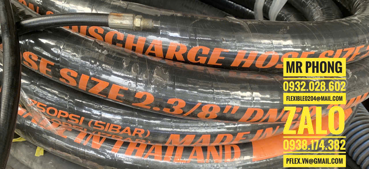

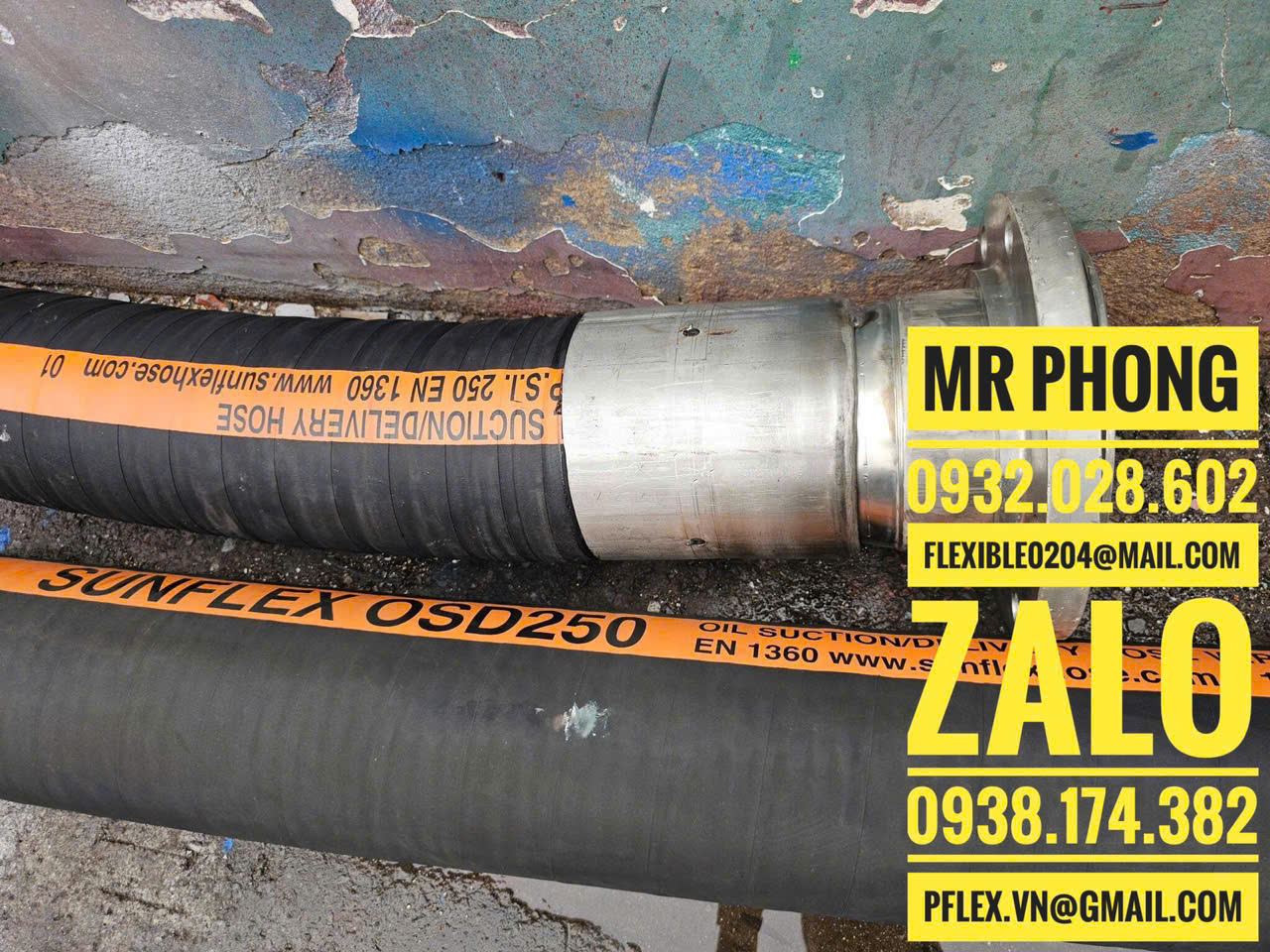

Các ưu điểm và thông số kỹ thuật :​
  • Ống hút dầu bằng cao su được thiết kế cho các ứng dụng tải nặng trong môi trường công nghiệp, hàng hải và nông nghiệp.
  • Vật liệu: Ống bên trong thường được làm bằng cao su Nitrile (NBR) hoặc cao su tổng hợp tương tự, có bề mặt nhẵn và chịu được nhiều loại dầu và nhiên liệu, bao gồm cả những loại có hàm lượng chất thơm lên đến 50%.

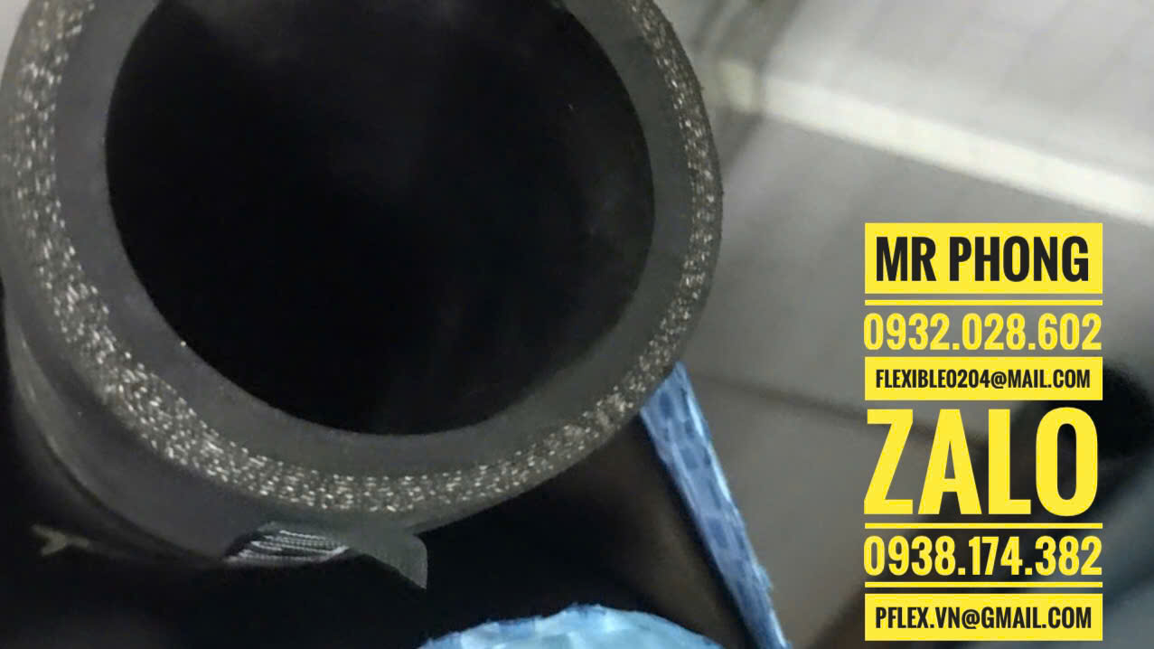

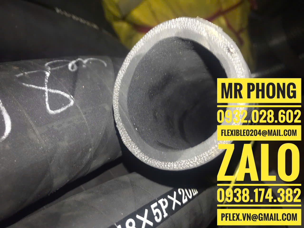

  • Gia cường: Để ngăn ống bị xẹp dưới áp suất âm (chân không), nó được gia cường bằng các lớp vải tổng hợp cường độ cao và một vòng xoắn dây thép nhúng bên trong. Một dây đồng chống tĩnh điện thường được bao gồm để đảm bảo tính liên tục và an toàn điện.
  • Vỏ ngoài: Vỏ ngoài được làm bằng cao su tổng hợp màu đen bền (thường là hỗn hợp SBR/EPDM) có khả năng chống mài mòn, dầu, ozone, thời tiết và tia UV.
  • Phạm vi nhiệt độ: Hầu hết các ống hoạt động hiệu quả trong phạm vi nhiệt độ khoảng -20°C đến +80°C (hoặc -4°F đến +176°F), mặc dù phạm vi cụ thể có thể khác nhau tùy theo sản phẩm và nhà sản xuất.

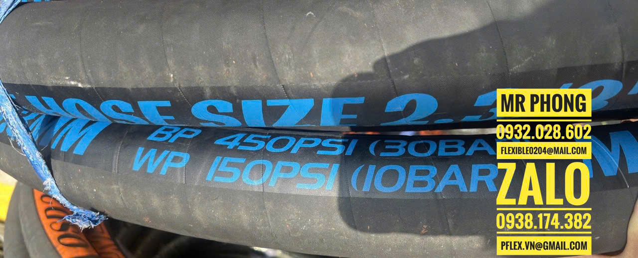

  • Định mức áp suất: Các ống này được chế tạo để chịu được cả áp suất dương và âm. Áp suất làm việc thường dao động từ 10 đến 20 bar (150 đến 300 PSI), và chúng được thiết kế để chịu được chân không hoàn toàn. Kích thước: Có nhiều đường kính trong khác nhau, thường từ 1 inch đến 12 inch hoặc lớn hơn, để phù hợp với các yêu cầu ứng dụng khác nhau.
