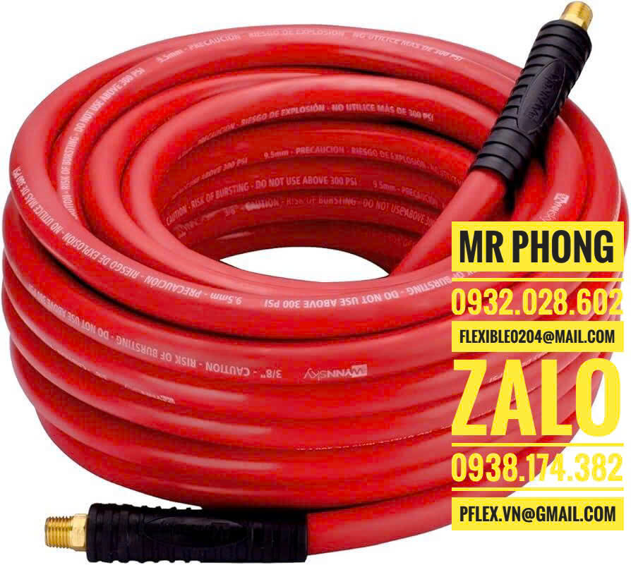

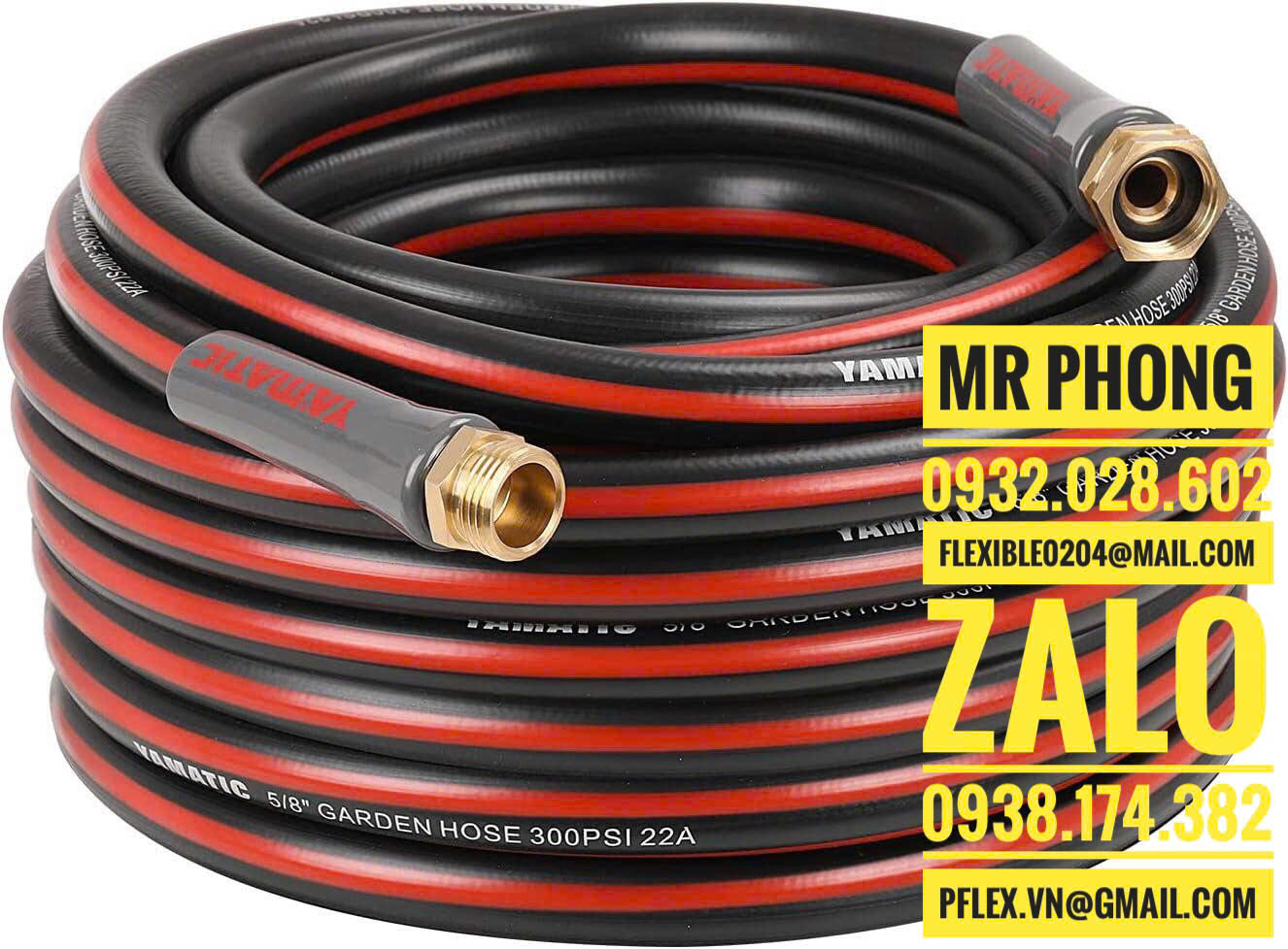

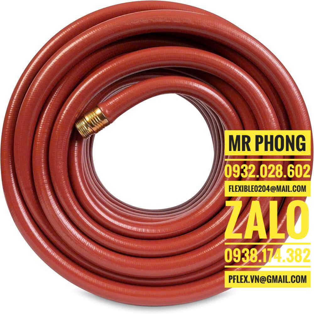

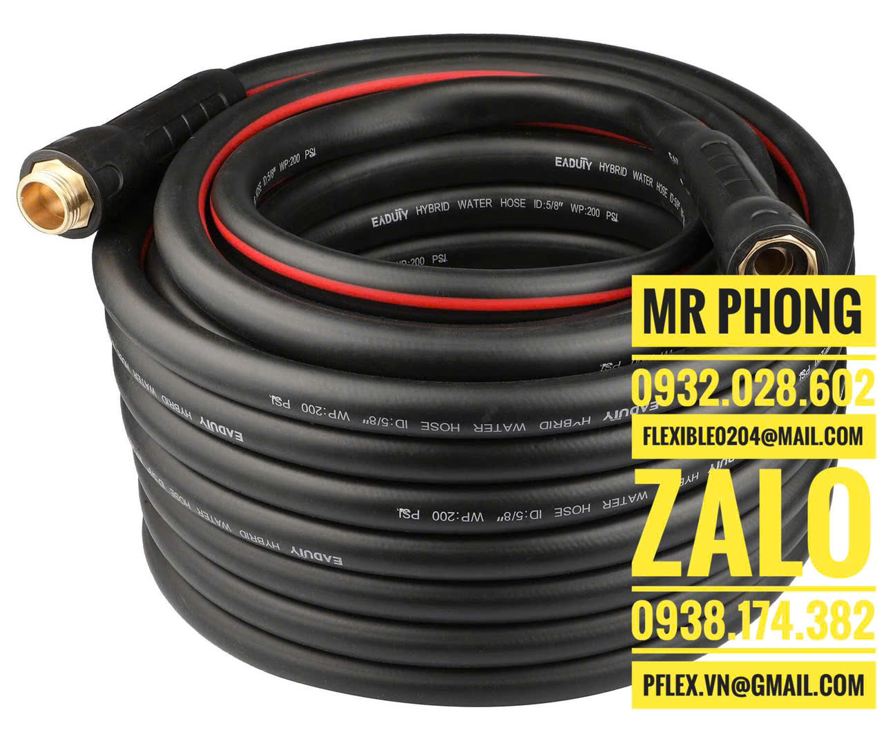

Cấu tạo ống cao su chịu nhiệt :
  • Vật liệu cao su: Các loại cao su như EPDM (Ethylene Propylene Diene Monomer) và Silicone là lựa chọn phổ biến nhất do khả năng chịu nhiệt độ cao vượt trội so với cao su tự nhiên hoặc SBR (Styrene-Butadiene Rubber).
  • Ống EPDM có thể chịu nhiệt độ làm việc liên tục lên tới khoảng 150°C (302°F), và chịu được axit, kiềm, ozone và ánh sáng mặt trời.
  • Ống Silicone có thể hoạt động ổn định ở nhiệt độ từ -60°C đến 230°C (446°F), thậm chí chịu được nhiệt độ cao hơn trong thời gian ngắn.
  • Gia cố vải: Lớp gia cường, thường là sợi dệt có độ bền cao như polyester hoặc nylon, được bố trí xen kẽ giữa các lớp cao su. Điều này giúp ống chịu được áp suất cao (thường từ 10 đến 20 bar hoặc hơn), chống mài mòn và ngăn ngừa biến dạng hoặc nứt vỡ dưới áp lực.
  • Cấu tạo: Ống thường có cấu tạo nhiều lớp, bao gồm lớp cao su bên trong, các lớp bố vải gia cường và lớp cao su bên ngoài để bảo vệ khỏi tác động môi trường. Số lượng lớp bố vải (ví dụ: 3 lớp, 5 lớp) sẽ quyết định khả năng chịu áp lực và độ bền của ống.
