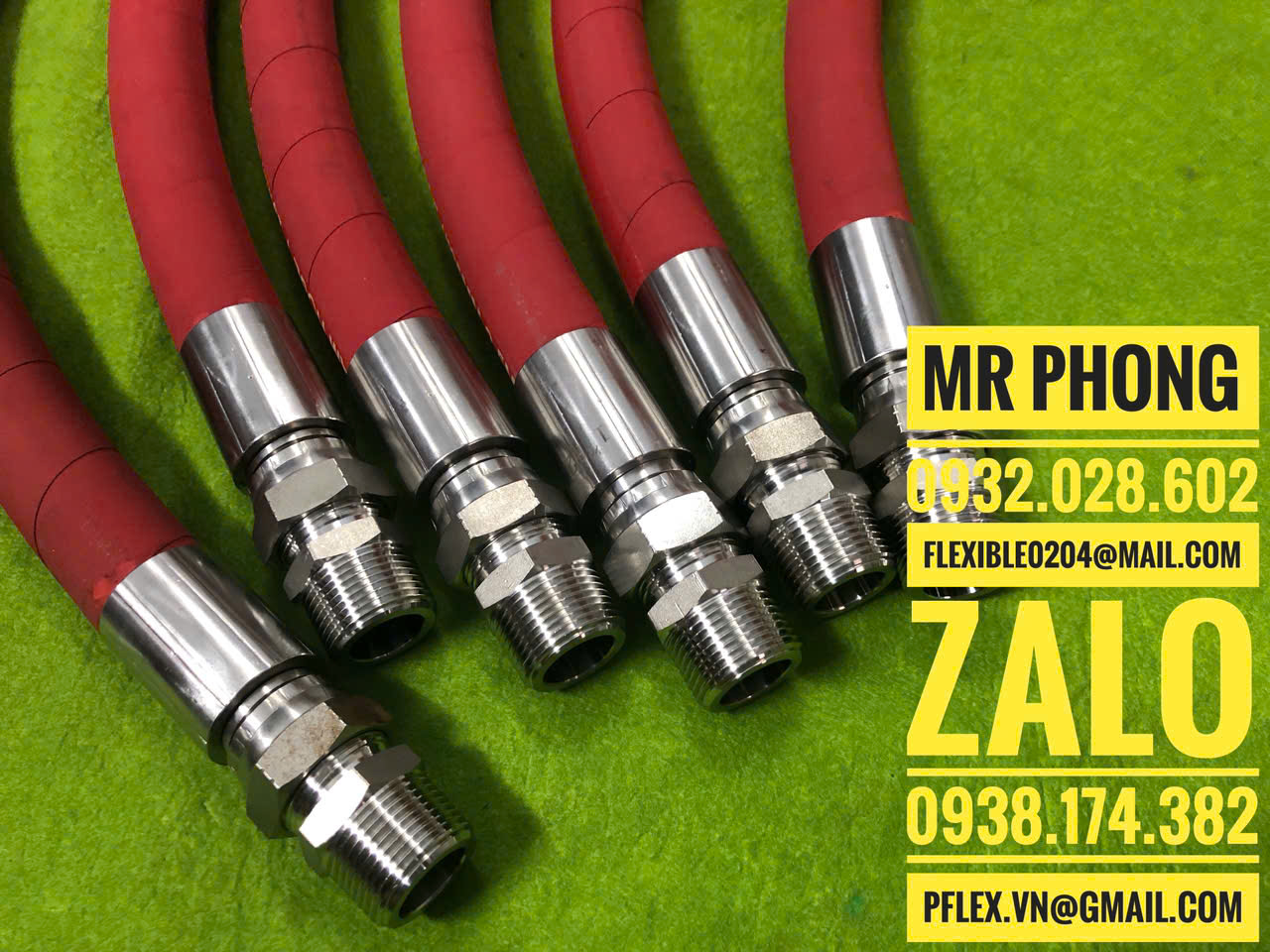

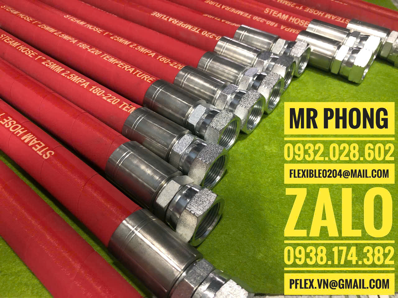

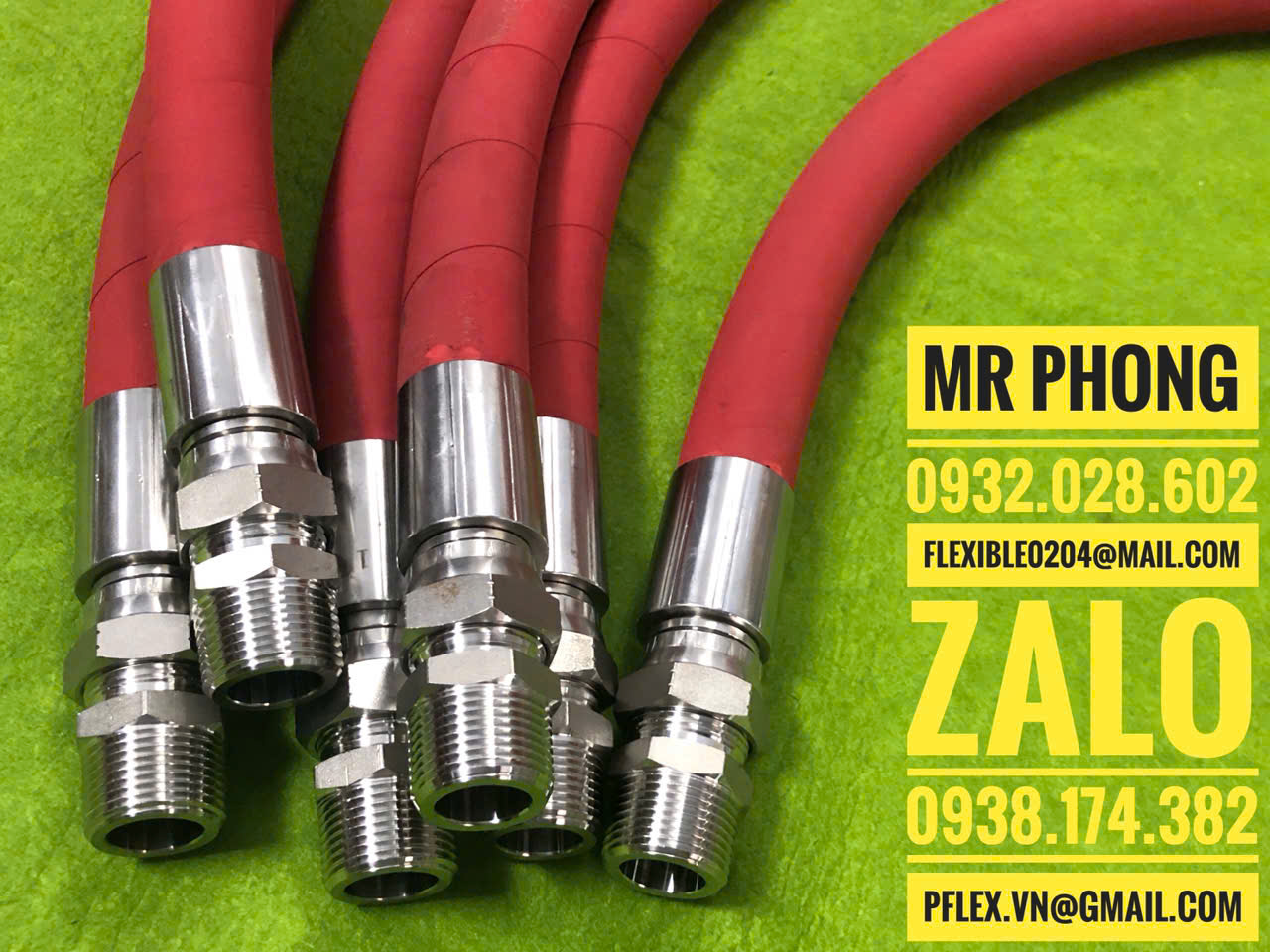

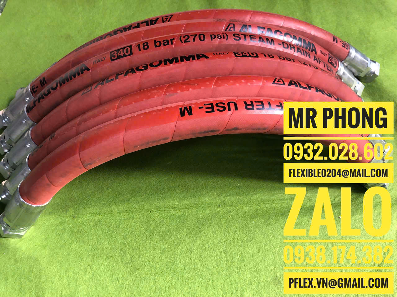

Các thông số kỹ thuật ống cao su chịu nhiệt :​
  • Lớp bên trong (Tube): Thường được làm từ cao su tổng hợp EPDM (Ethylene Propylene Diene Monomer) màu đen, mịn, có khả năng chịu được nhiệt độ cao (thường từ -40°C đến +220°C, hoạt động không liên tục có thể lên đến 232°C) và chống lại tác động ăn mòn của hơi nước, axit, kiềm.
  • Lớp gia cố (Reinforcement): Bao gồm một hoặc nhiều lớp dây thép cường độ cao bện (hoặc bố vải chịu áp cao đối với các ứng dụng áp suất thấp hơn) để tăng cường độ bền, khả năng chịu áp lực và chống biến dạng, đảm bảo ống không bị vỡ dưới áp suất cao.
  • Vỏ ngoài (Cover): Thường làm từ cao su tổng hợp (như EPDM hoặc CR), có khả năng chống mài mòn, chống chịu thời tiết, ozone, và tia UV, bảo vệ lớp gia cố bên trong khỏi các tác động từ môi trường ngoài.
