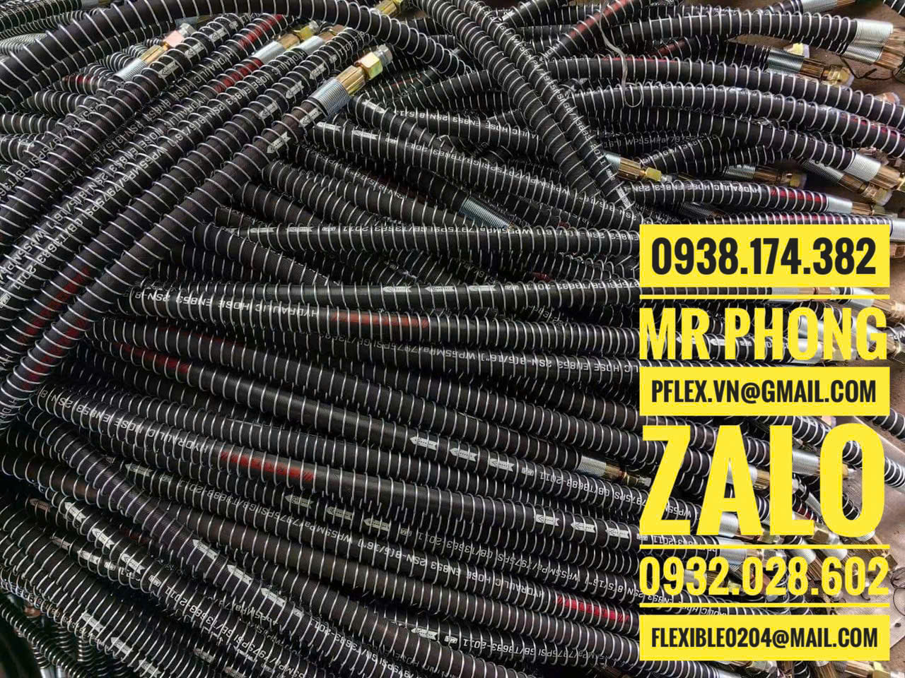

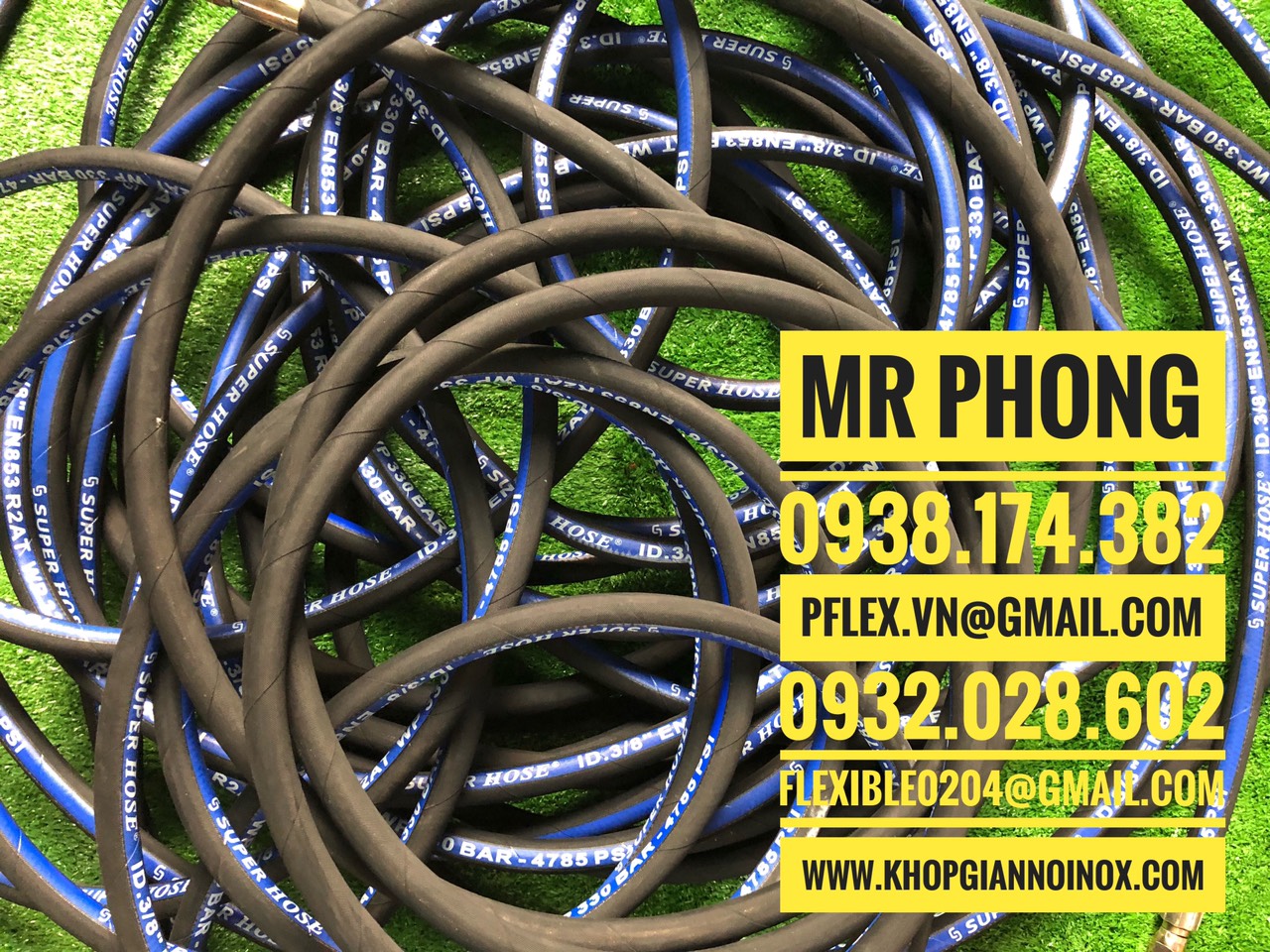

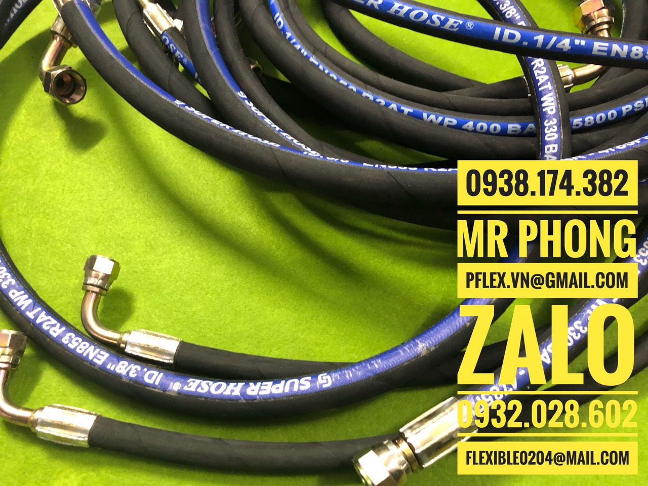

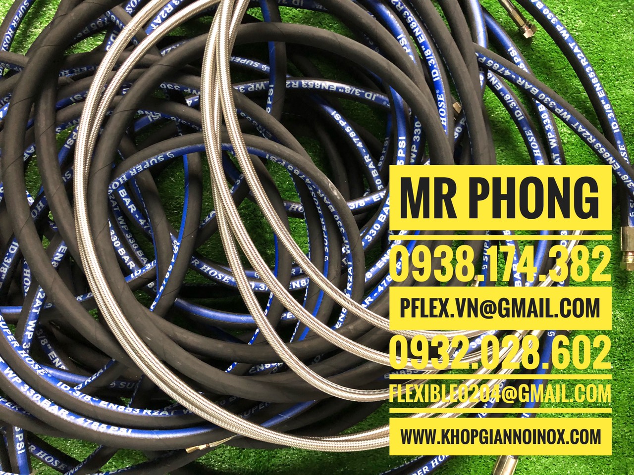

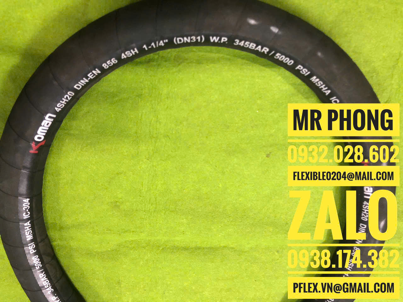

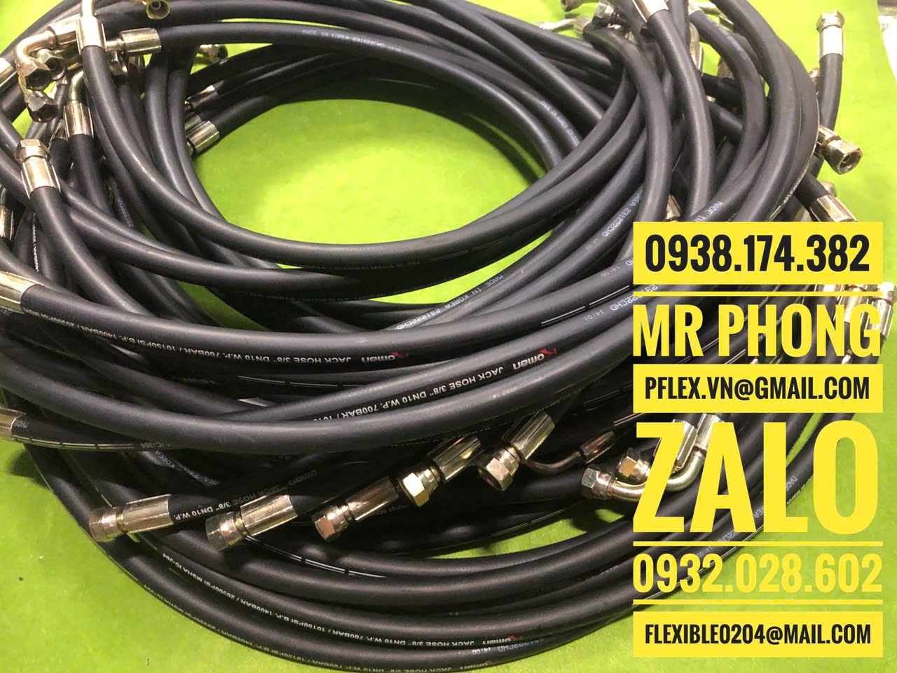

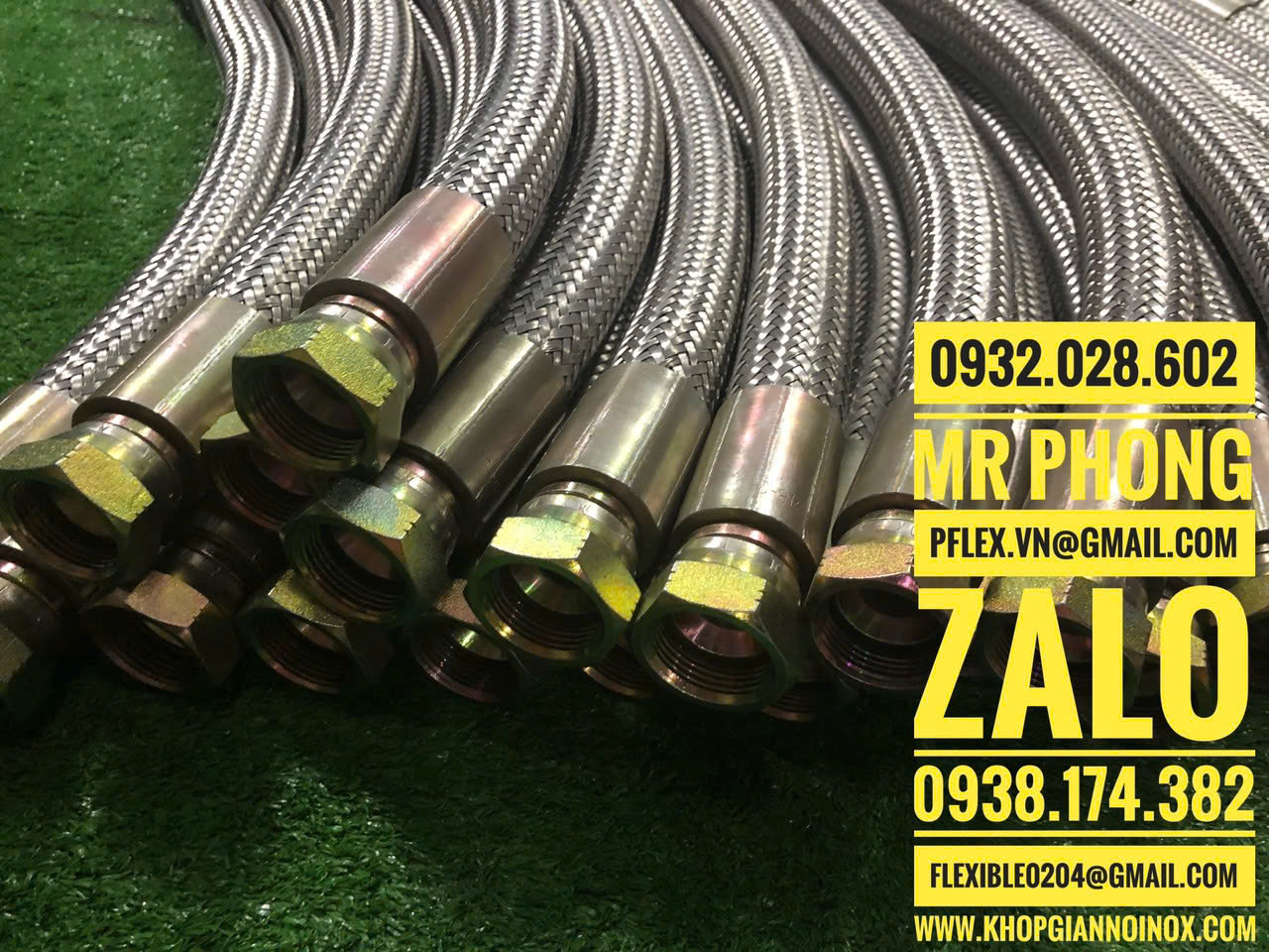

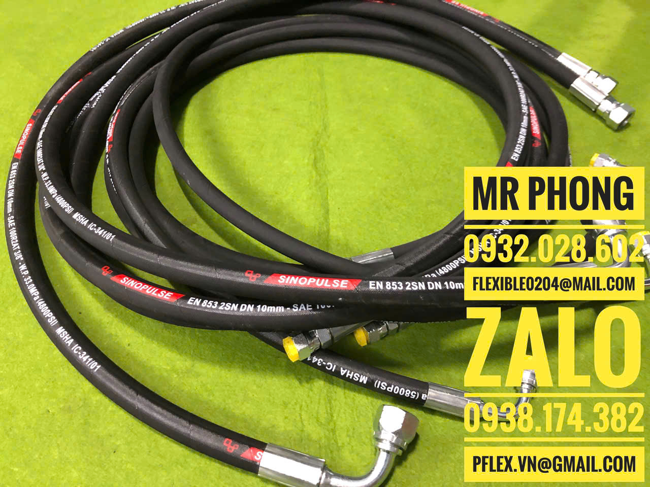

2. Ống thủy lực mềm :
  • Ống thủy lực mềm trong tiếng anh là hydraulic pipe và thường thấy loại ống này ở trong mọi hệ hống thủy lực từ nhỏ đến lớn. Ống được xem trong hệ thống giống như tĩnh mạch còn ống cứng được coi như là động mạch là con đường để dẫn dầu đến thiết bị chấp hành, cơ cấu gồm có: xi lanh thủy lực, van và bộ lọc.
  • Ống thủy lực cao su được sử dụng để truyền lực và điều khiển trong hệ thống thủy lực. Được thiết kế cho dầu thủy lực, nhiệt độ làm việc từ -40 đến +100°C và áp suất làm việc đến 420 bar (42 Mpa).
