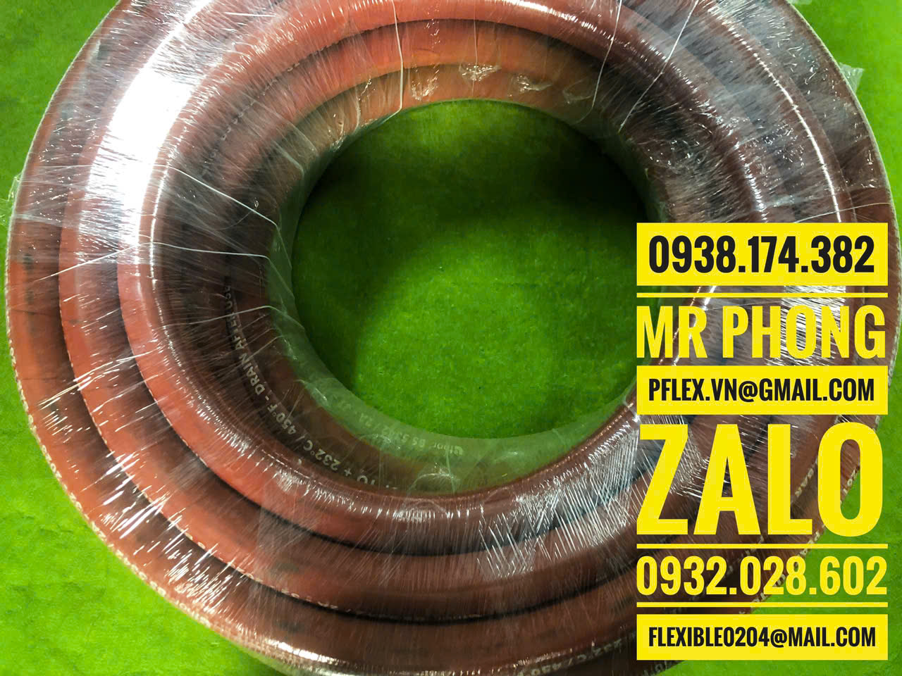

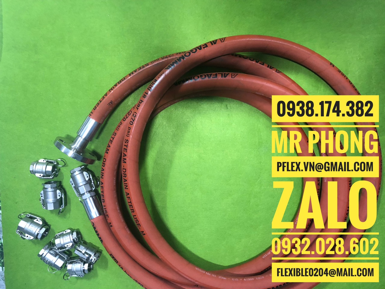

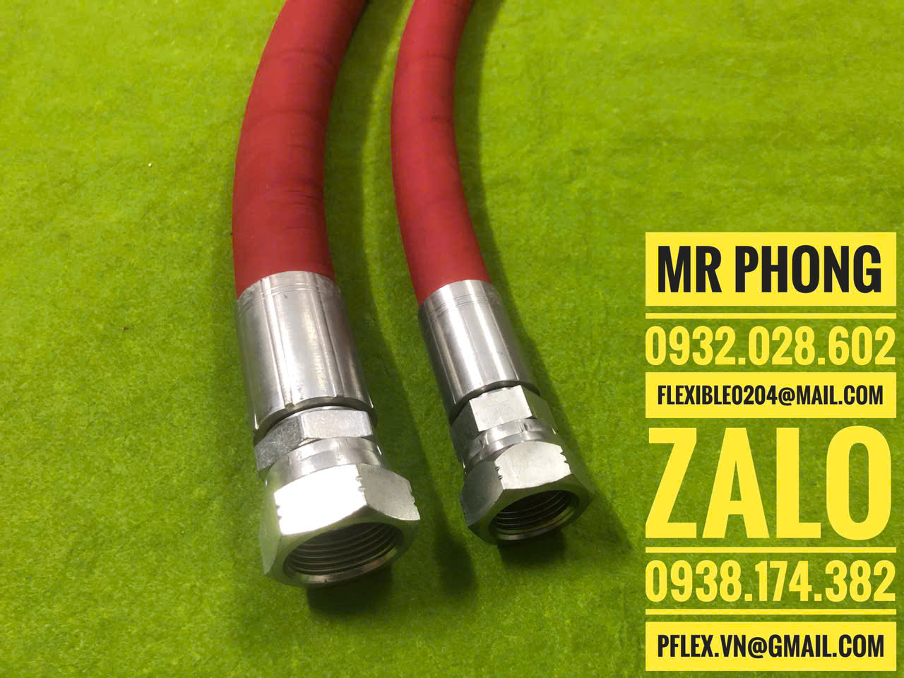

Ứng dụng của ống mềm thủy lực chịu nhiệt :
  • Truyền hơi nước bão hòa và quá nhiệt lên đến 270 PSI và tối đa 220 ° C trong các nhà máy đóng tàu, nhà máy hóa chất và các ứng dụng công nghiệp. Việc thoát nước đúng cách cho vòi hơi sau mỗi lần sử dụng sẽ giúp tăng tuổi thọ. Không được khuyến nghị cho các ứng dụng rửa khi có chất tẩy rửa hoặc dầu.
  • EPDM đỏ - chịu nhiệt. Bao bọc vải và có gia công trên bề mặt ống để cho phép thông hơi.
  • Gia cố Bện dây thép cường độ cao 1/2 "ID - 1 dây bện, 3/4" và cao hơn ID’s - 2 dây bện
  • Ống CIIR đùn đen - chịu nhiệt.
  • Phạm vi nhiệt độ tối đa : 220 độ C
  • Mã hàng : T340AH
