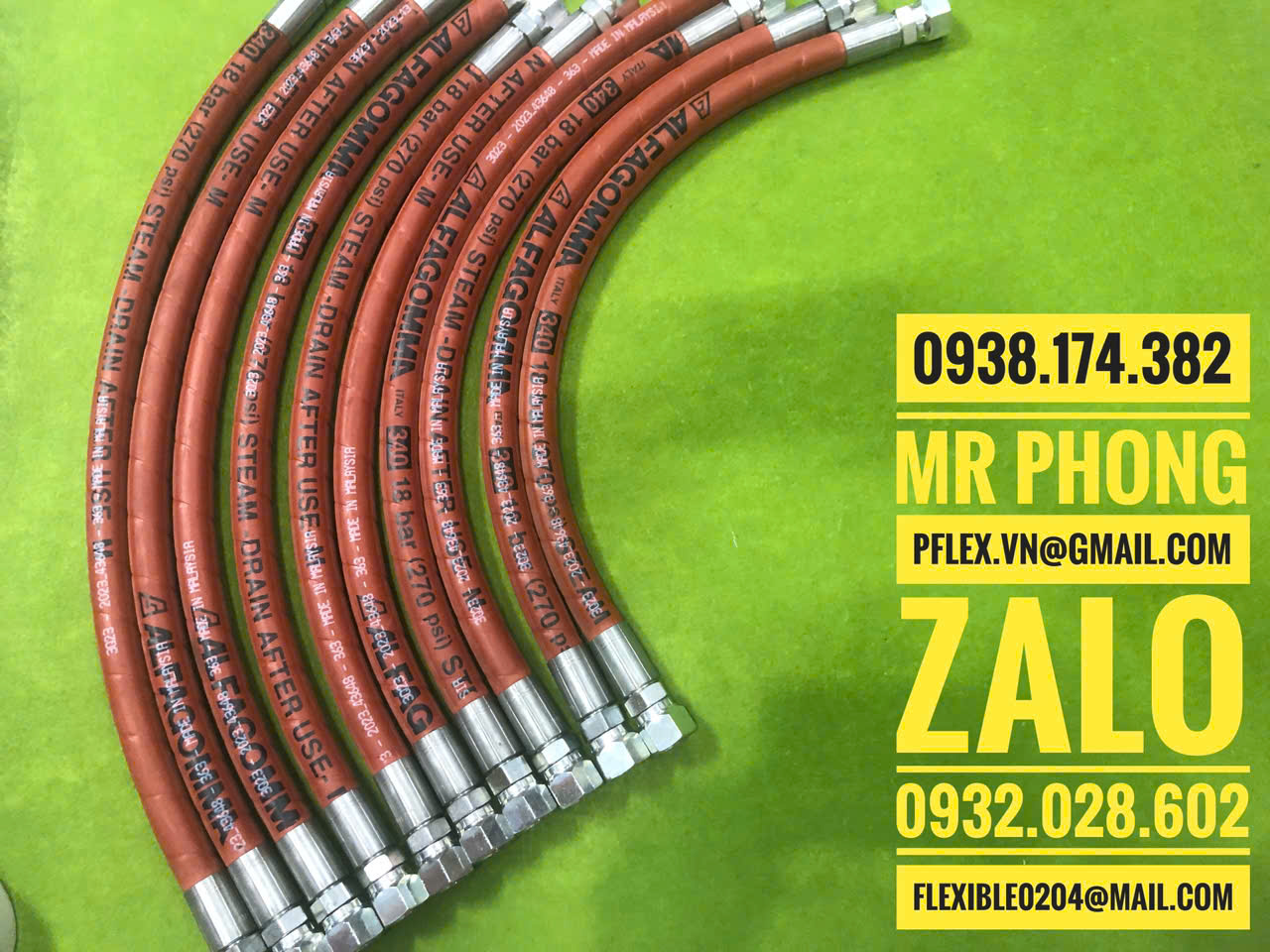

Cấu tạo ống hơi cao su chịu nhiệt ​
  • Ống hơi cao su chịu nhiệt được làm bằng hợp chất cao su cấp cao nhất (chủ yếu là EPDM) được gia cố bằng sợi dệt hoặc bện thép (hoặc dây) tùy thuộc vào áp suất làm việc. Các ống này được thiết kế để truyền hơi nước bão hòa ở áp suất làm việc tối đa từ 6 đến 18 bar, nhiệt độ tối đa từ 160 ° C đến 210 ° C và trong một số trường hợp để truyền hơi quá nhiệt lên đến 232 ° C
  • Khi vòi được sử dụng để dẫn nước nóng, nhiệt độ của nước không được vượt quá 90 - 100 ° C. Cả hơi quá nhiệt và nước nóng đều có tác động phá hủy ống mềm hơn ngay cả ở áp suất và nhiệt độ thấp hơn so với việc truyền hơi bão hòa liên tục.
