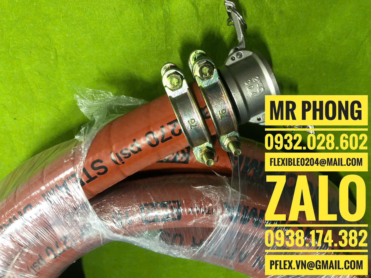

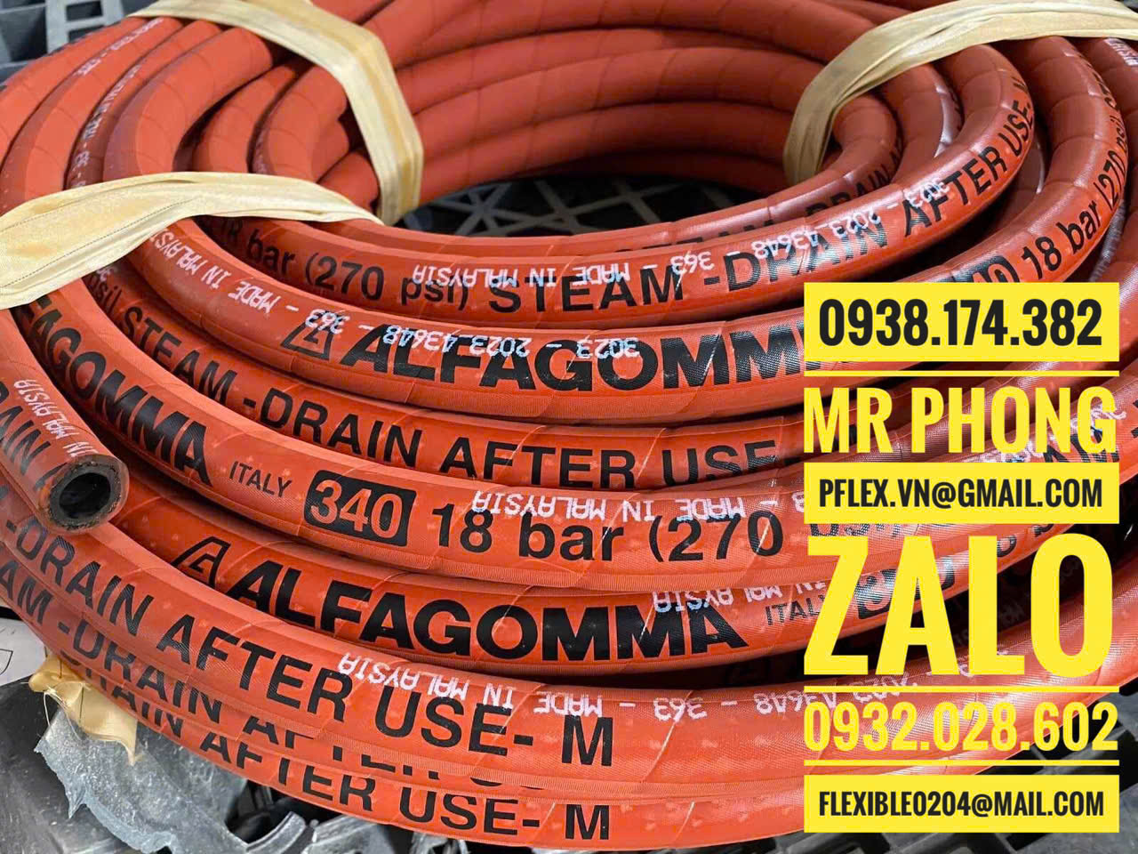

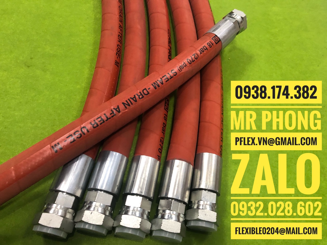

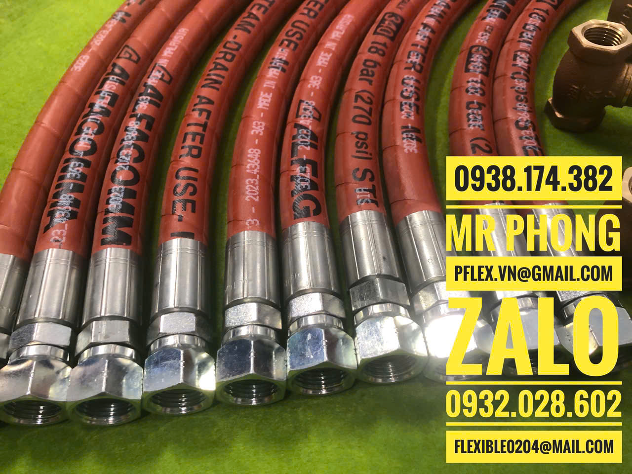

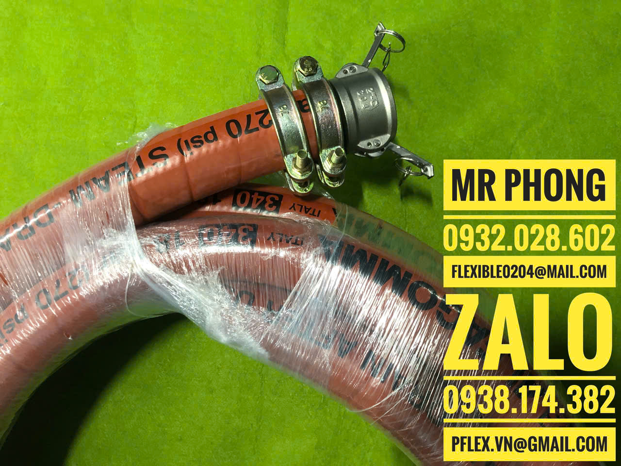

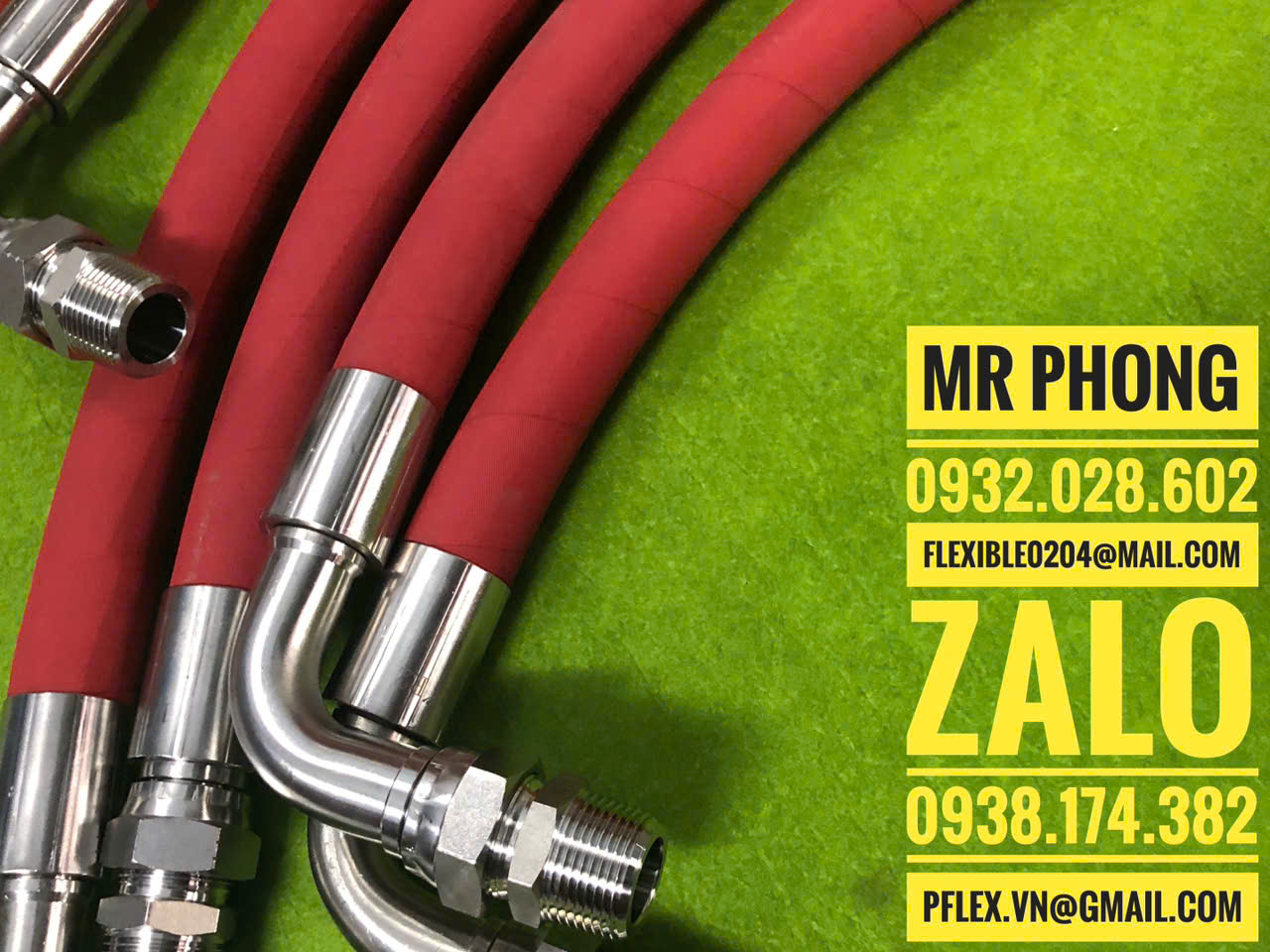

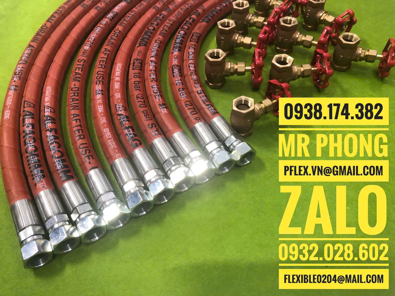

Cách chọn ống cao su dẫn hơi nóng :​
  • Do tính chất nguy hiểm của hơi nước nóng áp suất cao, việc lựa chọn đúng loại ống và phụ kiện đi kèm là cực kỳ quan trọng
  • Xác định chính xác nhiệt độ và áp suất của hệ thống để chọn ống có thông số kỹ thuật phù hợp.
  • Sử dụng khớp nối và kẹp an toàn chuyên dụng cho ống hơi nước (ví dụ: khớp nối theo tiêu chuẩn DIN 2825/DIN 2827) và không nên sử dụng các phương pháp ép cos thông thường.
  • Thường xuyên kiểm tra định kỳ tình trạng ống và tuân thủ nghiêm ngặt các tiêu chuẩn an toàn lao động.
