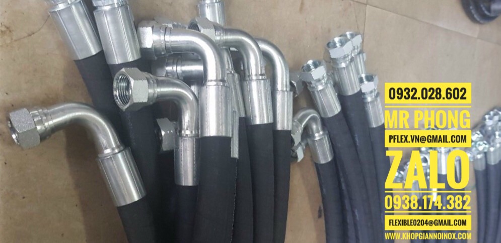

Các lưu ý khi sử dụng ống cao su thủy lực:
Do sự phức tạp của các loại ống, cấu trúc đa dạng và các điều kiện sử dụng khác nhau, tuổi thọ của ống không chỉ được xác định bởi chất lượng mà còn bởi việc sử dụng và bảo dưỡng đúng cách. Vì vậy, sản phẩm dù có chất lượng rất cao nhưng nếu không được sử dụng và bảo quản đúng cách sẽ ảnh hưởng nghiêm trọng đến chất lượng và tuổi thọ, thậm chí có thể gây ra những tai nạn nghiêm trọng không đáng có, gây thiệt hại về tài sản. Cung cấp những lưu ý sau:
  • Ống cao su thủy lực chỉ có thể được sử dụng để chuyển tải vật liệu đã thiết kế, nếu không sẽ làm giảm tuổi thọ hoặc hỏng hóc.
  • Sử dụng đúng chiều dài của ống, chú ý đến sự thay đổi chiều dài của ống dưới áp suất cao (-4% - + 2%) và sự thay đổi chiều dài do chuyển động cơ học gây ra.
  • Ống cao su thủy lực không được sử dụng trong điều kiện vượt quá áp suất làm việc thiết kế (kể cả áp suất va đập).
  • Trong điều kiện bình thường, nhiệt độ của môi chất được truyền tải bởi ống mềm không được vượt quá -40 ℃ - + 120 ℃, nếu không tuổi thọ sẽ bị giảm.
  • Không nên sử dụng ống cao su thủy lực dưới bán kính uốn tối thiểu của ống, tránh uốn cong hoặc uốn gần mối nối, nếu không sẽ cản trở việc truyền dẫn thủy lực và vận chuyển vật liệu hoặc làm hỏng ống.
  • Ống mềm không thể được sử dụng ở trạng thái xoắn.
  • Ống mềm phải được xử lý cẩn thận, không được kéo trên các bề mặt sắc nhọn và gồ ghề, và không được uốn cong hoặc làm phẳng.
  • Ống thủy lực cần được giữ sạch sẽ và rửa bên trong (đặc biệt là ống axit, ống phun, ống dẫn vữa). Ngăn cản các vật lạ xâm nhập vào đường ống, cản trở việc vận chuyển chất lỏng và làm hỏng thiết bị.
  • Ống mềm vượt quá thời hạn làm việc hoặc thời gian bảo quản phải được kiểm tra và xác định trước khi có thể sử dụng liên tục.
Ứng dụng ống cao su thủy lực áp suất cao:
  • Nó phù hợp cho xây dựng cơ khí, nâng hạ, vận chuyển, máy ép rèn luyện kim, thiết bị khai thác mỏ, tàu thủy, máy ép phun, máy nông nghiệp, máy công cụ khác nhau và các lĩnh vực công nghiệp khác nhau. ,
  • Dầu hòa tan, dầu thủy lực, dầu nhiên liệu, dầu bôi trơn) và chất lỏng gốc nước (như nhũ tương, nhũ tương dầu-nước, nước) truyền chất lỏng.
