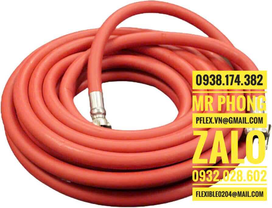

Vận hành và bảo dưỡng ống mềm cao su chịu nhiệt ​
Tất cả các ống dẫn hơi bằng cao su đều bị mài mòn trong thời gian làm việc. Vì lý do an toàn, bảo trì và kiểm tra thường xuyên của vòi hơi có tầm quan trọng hàng đầu. Nhân viên xử lý ống cần đặc biệt chú ý :
  • Các viên cao su hoặc vết phồng rộp xuất hiện trên nắp ống
  • Vết nứt làm lộ bện ống
  • Rò rỉ hơi nước xảy ra gần phụ kiện ống hoặc trong các bộ phận khác của ống
  • Phẳng hoặc gấp khúc có thể gây hư hỏng ống trong tương lai
  • Giảm lưu lượng hơi cho thấy sự phồng lên của lớp bên trong
  • Nếu bất kỳ trường hợp nào ở trên xảy ra, ống mềm phải ngừng hoạt động ngay lập tức. Ống mềm phải được kỹ lưỡngkiểm tra trước khi sử dụng tiếp theo.Hư hỏng ống thường xảy ra ở các đầu của nó, vì chúng bị uốn cong và biến dạng quá mức (gần phụ kiện ống mềm). Nếu hư hỏng như vậy xảy ra, chúng tôi phải cắt bỏ phần cuối bị hư hỏng và lắp lại khớp nối.Các ống được sử dụng thường xuyên ở nhiệt độ cao nên được kiểm tra định kỳ thỉnh thoảng để kiểm tra xem lớp bên trong trở nên dai. Trong hầu hết các trường hợp, việc tháo các kẹp để thực hiện kiểm tra là bắt buộc.
