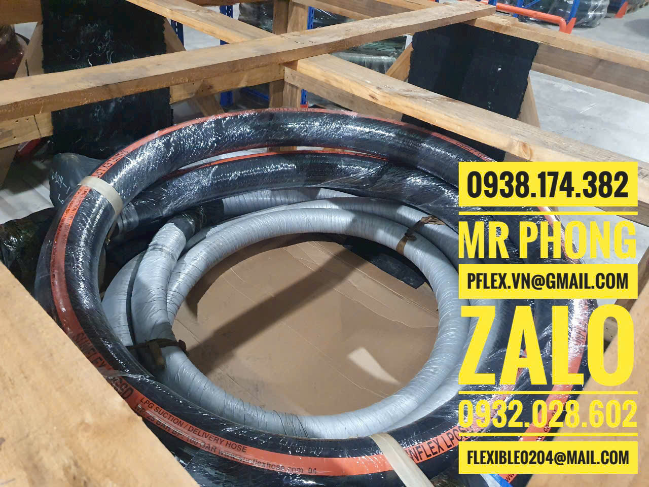

Ống Mềm Cao Su Công Nghiệp - Ống Mềm Công Nghiệp Kết Nối Mặt Bích- Ống Bơm Dầu Bằng Cao Su - Ống Cao Su Hút Dầu
