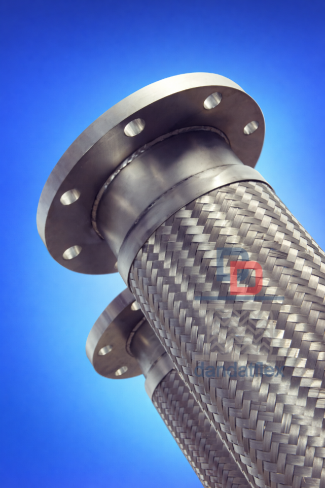

Ống mềm giãn nở Inox
là loại ống kim loại có cấu trúc dạng gân sóng, được chế tạo từ thép không gỉ (Inox), kết hợp với lớp bện kim loại bên ngoài và các đầu nối chuyên dụng.

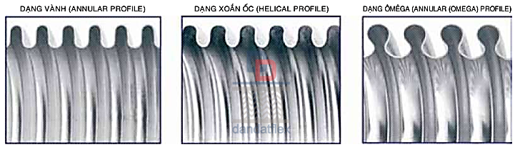

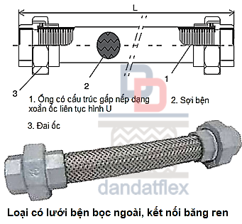

3.1. Ống lõi (Bellows – lõi gân sóng có cấu trúc gấp nếp dạng xoắn ốc liên tục hình U hoặc Omega)
Đây là bộ phận quan trọng nhất, quyết định khả năng giãn nở và linh hoạt.
Đặc điểm:
  • Thiết kế dạng gân sóng (corrugated)
    • Co giãn theo trục
    • Uốn cong
    • Hấp thụ rung
Phân loại theo hình dạng:
  • Annular (dạng khuyên):
    • Linh hoạt cao
    • Dùng phổ biến trong công nghiệp
    • Dễ uốn cong liên tục
    • Phù hợp đường kính nhỏ

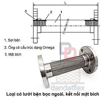

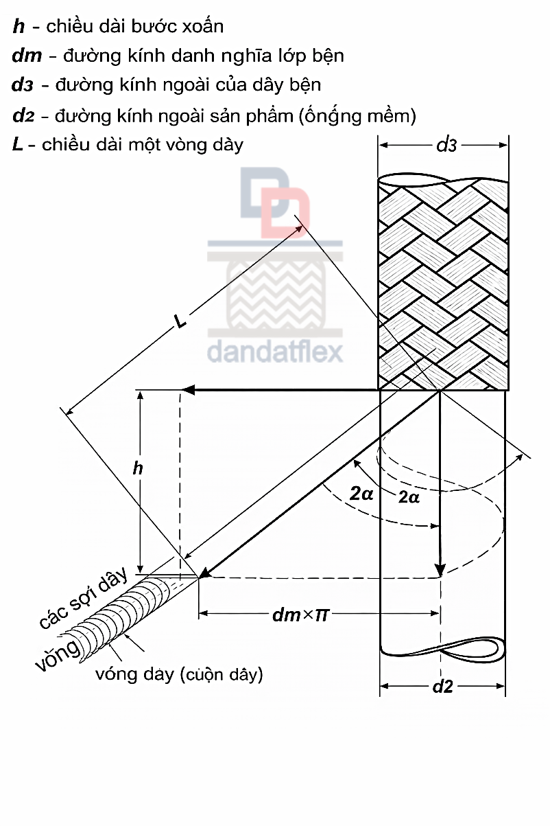

3.2. Lớp lưới bện (Braided Layer).
Lớp bện là yếu tố quyết định khả năng chịu áp suất.
Vai trò:
  • Chống giãn dài do áp lực
  • Tăng độ bền cơ học
  • Bảo vệ ống lõi
Phân loại:
  • Single braid (1 lớp)
  • Double braid (2 lớp – dùng trong môi trường lưu chất áp suất cao)
