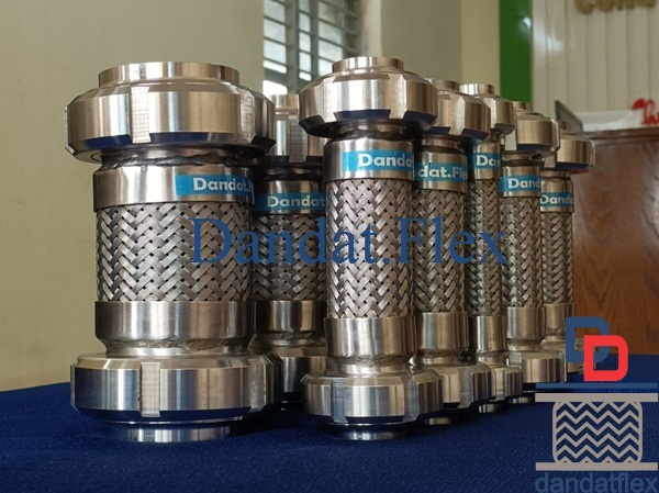

2. Ống mềm giãn nở Inox là gì?​

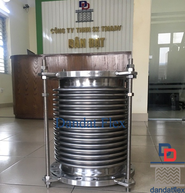

Ống mềm giãn nở Inox là loại ống kim loại có cấu trúc dạng gân sóng, được chế tạo từ thép không gỉ (Inox), kết hợp với lớp bện kim loại bên ngoài và các đầu nối chuyên dụng.​
Đặc điểm kỹ thuật nổi bật:​
  • Nhiệt độ làm việc: 350 – 500°C​
  • Áp suất: 10 – 30 bar hoặc cao hơn tùy thiết kế ​
  • Sử dụng trong môi trường môi chất: hơi, nước, dầu, khí, hóa chất​
  • Tiêu chuẩn kết nối: JIS, ANSI, DIN ​
Khác biệt so với ống cao su hoặc nhựa:​
  • Chịu nhiệt tốt hơn ​
  • Không lão hóa nhanh ​
  • An toàn hơn trong môi trường công nghiệp ​

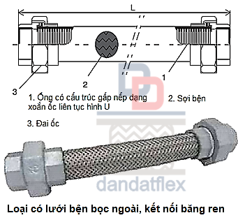

3. Cấu tạo chi tiết của ống mềm giãn nở inox
Một ống mềm inox tiêu chuẩn gồm 3 phần chính:

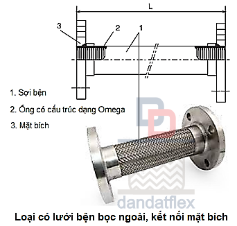

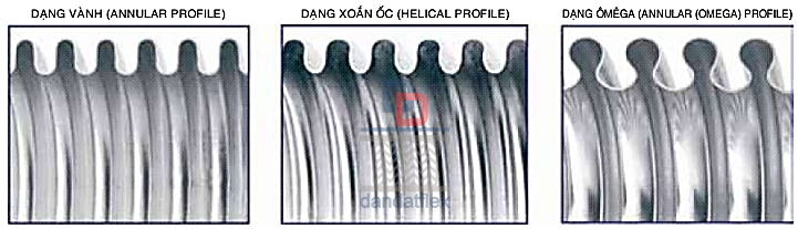

3.1. Ống lõi (Bellows – lõi gân sóng có cấu trúc gấp nếp dạng xoắn ốc liên tục hình U hoặc Omega)
Đây là bộ phận quan trọng nhất, quyết định khả năng giãn nở và linh hoạt.
Đặc điểm:
  • Thiết kế dạng gân sóng (corrugated)
  • Cho phép:
    • Co giãn theo trục
    • Uốn cong
    • Hấp thụ rung
Phân loại theo hình dạng:
  • Annular (dạng khuyên):
    • Linh hoạt cao
    • Dùng phổ biến trong công nghiệp
  • Helical (dạng xoắn):
    • Dễ uốn cong liên tục
    • Phù hợp đường kính nhỏ
  • Omega:
    • Giảm tập trung ứng suất
    • Tuổi thọ cao

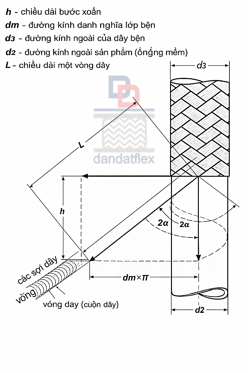

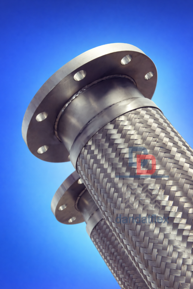

3.2. Lớp lưới bện (Braided Layer).
Lớp bện là yếu tố quyết định khả năng chịu áp suất.
Vai trò:
  • Chống giãn dài do áp lực
  • Tăng độ bền cơ học
  • Bảo vệ ống lõi
Phân loại:
  • Single braid (1 lớp)
  • Double braid (2 lớp – dùng trong môi trường lưu chất áp suất cao)

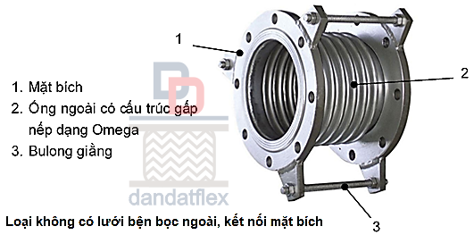

3.3. Đầu nối (End Fittings)
Các loại đầu nối phổ biến:
  • Mặt bích (Flange – JIS, ANSI, DIN)

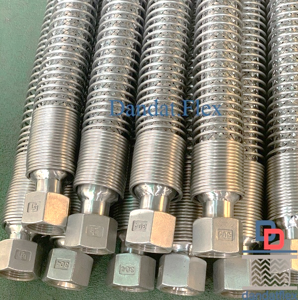

  • Ren (rắc co, ren trong/ngoài)
  • Hàn (butt weld)
Vật liệu:
  • Inox 304
  • Thép carbon
Vai trò:
  • Kết nối kín
  • Truyền tải lực ổn định
  • Đảm bảo an toàn hệ thống
