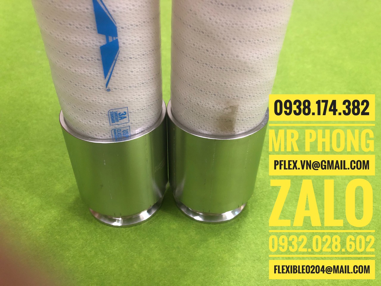

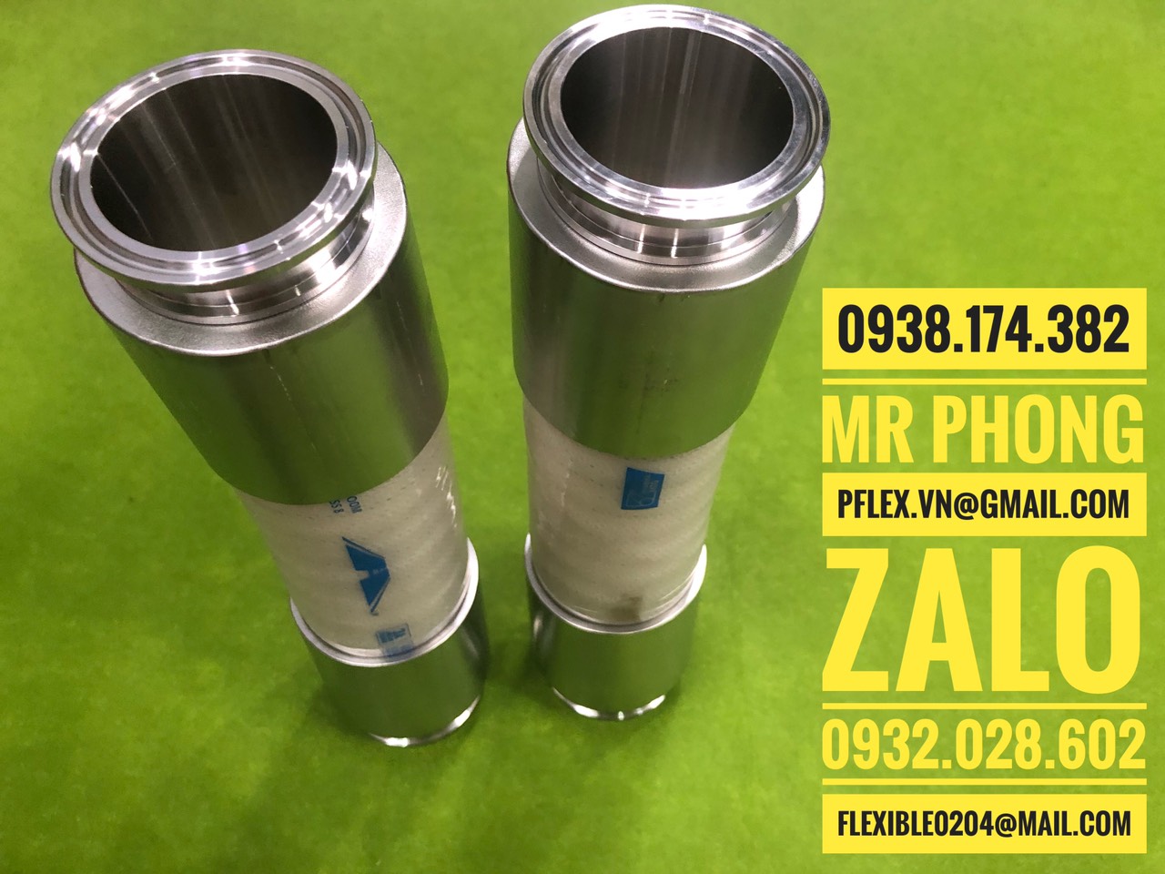

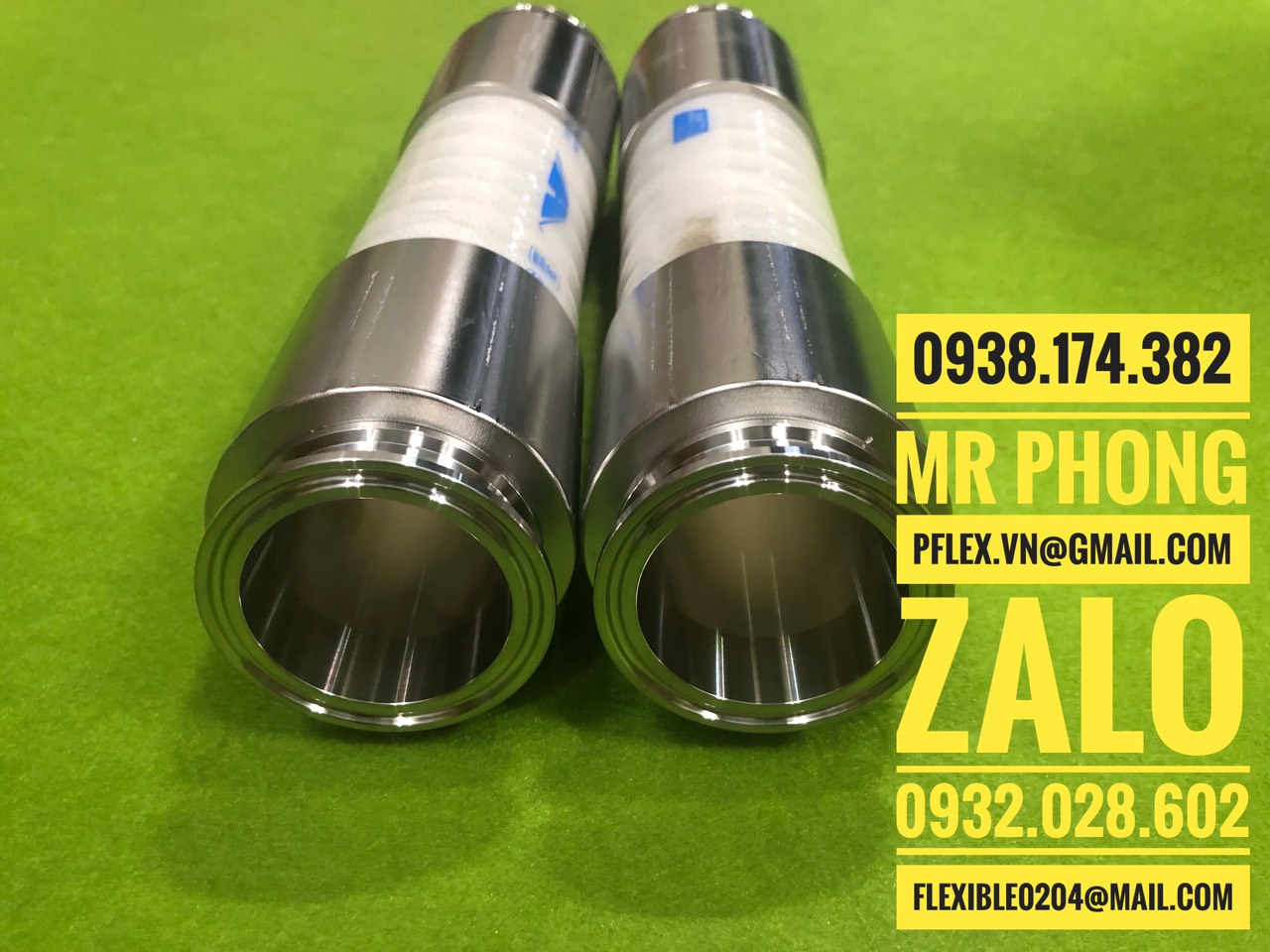

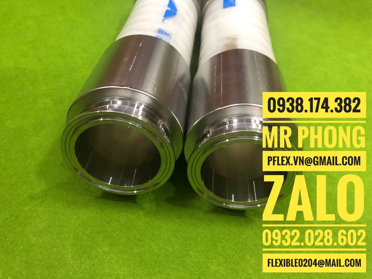

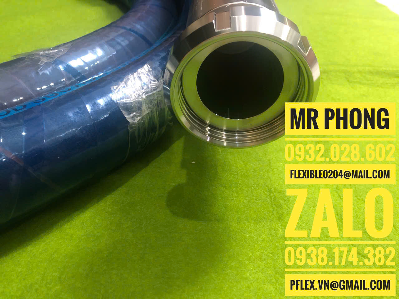

Tiêu chuẩn của Ống dẫn thực phẩm : ​
  • Có các tiêu chuẩn quốc gia riêng về nước uống được. Rất nhiều ống cho các sản phẩm thực phẩm, đặc biệt là các ống đáp ứng các yêu cầu nâng cao của v.d. Dược điển Hoa Kỳ cũng có thể được sử dụng trong công nghiệp mỹ phẩm và công nghiệp dược phẩm. Khi chọn ống dẫn thực phẩm, điều quan trọng là phải chọn ống phù hợp với phương pháp làm sạch cụ thể được sử dụng trong việc lắp đặt, ví dụ: CIP (Làm sạch tại chỗ) hoặc khử trùng, ví dụ: SIP (Tiệt trùng tại chỗ).
  • Việc lựa chọn và lắp ráp cẩn thận các phụ kiện và khớp nối cũng quan trọng không kém để việc lắp đặt được đảm bảo vệ sinh. Khớp nối bằng thép không gỉ AISI 316 với bề mặt bên trong được hoàn thiện thích hợp có độ nhám thấp đang được sử dụng phổ biến (xem: khớp nối vệ sinh bằng thép không gỉ trong phần NỐI CÔNG NGHIỆP). Các khớp nối được lắp bằng cách sử dụng kẹp ổ trục sâu, kẹp bu lông hoặc được uốn bằng các ống măng sông.
