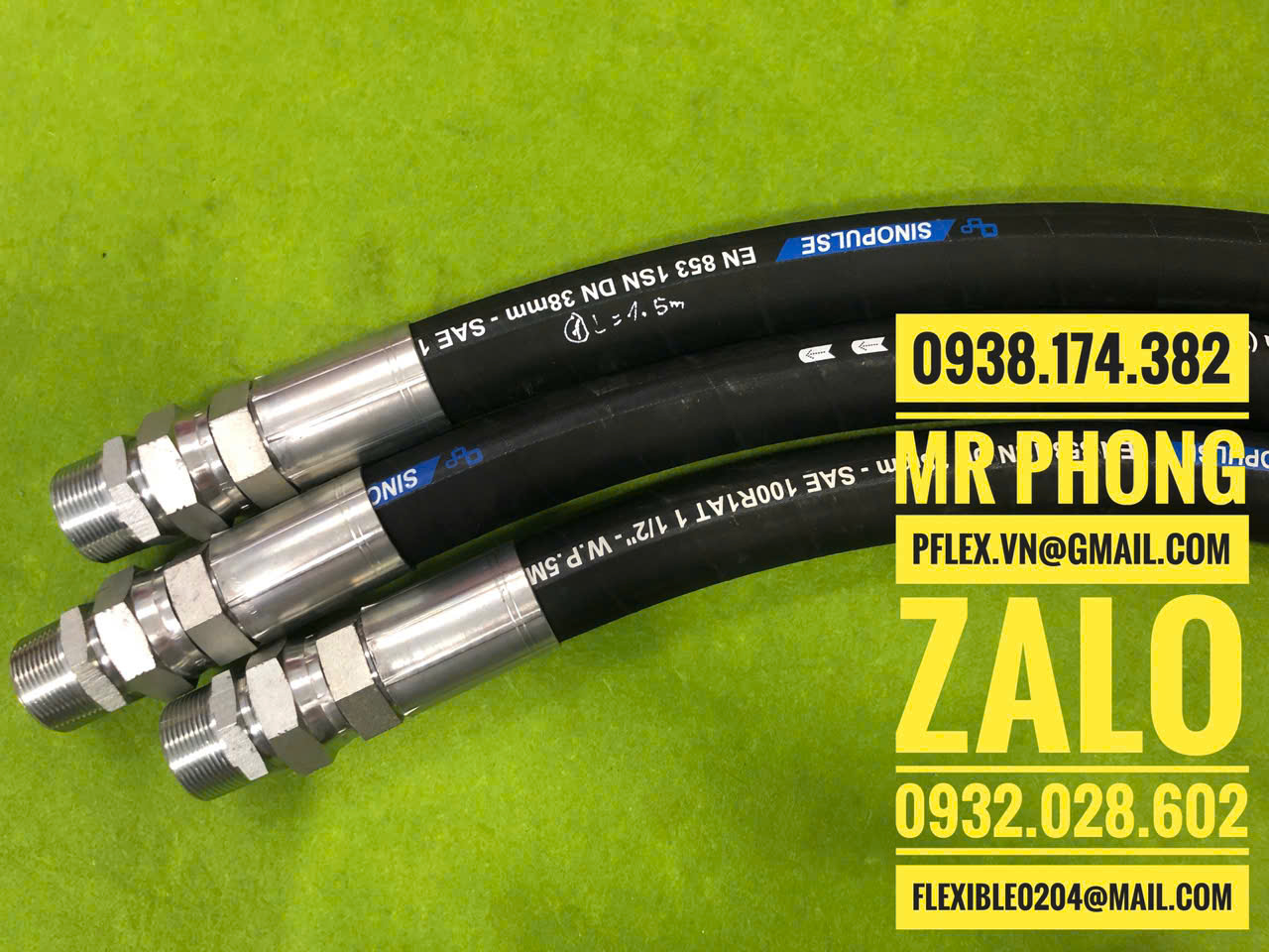

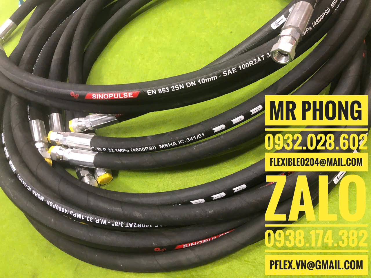

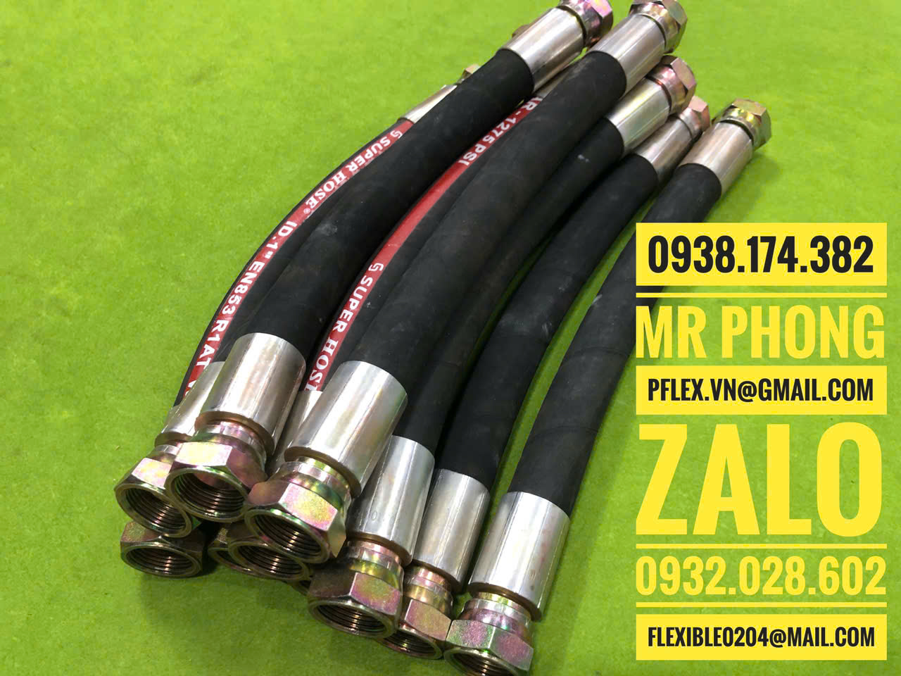

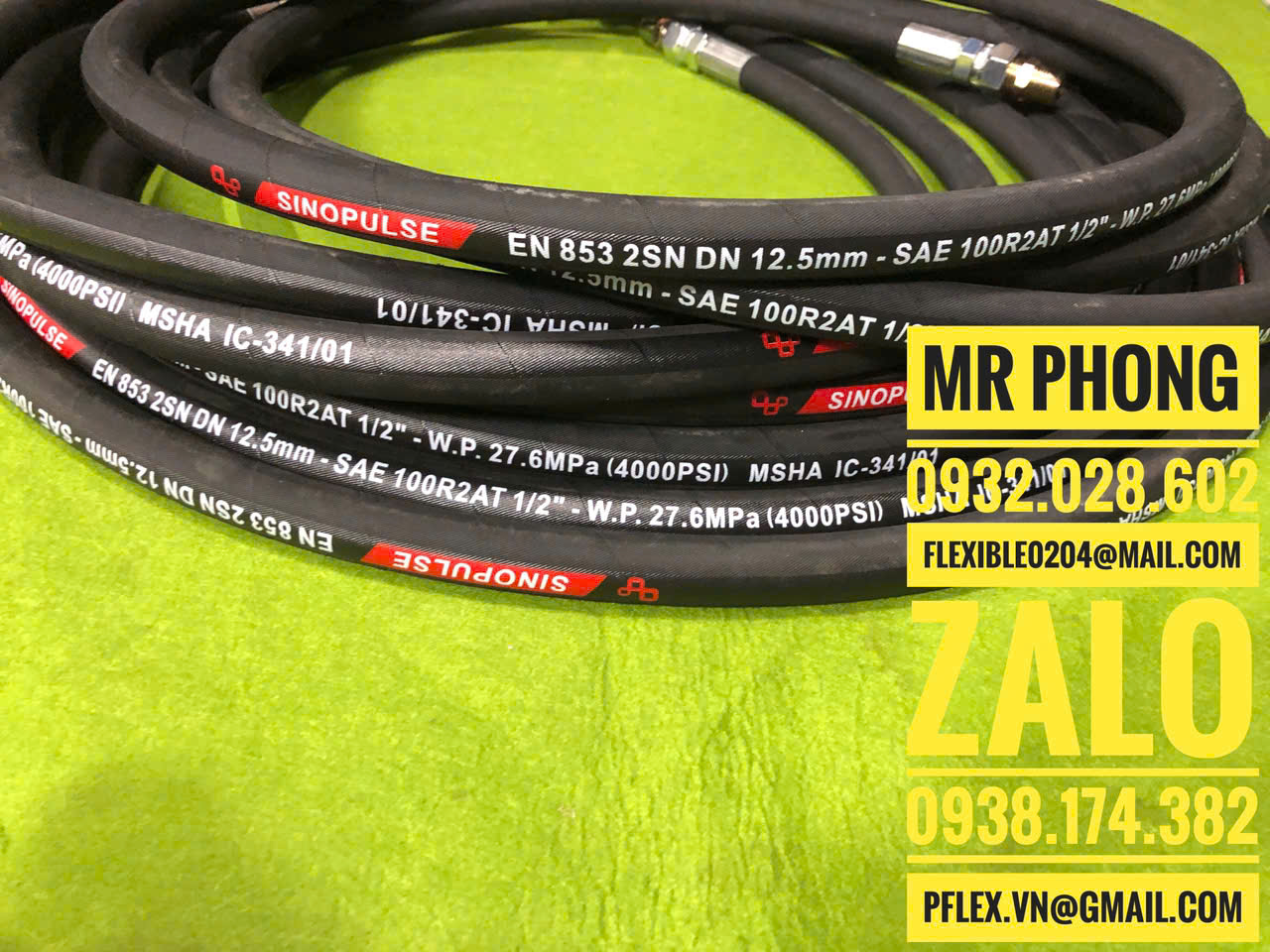

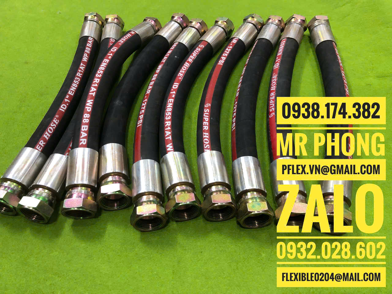

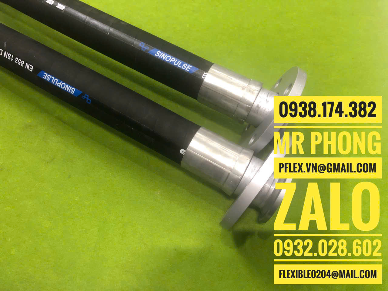

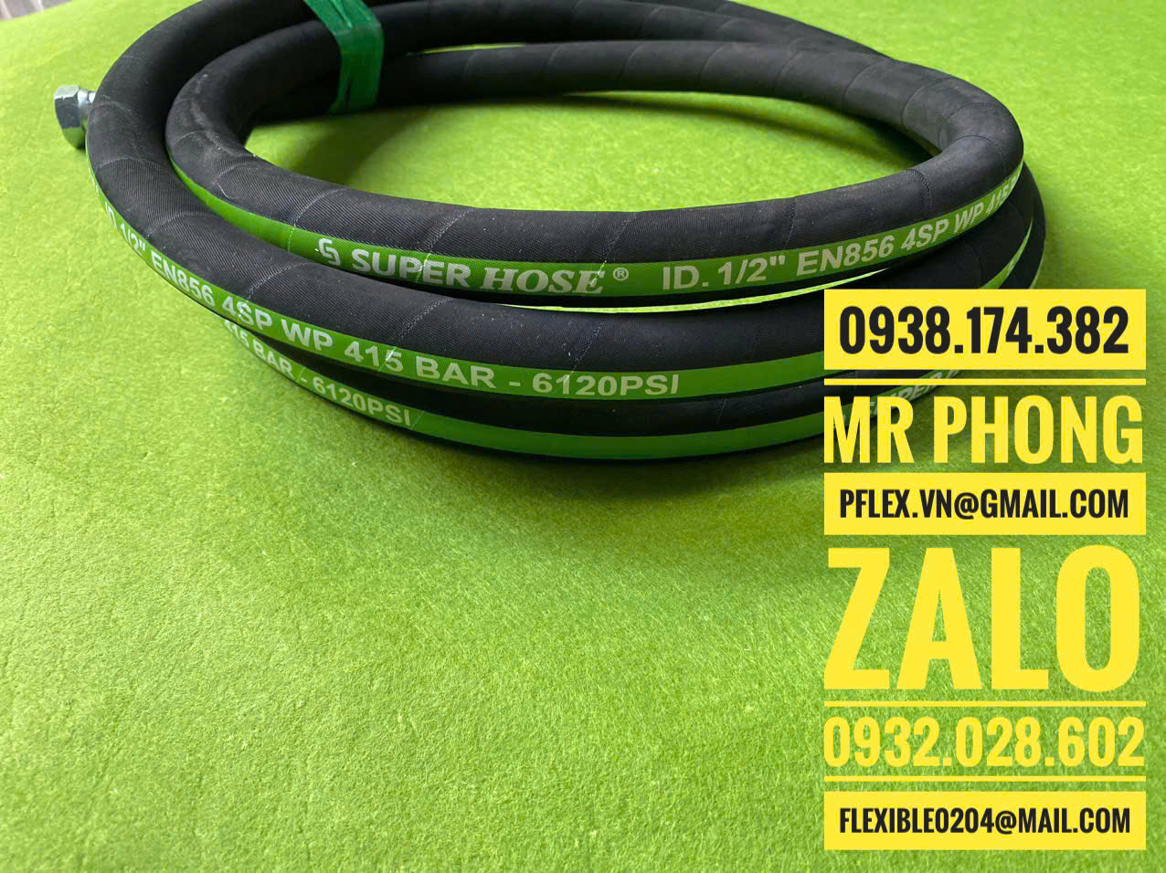

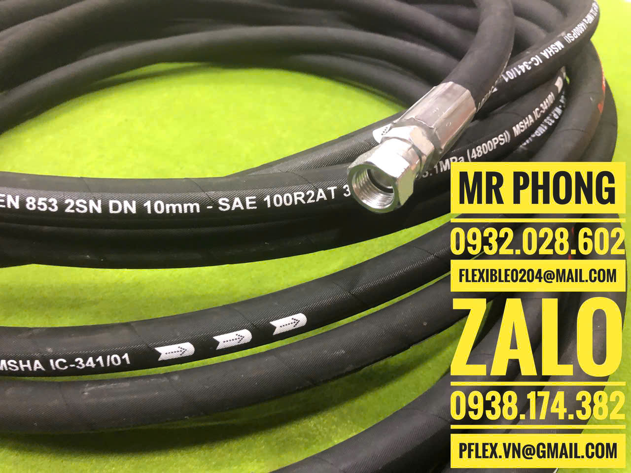

ống mềm thủy lực 1AT-ống mềm thủy lực 2AT-ống mềm thủy lực 4AT-ống mềm thủy lực 6AT-ống mềm tuy ô thủy lực nhiều lớp
