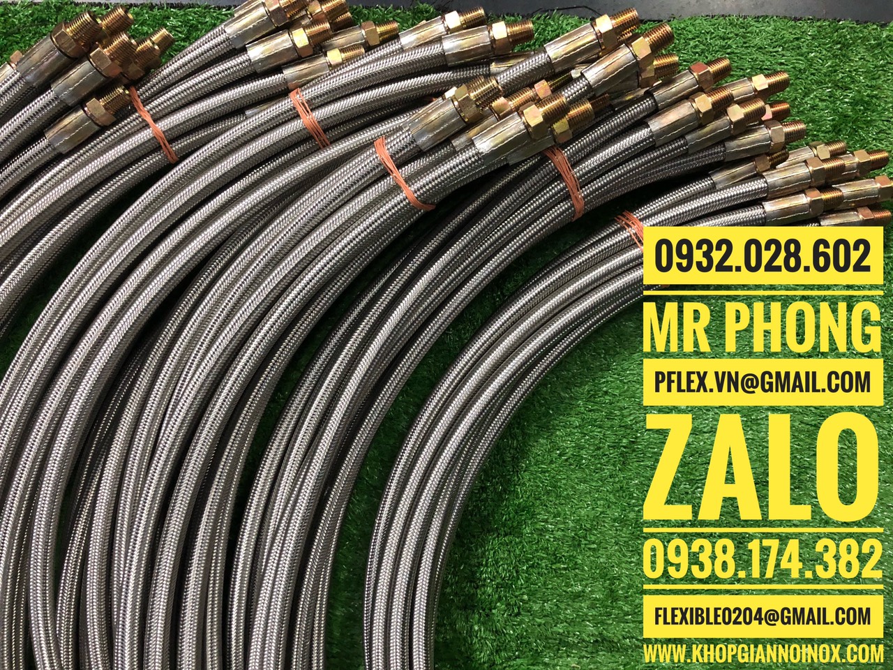

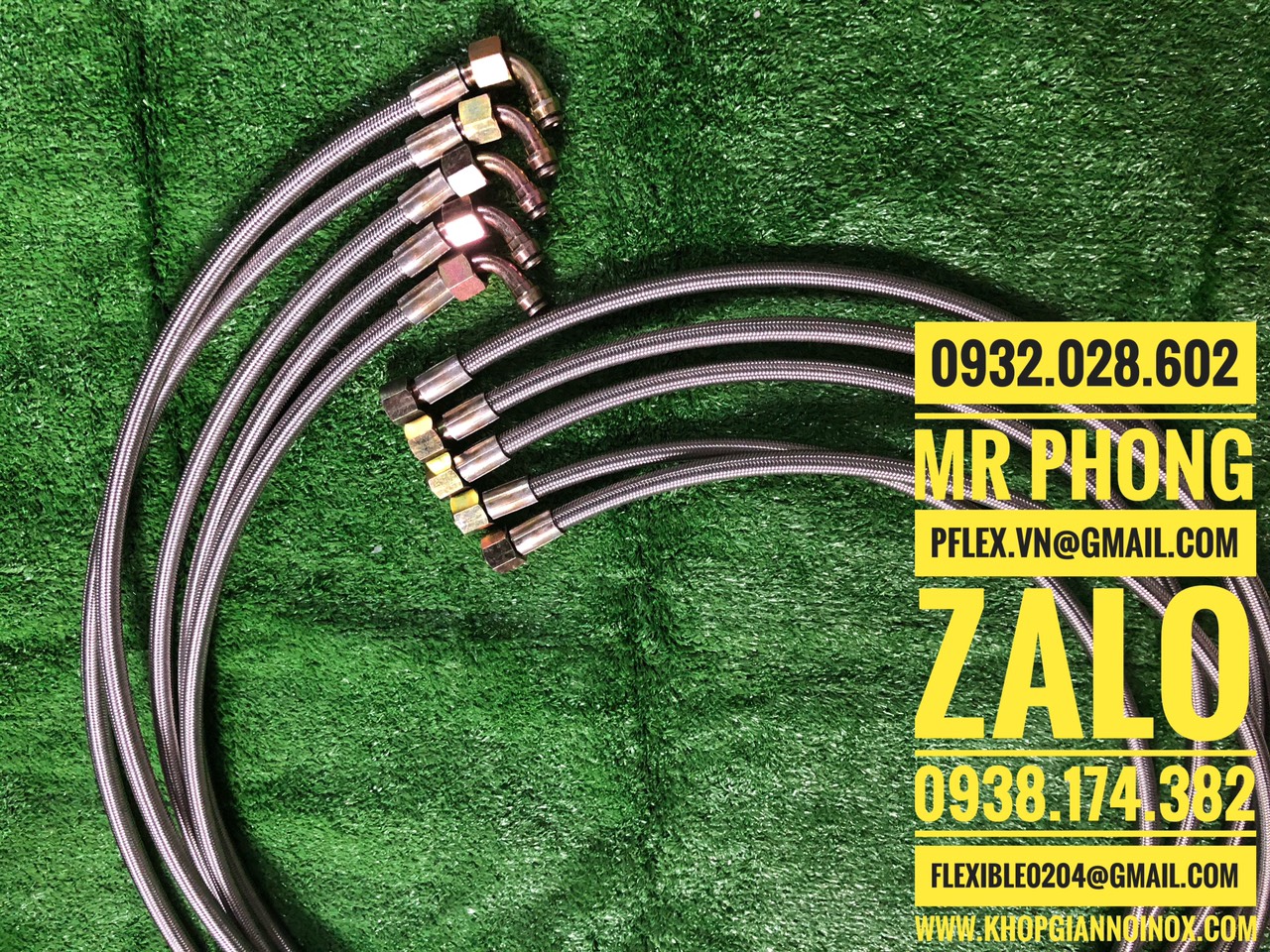

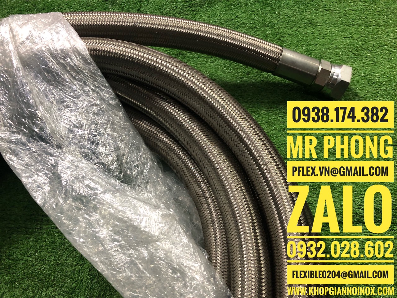

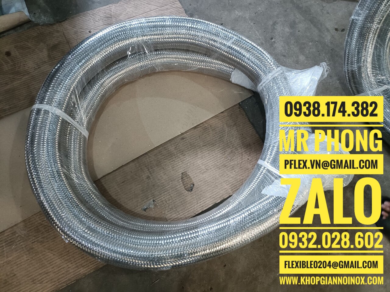

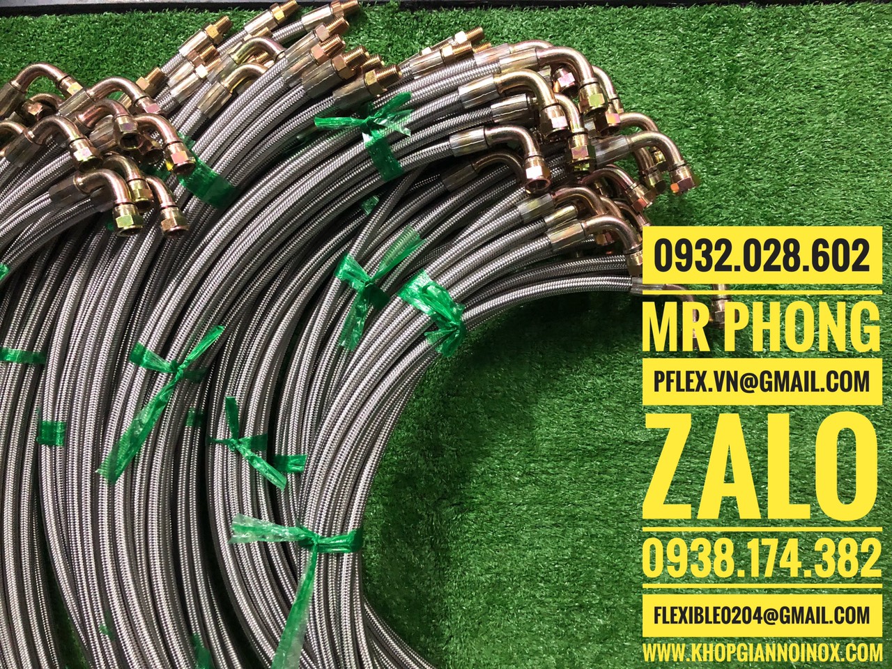

Ống mềm thủy lực bọc lưới inox ,Ống thủy lực bọc lưới inox , Dây dầu thủy lực bọc lưới inox , Ống Teflon bọc inox , Ống dây tuy ô thủy lực bọc lưới

ống mềm thủy lực bọc lưới inox
