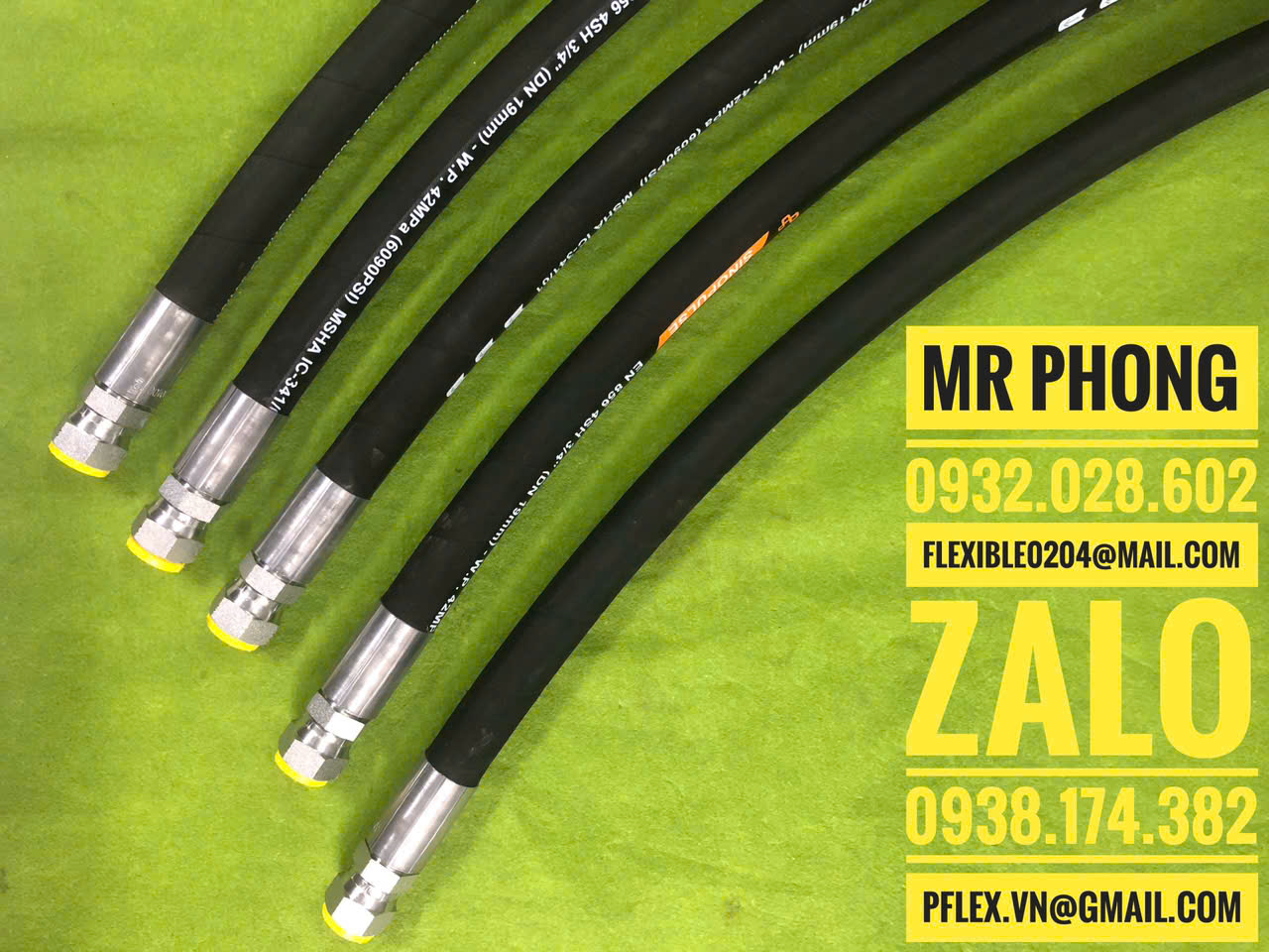

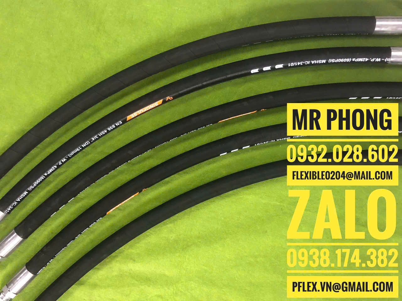

Độ bền và công dụng các loại ống thủy lực :​
  • Độ bền là một khía cạnh mà ống xoắn ốc vượt trội hơn so với ống bện. Trong các hệ thống thủy lực, nơi mà sự thay đổi áp suất là hiện tượng thường xuyên xảy ra, ống có xu hướng giãn nở và co lại để bù đắp cho các đột biến và sụt áp suất. Theo thời gian, những thay đổi này khiến ống bện mất đi độ bền kéo khi độ khít giữa chúng yếu đi. Ngoài ra, ma sát giữa các sợi bện gây ra sự tỏa nhiệt làm hỏng các ống bên trong và bên ngoài. Ống bện xoắn ốc có xu hướng thể hiện khả năng chống chịu tốt hơn với những thay đổi áp suất khiến chúng bền hơn về lâu dài.
  • Hầu hết các ống bện được đánh giá cho các ứng dụng áp suất thấp đến trung bình như đường hồi lưu, thang máy thủy lực và động cơ lớn. Ống xoắn ốc lý tưởng cho các ổ đĩa thủy tĩnh hoạt động ở áp suất cao hơn với các cú giật áp suất nhanh. Chúng thường được sử dụng nhất trong các máy móc hạng nặng chuyên dụng lớn như máy đào khai thác mỏ và xe tải đổ địa hình. Ở Bắc Mỹ, bạn sẽ thấy rằng các tiêu chuẩn SAE là tiêu chuẩn được sử dụng phổ biến nhất, chỉ định các yêu cầu xây dựng tối thiểu cho các ống. Dưới đây là bảng tổng hợp các ống thủy lực tuân thủ tiêu chuẩn này và loại kết cấu mà chúng cung cấp.
