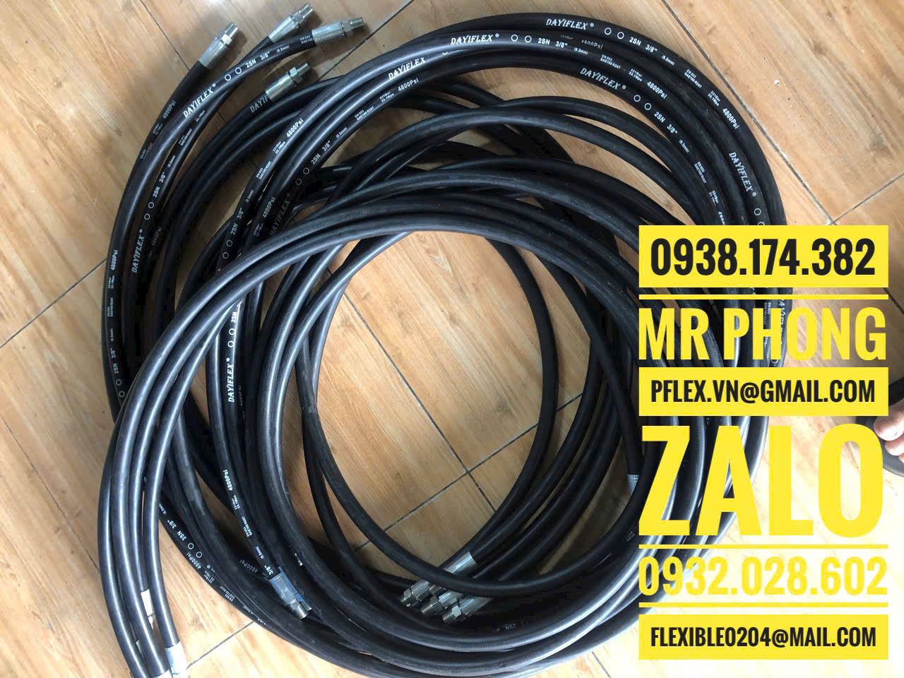

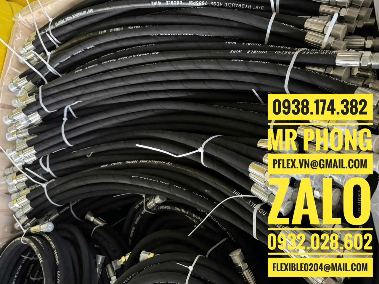

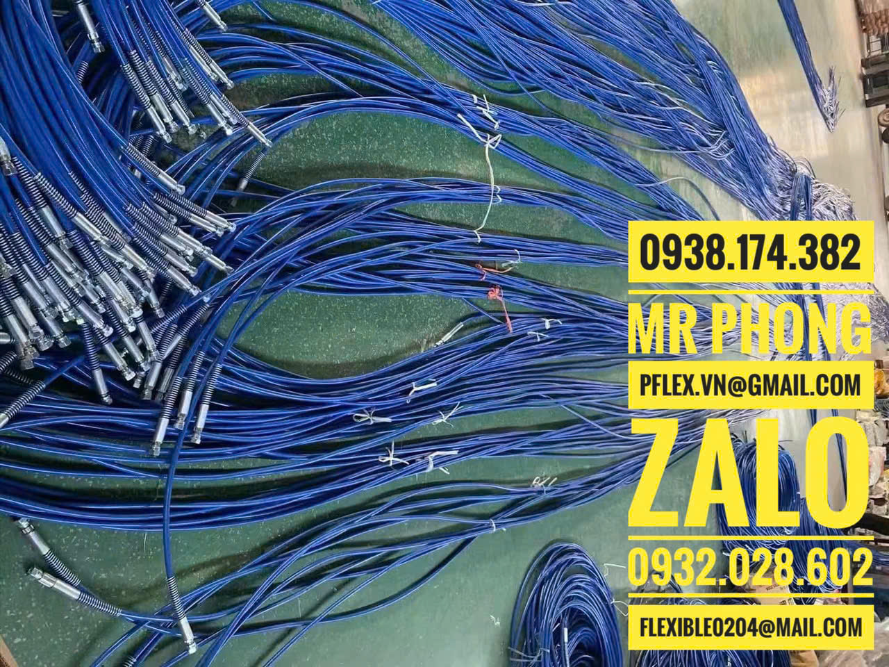

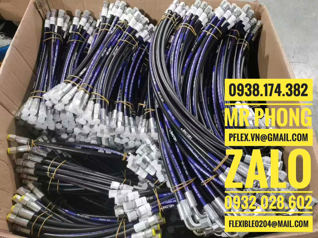

Hướng dẫn chọn ống mềm tuy ô thủy lực : ​
Trước khi chọn mua ống thủy lực chúng ta cần hiểu rõ các yêu tố của ống để chọn ống phù hợp cho hệ thống thủy lực cần lắp đặt
  • Phạm vi nhiệt độ : Chỉ định giới hạn nhiệt độ hoạt động của ống. Ví dụ: ống tiêu chuẩn có thể hoạt động trong khoảng từ -40°F đến +212°F, nhưng các vật liệu đặc biệt có thể mở rộng phạm vi này.
  • Áp suất làm việc : Định mức áp suất làm việc của ống thủy lực biểu thị áp suất tối đa mà ống được thiết kế để xử lý an toàn. Ví dụ, một ống có áp suất định mức 3000 psi được thiết kế riêng để sử dụng trong hệ thống thủy lực áp suất cao, đảm bảo độ tin cậy và hiệu suất trong điều kiện áp suất cao.
  • Đường kính trong của ống (ID) : Đường kính bên trong của ống thủy lực là yếu tố chính quyết định tốc độ dòng chảy và vận tốc của chất lỏng thủy lực. I.D. lớn hơn là điều cần thiết trong các ứng dụng tốc độ dòng chảy cao, vì nó giúp giảm sự sụt giảm áp suất và giảm thiểu sinh nhiệt, từ đó nâng cao hiệu quả và độ an toàn của hệ thống thủy lực.
  • Đường kính ngoài của ống (OD) : Đường kính bên ngoài của ống rất quan trọng, đặc biệt là khi lắp ống vào những không gian chật hẹp và đi qua các đường dẫn khác nhau. OD cũng ảnh hưởng đáng kể đến bán kính uốn cong của ống, ảnh hưởng đến tính linh hoạt của ống và cách lắp đặt ống ở những khu vực hạn chế.
