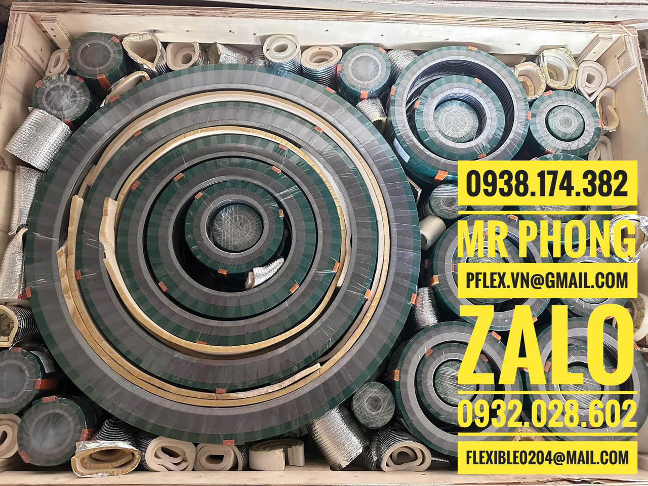

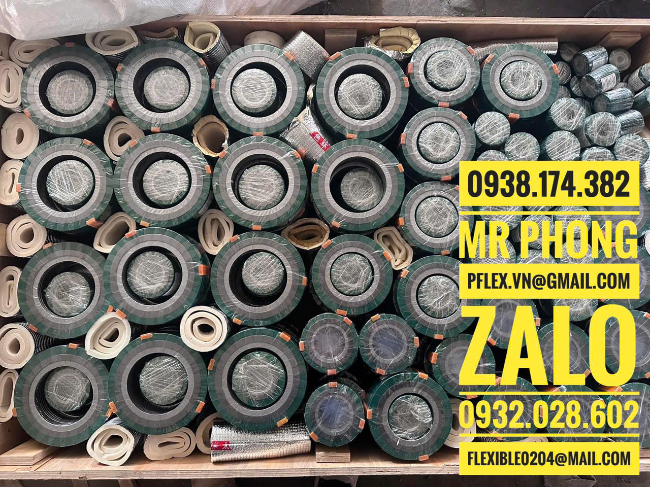

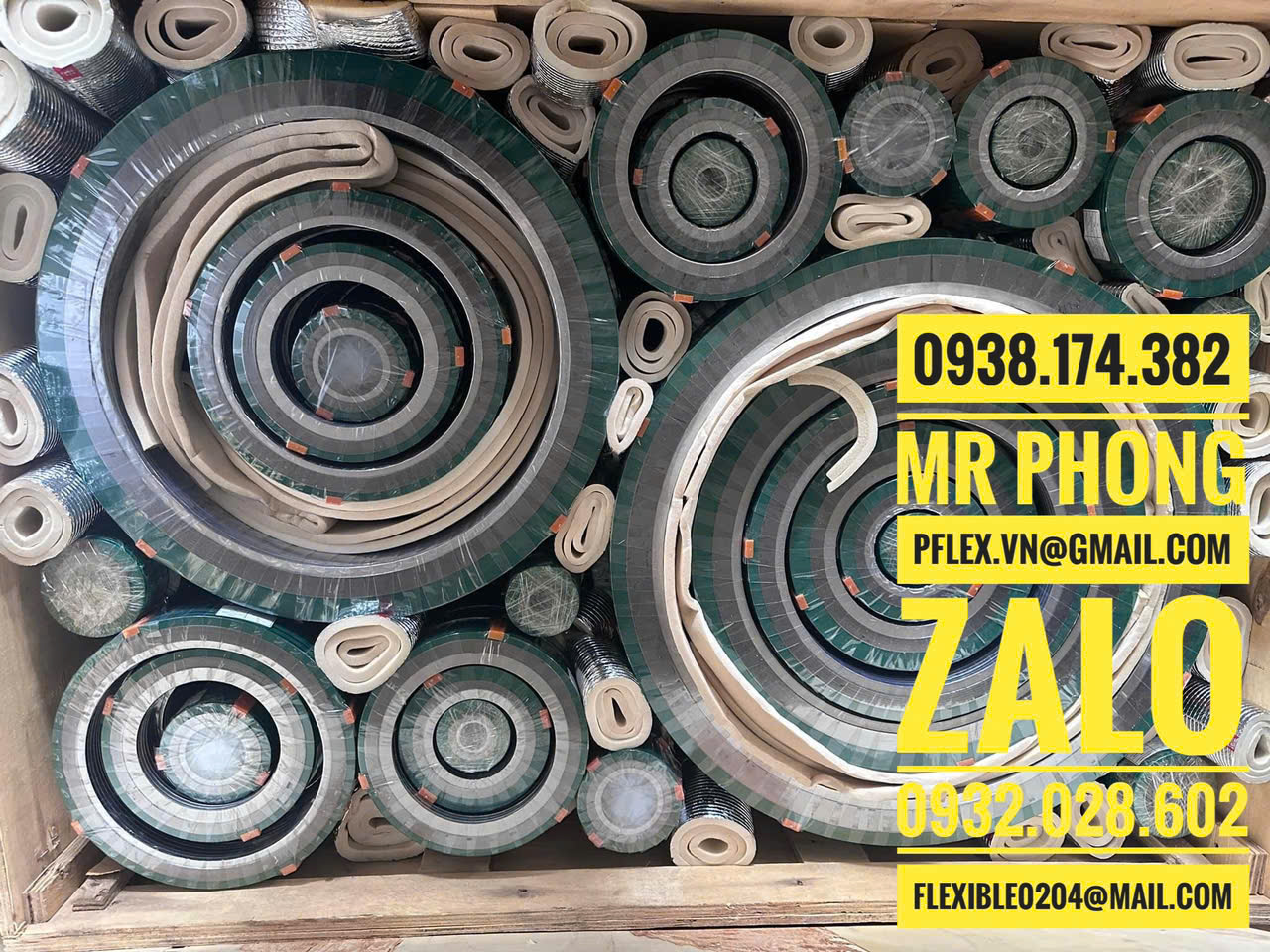

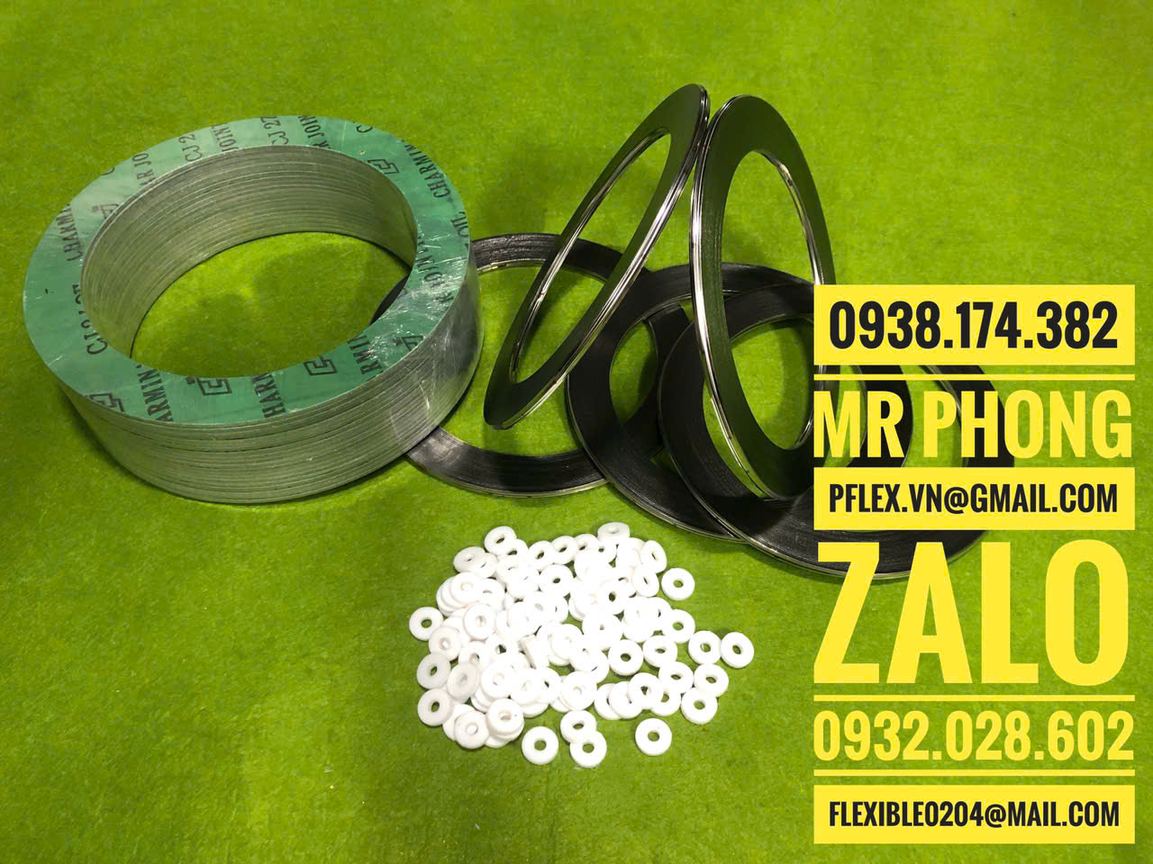

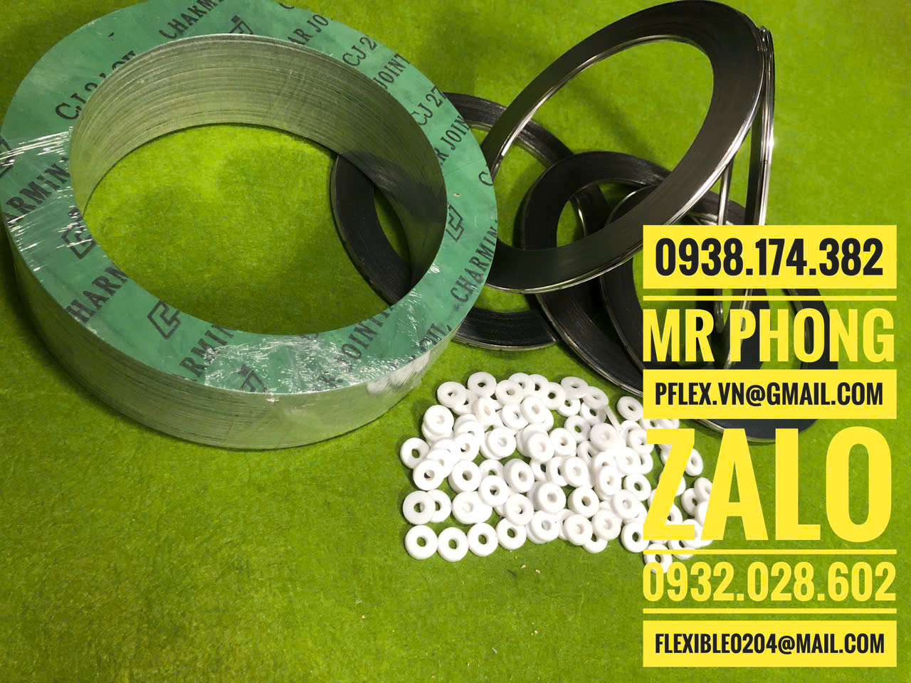

Vòng đệm thép xoắn-Spiral wound gasket với vành chặn bên trong và bên ngoài được làm từ dải thép có hình dạng chữ " V" hoặc "W" kết hợp với dải phi kim loại mềm và vòng chặn bên trong và bên ngoài bằng thép. Gioăng thép xoắn-Spiral wound gasket này sử dụng cho mặt bích có gờ hoặc phẳng ( Raised face or flat face flanges.).
Ứng dụng và môi trường sử dụng
Ron thép xoắn-Spiral wound gasket dùng làm vòng đệm cho mặt bích, van, bơm, hệ thống trao đổi nhiệt, máy móc thiết bị công nghiệp.
Gioăng thép xoắn-Spiral wound gasket dùng trong ngành hóa dầu, nhiệt điện, đóng tàu, nhà máy đường, nhà máy giấy…
Vật liệu
Vòng xoắn: 304(L), 316(L), 321, 31803, Hastelloy, Monel
Chất điền đầy : Graphite, PTFE, CNAF, Ceramic
Vòng trong và ngoài : CS, 304(L), 316(L), 321, 31803, Hastelloy, Monel.
