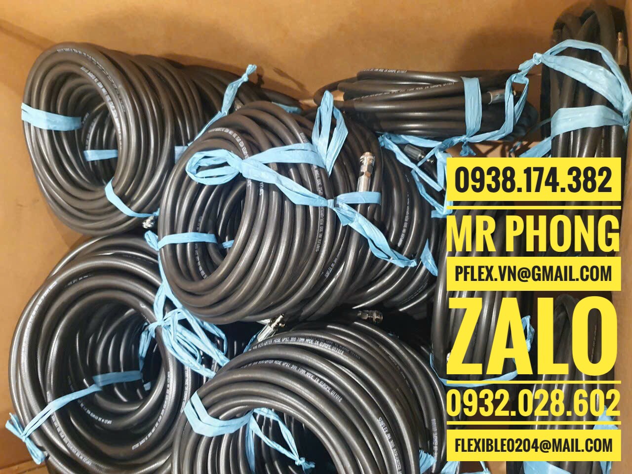

  • Ống trong ( lớp bên trong ): Ống trong là thành phần cốt lõi của ống tuy ô thủy lực ,có nhiệm vụ chứa và vận chuyển chất lỏng thủy lực. Ống mềm này thường được làm từ cao su tổng hợp hoặc nhựa nhiệt dẻo và được lựa chọn dựa trên khả năng tương thích với nhiều loại chất lỏng thủy lực khác nhau đồng thời có khả năng chịu được nhiệt độ , áp suất ( áp lực ) vận hành khác nhau trong quá trình hoạt động
  • Lớp gia cố ( lớp lưới thép ) : Lớp này rất quan trọng để cung cấp độ bền và tính linh hoạt cần thiết cho ống thủy lực . Thường được làm từ dây thép thông qua mát đan lưới tạo thành , bao bọc quanh lớp cao hoặc vải lớp gia cố được thiết kế để hỗ trợ ống bên trong và giúp ống chịu được yêu cầu áp suất cao. Gia cố dây thép ( 1AT , 2 AT , 4 AT , 6AT ) được sử dụng cho các ứng dụng áp suất cao, khắt khe hơn, trong khi gia cố dệt được sử dụng trong các tình huống áp suất thấp hơn.
  • Vỏ ngoài ( lớp bên ngoài ) : Vỏ ngoài của ống mềm tuy ô thủy lực đóng vai trò là lớp bảo vệ chống lại các yếu tố môi trường như bức xạ tia cực tím, nhiệt độ khắc nghiệt, mài mòn và tiếp xúc với hóa chất. Thường được làm bằng vật liệu bền như cao su tổng hợp hoặc nhựa nhiệt dẻo, lớp vỏ này rất cần thiết để bảo vệ tính toàn vẹn cấu trúc và tuổi thọ của ống, đặc biệt là trong điều kiện làm việc khắc nghiệt thì chúng ta có thể lồng thêm PJ cách nhiệt
