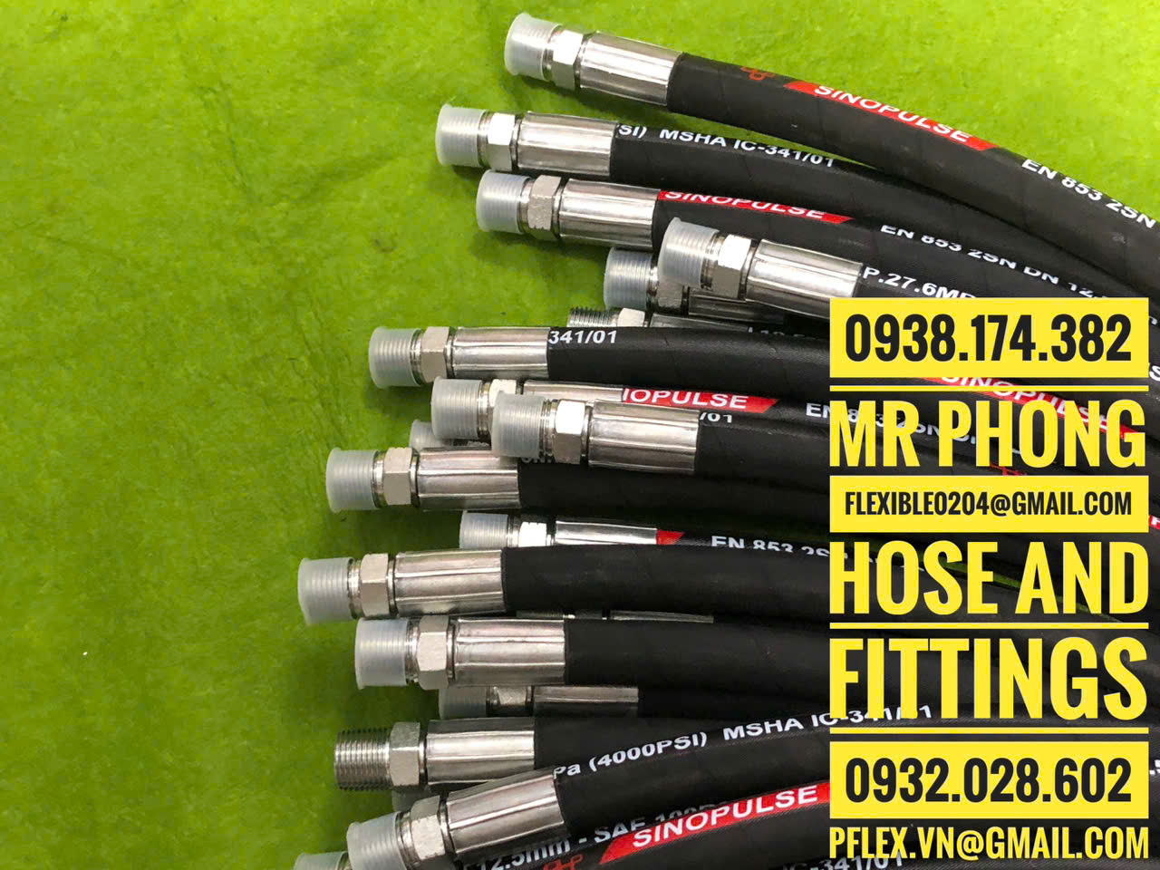

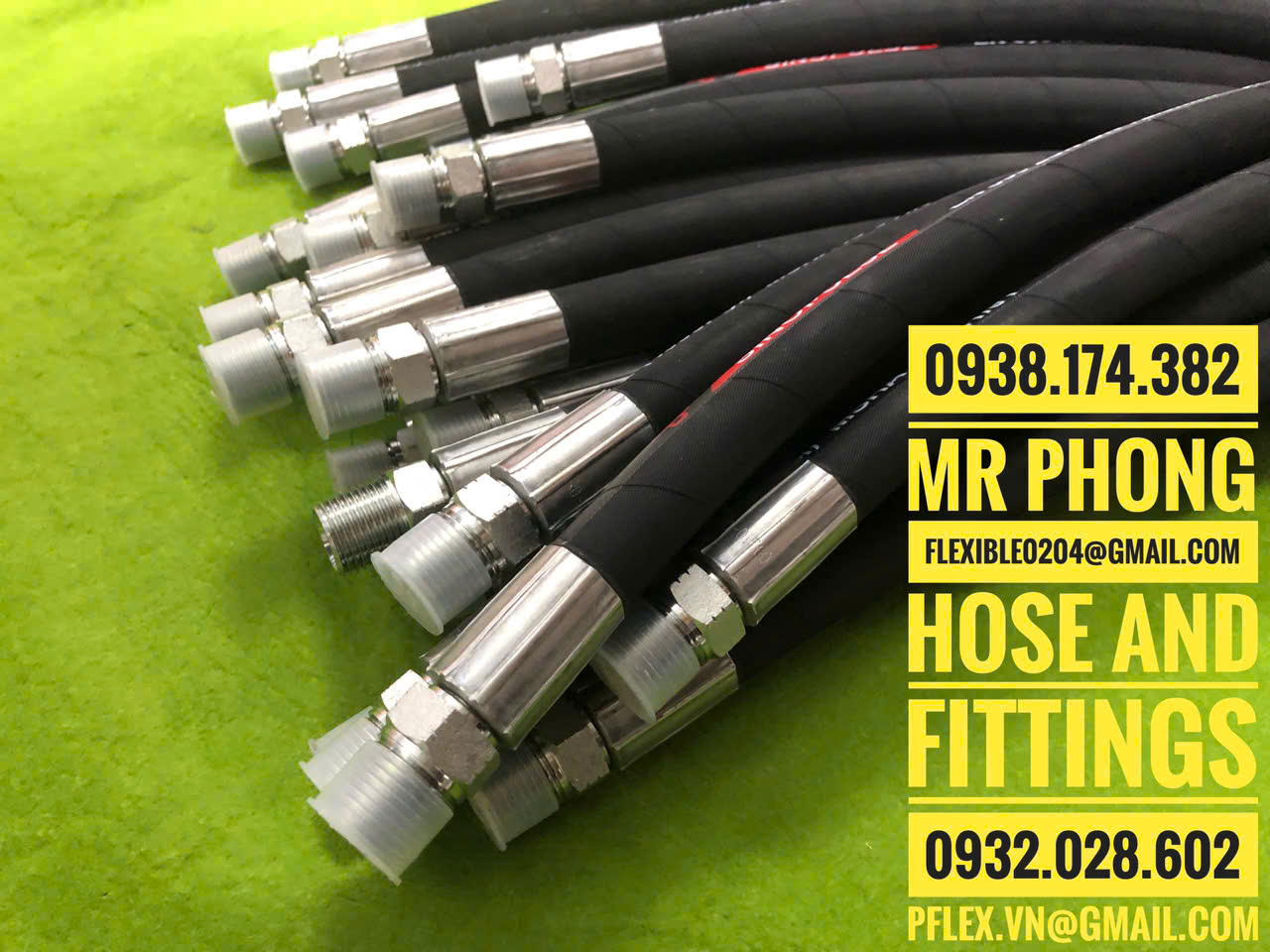

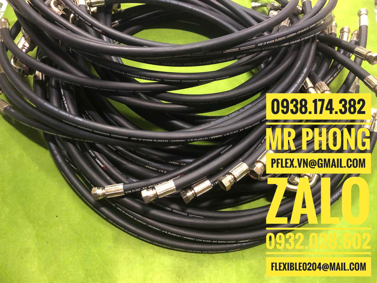

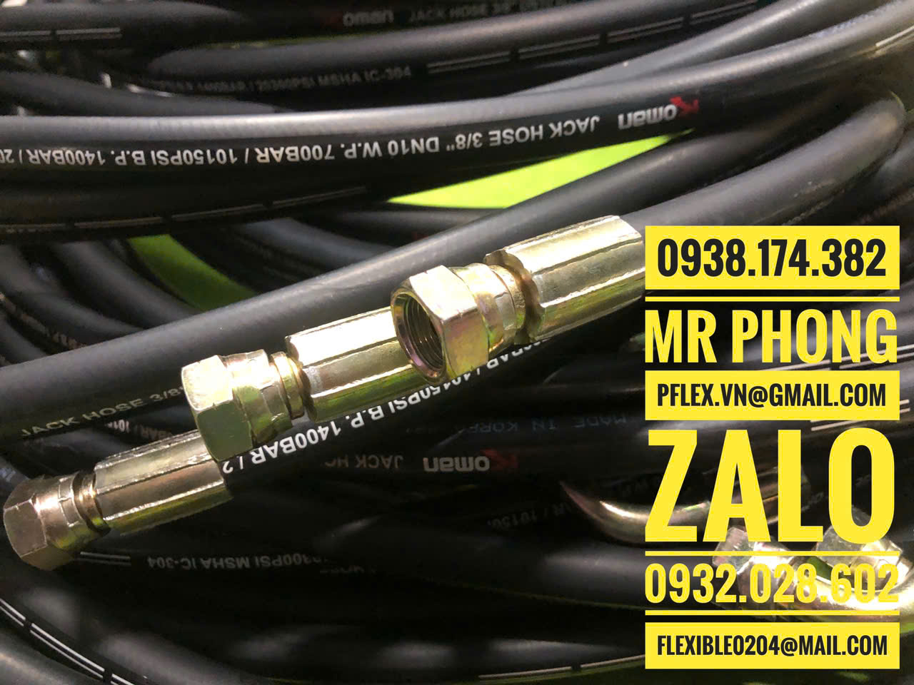

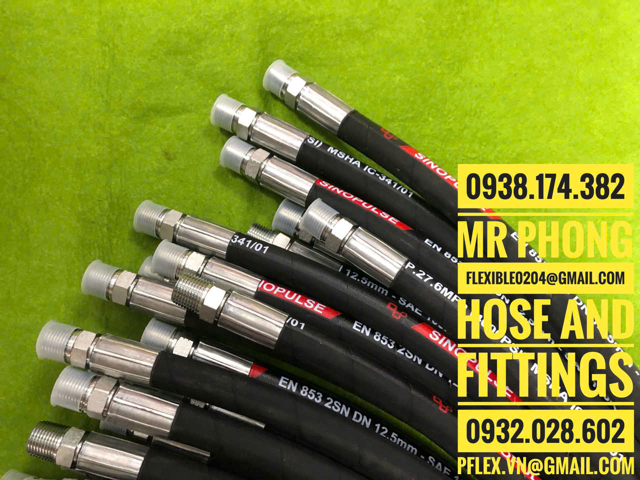

Ống thủy lực Koman là gì ?​
  • Ống thủy lực Koman nói riêng hay ống mềm thủy lực hay Ống thủy lực truyền chất lỏng thủy lực đến hoặc giữa các bộ phận thủy lực. Các thành phần bao gồm van, công cụ và bộ truyền động. Ống thủy lực thường mềm dẻo và được gia cố và thường được tạo thành từ nhiều lớp gia cố ( 1SN , 2SN , 4SN , 6SN ) được sản xuất taị Korea ( với thương hiệu Koman )

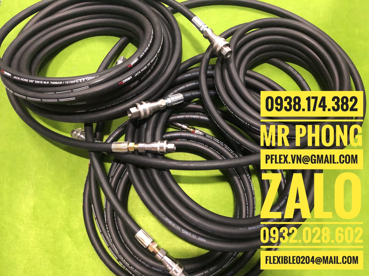

  • Đối với các hệ thống lưu lượng thấp chạy bằng máy bơm tay, máy bơm không khí nhỏ và máy bơm công suất dưới 1hp (0,75kw), một nguyên tắc nhỏ là sử dụng ống có đường kính 1/4 inch (6,4mm) cho chiều dài lên đến 20 feet (6,1m) ).Đối với các ứng dụng lưu lượng cao hơn với máy bơm có công suất lớn hơn, ống ID 3/8” (9,7mm) thường là lựa chọn tối ưu.
  • Vòi dài hơn 20 feet (6,1m)
    Để ống chạy dài hơn khi sử dụng các công cụ tác động đơn lẻ, ví dụ: xi lanh thủy lực, ống 3/8” có đường kính lớn hơn là một lựa chọn tốt. Điều này sẽ cho phép dầu chảy trở lại bình chứa dễ dàng hơn và do đó mang lại khả năng rút lại tốt hơn. Hiệu suất rút lại cũng có thể cải thiện nếu máy bơm không chạy trong chu kỳ rút lại. Nếu bạn cần một đường ống dài, tốt hơn là tạo đường ống này bằng cách ghép 2 hoặc 3 ống lại với nhau. Làm theo cách này sẽ tiết kiệm chi phí hơn vì nếu một phần bị hỏng, bạn sẽ không cần phải thay thế toàn bộ ống.

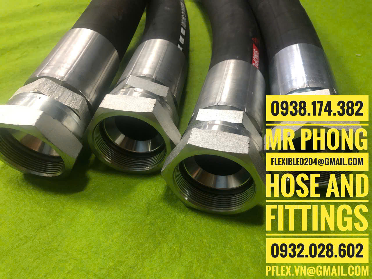

  • Phụ kiện đầu ống:Việc chọn phụ kiện đầu ống phù hợp không chỉ phụ thuộc vào mục đích sử dụng mà còn cả tính di động và cân nhắc bảo quản.Nếu bạn đang làm việc trên hệ thống để bàn, ống mềm có thể được cắm trực tiếp vào máy bơm hoặc đồng hồ đo, với một khớp nối nhanh được gắn vào dụng cụ ở đầu kia. Nếu bạn để vòi gắn vào máy bơm khi không sử dụng, nó sẽ không cần châm lại mỗi lần bạn sử dụng.
  • Nếu hệ thống của bạn thường xuyên cần được tháo rời, tốt nhất nên sử dụng khớp nối nhanh ở cả hai đầu. Điều này cho phép tháo gỡ nhanh chóng; nó cũng ngăn rò rỉ trong quá trình lưu trữ và có nghĩa là bạn sẽ không cần phải đổ đầy lại vào lần sử dụng tiếp theo. Với cụm khớp nối kép, bạn có thể dễ dàng đặt ống mềm vào hộp dụng cụ cùng với xi lanh và máy bơm.
