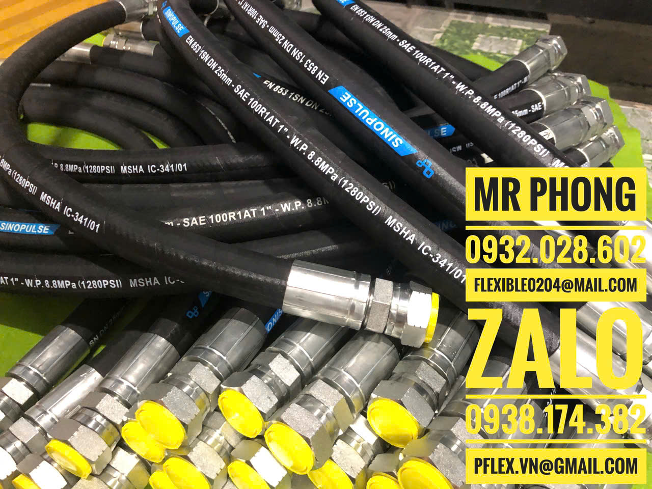

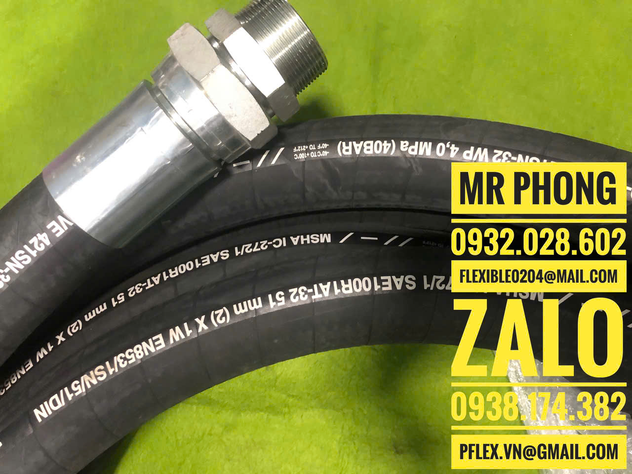

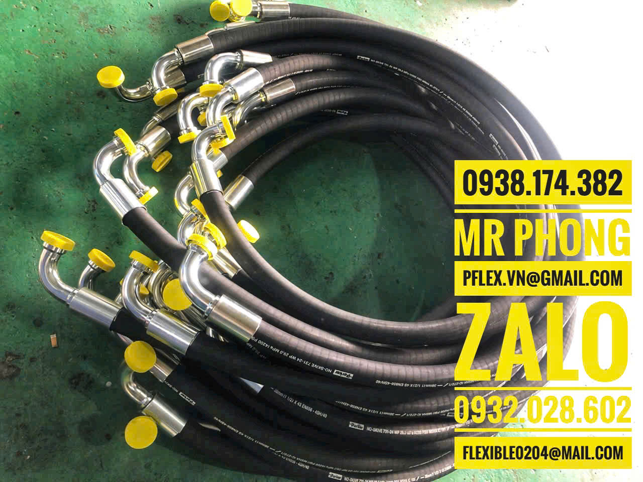

  • Ống bện:
    Được thiết kế để cung cấp năng lượng cho các ứng dụng công nghiệp nói chung, đây là ống áp suất cao có cấu hình gồm một, hai hoặc ba dây thép bện. Nó thường được sử dụng với dầu mỏ hoặc chất lỏng gốc nước và hoạt động ở nhiệt độ từ -40°C đến 100°C.
