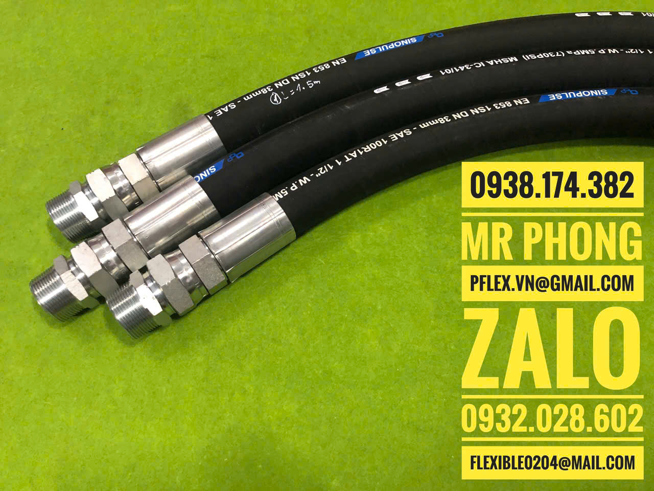

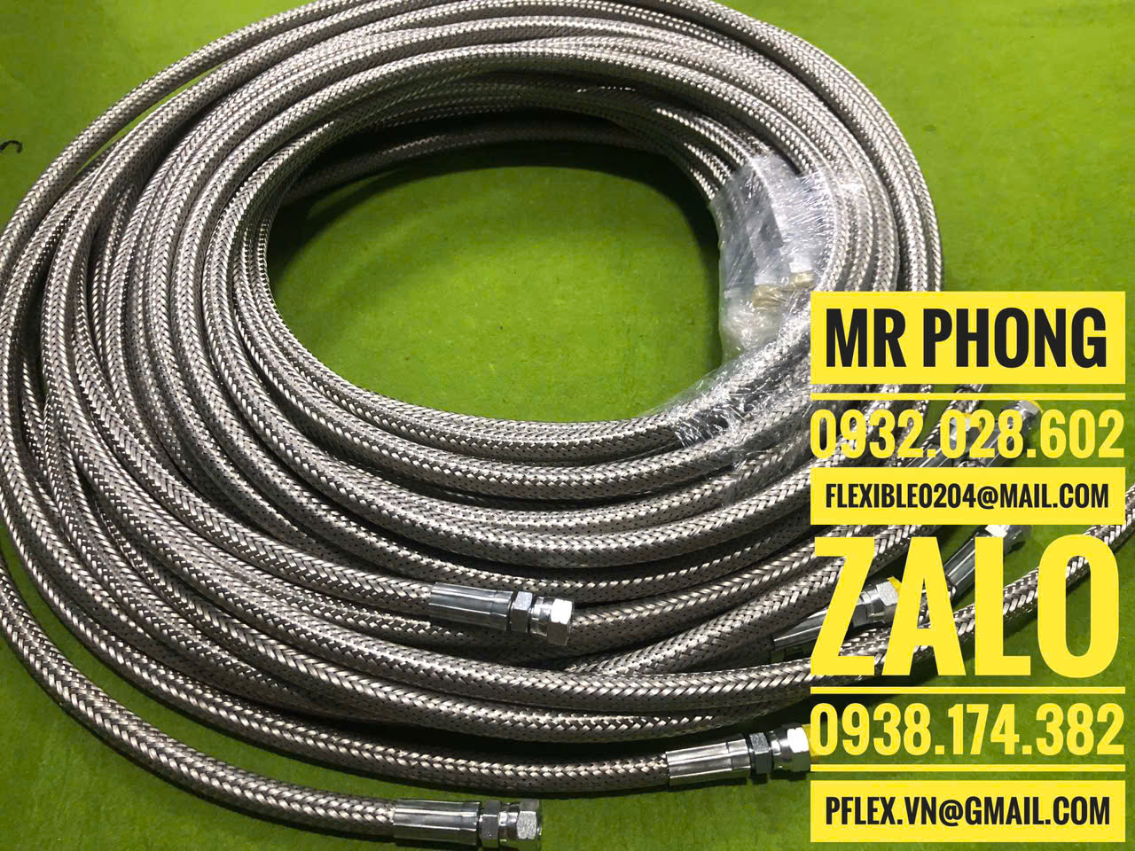

ống thủy lực bấm đầu inox-ống mềm thủy lực bấm đầu inox-Giá ống tuy ô thủy lực-Ống dầu thủy lực-Các loại ống thủy lực-ống thủy lực-Ống dầu thủy lực
