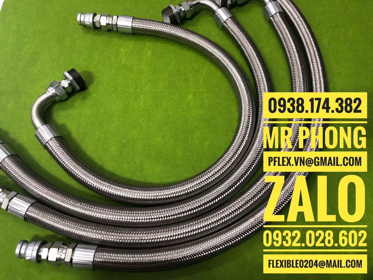

Cách chọn ống dầu ty ô thủy lực cho hệ thống bơm : ​
  • Các kích thước quan trọng để lựa chọn ống thủy lực bao gồm đường kính trong, đường kính ngoài và bán kính uốn cong tối thiểu. Kích thước ống thủy lực được biểu thị bằng đường kính trong và ngoài của ống.
  • Đường kính bên trong đề cập đến bên trong của ống hoặc lớp lót. Đường kính bên ngoài thường là thông số kỹ thuật danh nghĩa cho các ống xây dựng dạng sóng hoặc gấp nếp.
  • Bán kính uốn cong tối thiểu dựa trên sự kết hợp giữa biến dạng mặt cắt ngang ống được chấp nhận và giới hạn uốn cơ học của bất kỳ loại cốt thép nào.
  • Ống cuộn được cuộn lại để tạo sự linh hoạt và đàn hồi. Tính năng này thường giúp nó có thể mở rộng và dễ dàng lưu trữ. Ống sóng có chứa các nếp gấp, nếp gấp hoặc xoắn ốc để tăng tính linh hoạt và khả năng nén và kéo dài.
  • Ống thủy lực nhiều phần tử được cấu tạo từ nhiều hơn một ống được tạo thành hoặc kết dính với nhau trong một cấu hình phẳng, dải băng hoặc bó. Các tính năng bổ sung cần xem xét bao gồm các kết nối đầu cuối tích hợp, chống tĩnh điện, nằm phẳng, chống nghiền, chống cháy và chống cháy nổ.
  • Các tùy chọn xây dựng cho ống mềm thủy lực bao gồm gia cố, cuộn, sóng hoặc phức tạp. Ống gia cố được cấu tạo với một số yếu tố gia cường — các kiểu bao gồm bện dệt, bện dây, xoắn dây và các thiết kế khác ở nhiều cấu hình lớp hoặc lớp.
