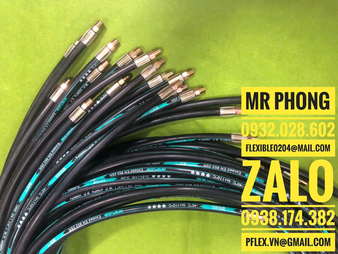

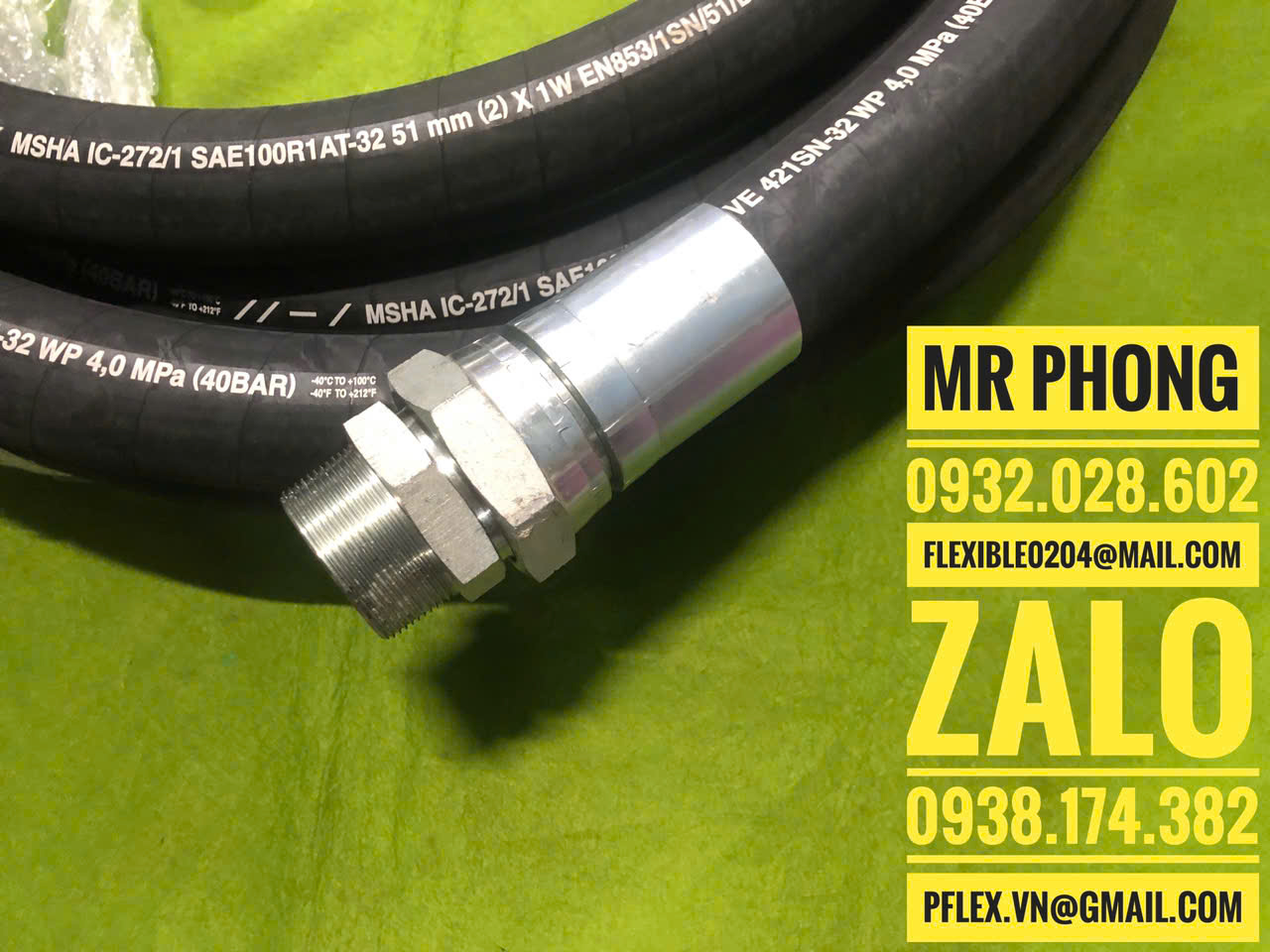

Các loại dây thủy lực và thông số :​
  • Ống dây thủy lực được phân loại theo lớp gia cường, chủ yếu bao gồm các dây thép cường độ cao dạng bện hoặc xoắn ốc. Việc lựa chọn ống phụ thuộc vào định mức áp suất và độ linh hoạt yêu cầu.
  • Bện dây Một lớp bện bằng dây thép cường độ cao. 575 đến 3.250 psi Hệ thống áp suất thấp đến trung bình, sử dụng trong công nghiệp nói chung, máy móc nông nghiệp.
  • Bện dây Hai lớp bện bằng dây thép cường độ cao. 1.150 đến 6.000 psi Được sử dụng rộng rãi trong các hệ thống áp suất trung bình đến cao, thiết bị xây dựng, xe tải tự đổ.
  • Xoắn dây Bốn lớp gia cường bằng dây thép xoắn ốc. 4.000 đến 6.000 PSI Thiết bị hạng nặng, áp suất rất cao, ứng dụng xung/giật mạnh như máy nghiền đá.
