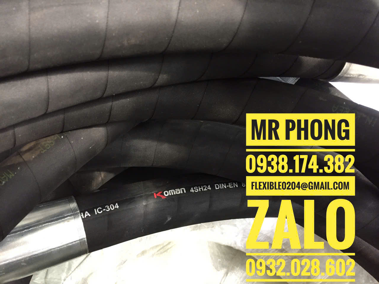

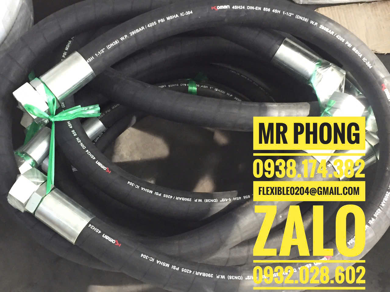

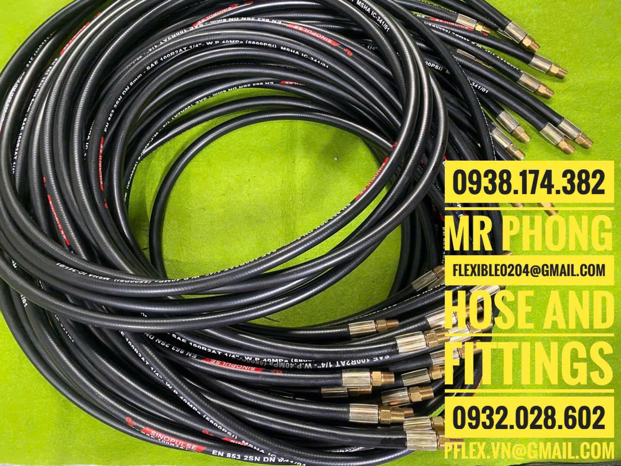

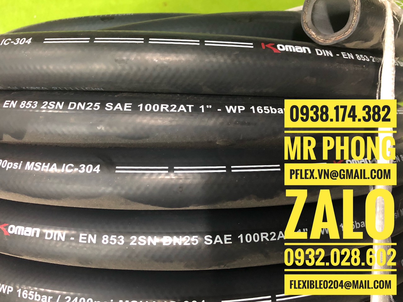

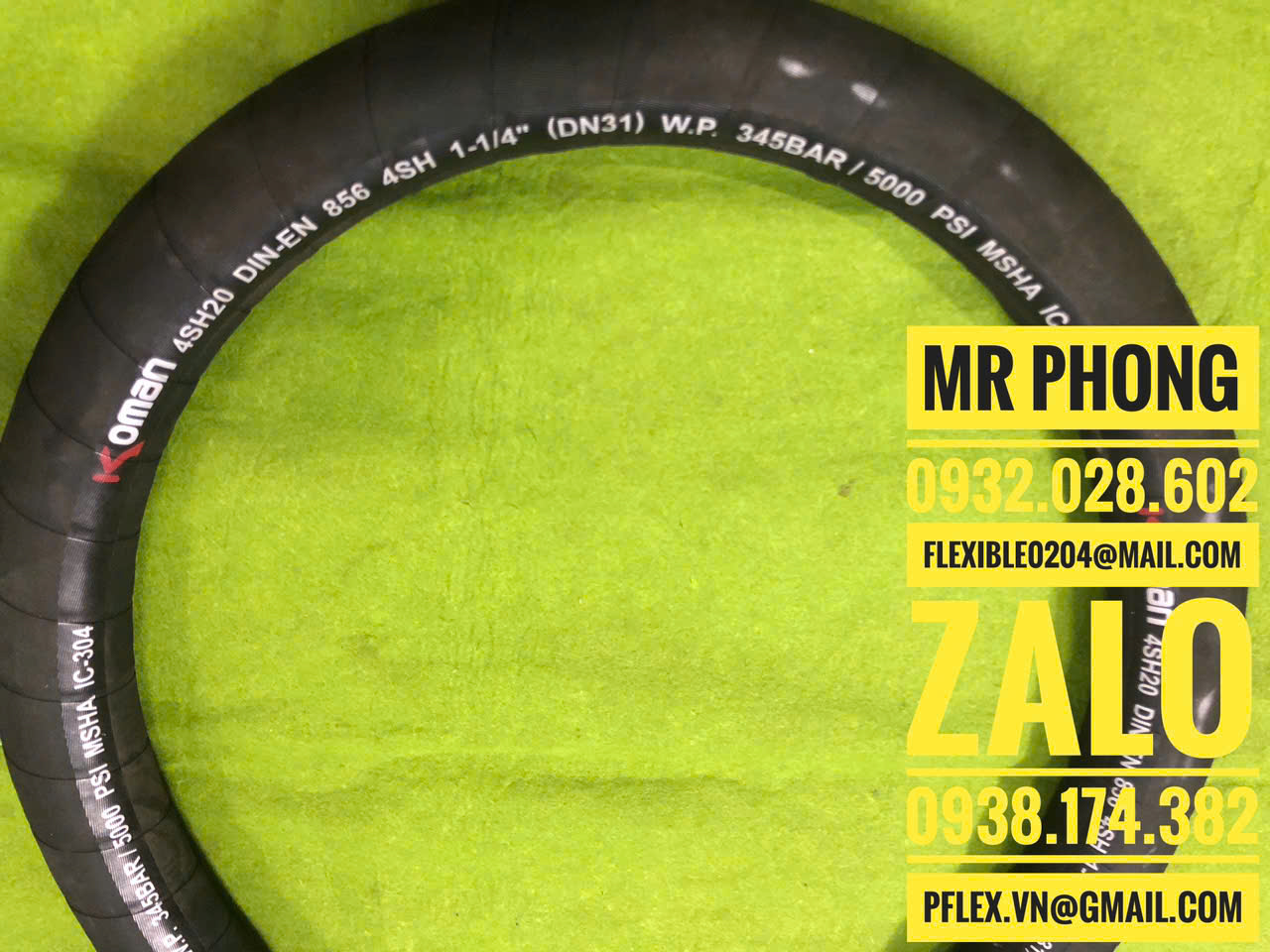

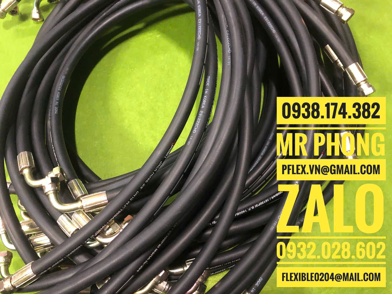

Đặc điểm và cấu tạo ống thủy lực :​
Ống dẫn thủy lực được chế tạo để chịu được áp suất cực cao—thường hoạt động ở mức trên 5.000 PSI. Để đạt được độ bền này, chúng thường được cấu tạo từ ba lớp riêng biệt.
  • Lớp trong (lõi): Một lớp bên trong liền mạch, tương thích với chất lỏng, được làm bằng cao su tổng hợp, nhựa nhiệt dẻo hoặc Teflon (PTFE) giúp giữ dầu thủy lực mà không bị rò rỉ.
  • Lớp gia cường: Một hoặc nhiều lớp dây thép cường độ cao (bện hoặc xoắn ốc), vải hoặc chất liệu dệt được quấn quanh lõi. Đây là khung xương cấu trúc giúp ngăn ống bị vỡ hoặc giãn nở dưới áp suất cực lớn.
  • Lớp vỏ ngoài: Một lớp cứng cáp, chống mài mòn, chịu được thời tiết và dầu mỡ, được thiết kế để bảo vệ các lớp gia cường khỏi hư hại từ bên ngoài, nhiệt độ và ma sát với các bộ phận chuyển động.
