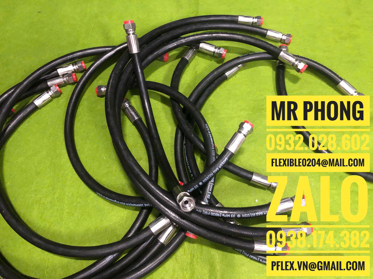

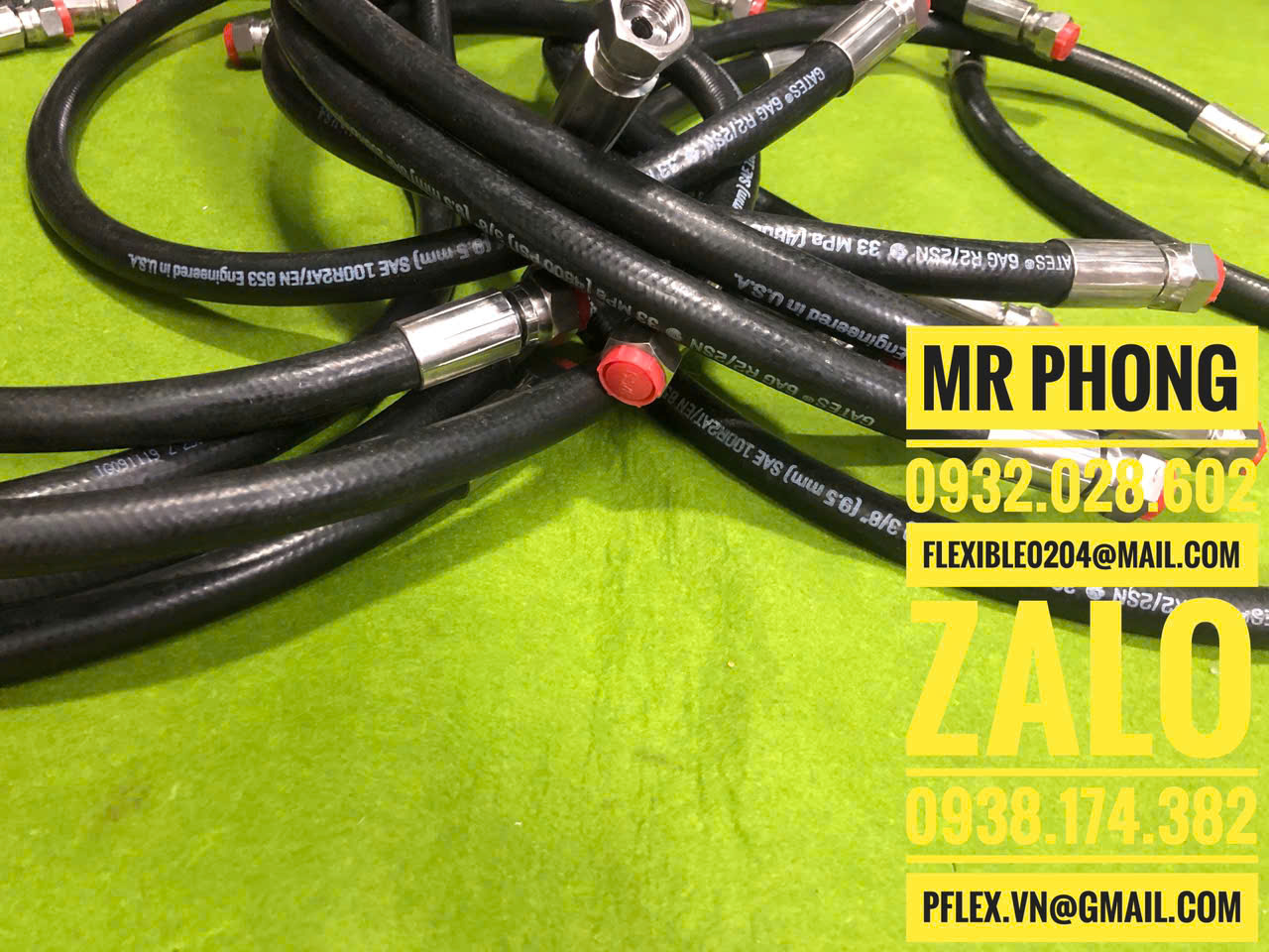

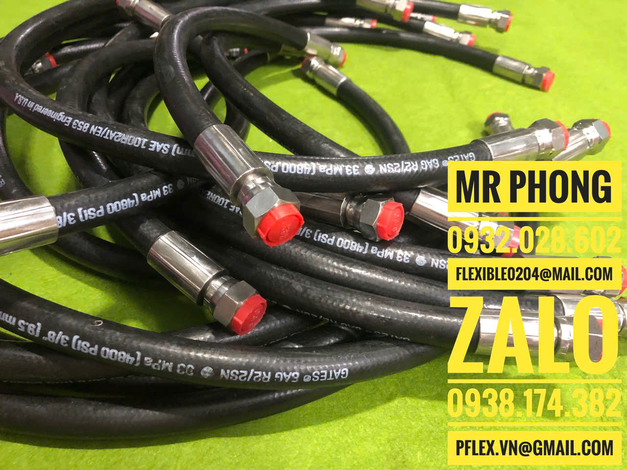

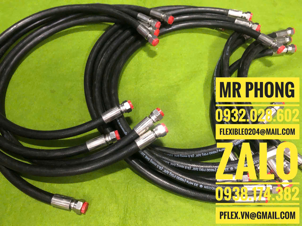

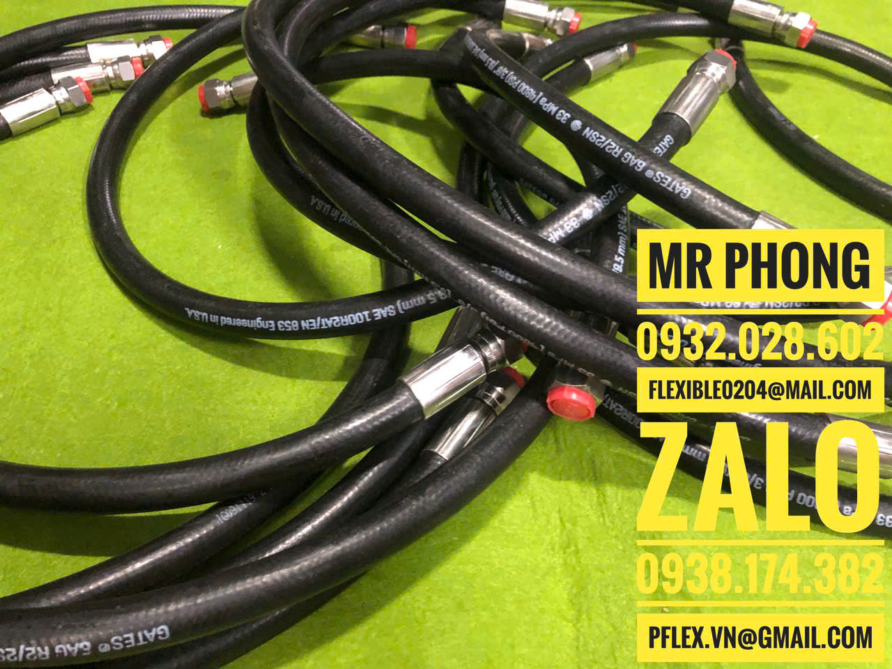

ống tuy ô thủy lực cao áp-ống mềm tuy ô thủy lực cao áp- dây ống tuy ô thủy lực-dây mềm ống tuy ô thủy lực - dây ống tuy ô thủy lực bấm đầu inox
