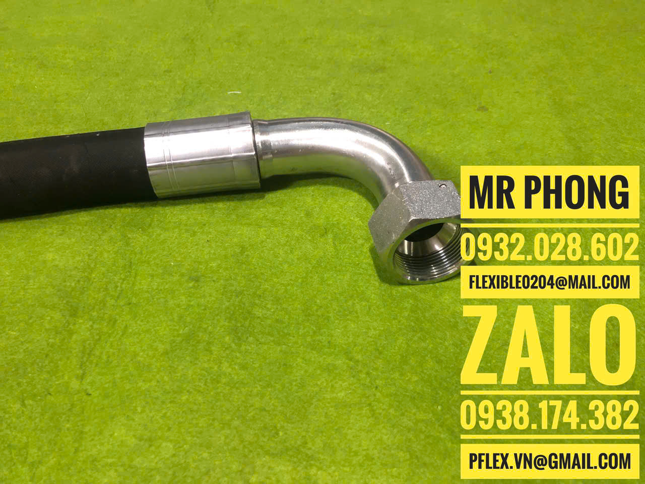

ống tuy ô thủy lực-ống mềm tuy ô thủy lực-dây mềm tuy ô thủy lực-ống tuy ô thủy lực bọc lưới-ống tuy ô thủy lực cao áp-ống tuy ô thủy lực bấm đầu inox
