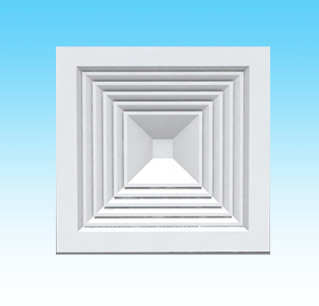

Miệng gió khuếch tán
  • Công dụng: Thổi gió 4 hướng, giúp phân tán gió đều, phù hợp với hầu hết các không gian.
  • Vị trí lắp đặt: Gần trên trần giả hoặc có thể treo tự do.
  • Vật liệu: Sử dụng nhôm ép định hình.
  • Xử lý bề mặt: Sơn tĩnh điện màu trắng hoặc màu khác theo yêu cầu.
  • Kết cấu: Tháo lắp nhanh các cánh lõi ra khỏi khung để chỉnh van gió.
  • Phụ kiện: Thường lắp với van điều chỉnh gió OBD.
