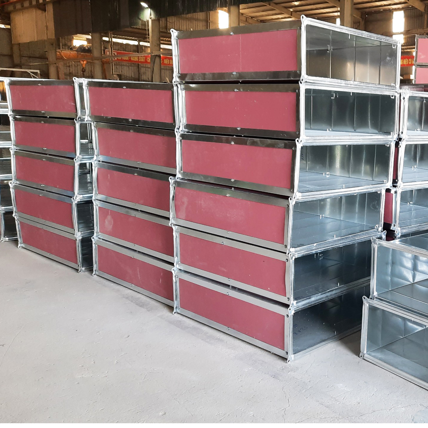

Ống gió hút khói ngăn cháy còn gọi là ống gió chống cháy EI, đây là ống gió được tích hợp thêm cách nhiệt chống cháy, đảm bảo đáp ứng đầy đủ yếu tố toàn vẹn (E) và khả năng cách nhiệt (I) khi xảy ra hỏa hoạn trong suốt khoảng thời gian nhất định.
Ống gió hút khói ngăn cháy EI là gì?​
E: Giới hạn về độ toàn vẹn của vật liệu. Mức giới hạn, kết cấu vẫn được duy trì toàn vẹn mà không bị đổ, nứt gãy, không bị biến dạng về hình học,...
I: Giới hạn về khả năng cách nhiệt. Giới hạn mà vật liệu vẫn giữ được khả năng cách nhiệt, ổn định kết cấu chính của vật liệu mà không bị phá hoại bởi nhiệt độ.
Các loại ống gió chống cháy EI phổ biến​
Hiện nay trên thị trường có 3 loại ống gió chống cháy EI phổ biến, gồm:
Ống gió có kết cấu sử dụng sơn chống cháy​
- Ống có kết cấu sử dụng sơn chống cháy
- Đây là ống gió chống cháy ngăn khói EI kiểu cũ được khá nhiều người ưa chuộng.
Ưu điểm:
  • Bao gồm 2 lớp, là lớp tôn lõi và lớp sơn chống cháy bên ngoài nên có tỷ trọng khá nhẹ.
  • Kết cấu ống đơn giản, rất dễ thi công và lắp đặt.
Nhược điểm:
  • Khả năng chống thấm kém
  • Nếu bị cháy thì lớp sơn dễ có mùi khét, khó chịu khi sử dụng.
  • Phải thi công nhiều lần, tốn thời gian.
  • Sản xuất từ các vật liệu không an toàn với sức khỏe con người. Nếu bị cháy sẽ tạo ra khói độc hại cho môi trường.
  • Giá thành cao.
  • Khó được cấp chứng nhận
XEM THÊM: VAI TRÒ CỦA ỐNG GIÓ TRONG HỆ THỐNG THÔNG GIÓ
Ống gió chống cháy có kết cấu bông thủy tinh và lớp tôn bảo vệ​
Gồm 3 phần: Lớp trong và ngoài cùng sử dụng tôn mạ kẽm, còn ở giữa là lớp bông thủy tinh. Đây là ống gió được sản xuất sau và có nhiều cải tiến hơn so với ống gió chống cháy.
Ưu điểm
  • Giá thành tốt.
  • Khả năng chống cháy, chống nước, chống ồn và cách nhiệt rất tốt.
  • Sản xuất từ các vật liệu an toàn cho sức khỏe và môi trường.
  • Không làm ảnh hưởng kết cấu công trình.
Nhược điểm
Phải cẩn trọng, tính toán kỹ lưỡng trong việc chọn và sử dụng nguyên liệu do tính đa dạng về tỷ trọng.
Bông thủy tinh có thể gây ngứa, do đó cần trang bị đồ bảo hộ.
Ống gió hút khói chống cháy EI có kết cấu bông cách nhiệt và thạch cao​
Ưu điểm
  • Sử dụng chủ yếu trong quy mô công nghiệp, nhà máy với những ưu điểm sau:
  • Giá thành rẻ, màu sắc đa dạng
  • Sản xuất nhiều loại ống gió với tiêu chuẩn EI đa dạng.
  • Khả năng chống cháy, cách nhiệt tốt, ống có độ bền cao, không bị oxy hóa, ăn mòn.
  • Nguyên liệu dễ kiếm, dễ sản xuất, an toàn cho sức khỏe.
Nhược điểm
- Không có độ chống thấm, chống nước tốt.
- Trọng lượng ống nặng nên gây khó khăn trong việc thi công
- Bề mặt dễ xước, ảnh hưởng đến tính thẩm mỹ.
