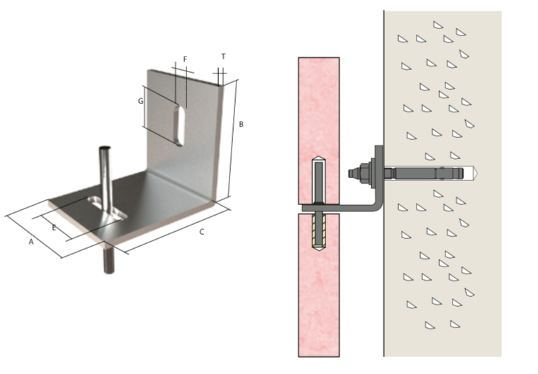

Râu Inox Φ5mm, pin Φ4mm.
Bát và ốc nở sử dụng chất liệu inox 201 hoặc 304.

Quy trình khoan các lỗ gắn móc và bát như sau:
Xác định tim trục
Căng dây thả dọi, cân nước xác định cao độ chuẩn
Định vị chính xác vị trí của lỗ khoan.
Khoan một lỗ có độ sâu và đường kính cần thiết.
Chèn bu lông nở vào lỗ và làm cho nó nở ra bằng cách vặn đai ốc A.
Để điều chỉnh khoảng cách, từ tường đến góc, xoay vít B, đồng thời giữ đai ốc A khóa chặt vào vị trí.
Vặn chặt đai ốc khóa C để khóa góc cuối cùng ở vị trí mong muốn.
Chèn chốt theo góc phù hợp với lỗ trên tấm đá.

Định vị vị trí của bát sau lưng tấm đá sau đó xẻ lưng đá ngay vị trí đó.
Ướm thử tấm đá lên và tiến hành trám keo ngay vị trí xẻ đí.
Đặt tấm đá và cố định bằng húc, nêm.
Xác định tim trục
