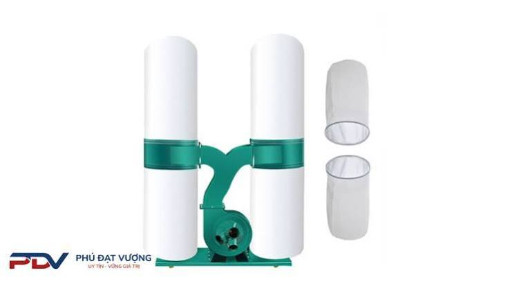

Quạt Phú Đạt Vượng và giải pháp phù hợp với bụi có tính mài mòn
Với hệ thống quạt hút bụi túi vải, khả năng chịu mài mòn cần được đánh giá đồng thời ở đường ống, quạt, bộ lọc và khu vực xả bụi. Lựa chọn thiết bị phải dựa trên đặc tính hạt, lưu lượng, áp suất và điều kiện vận hành cụ thể.Quạt Phú Đạt Vượng cung cấp các giải pháp quạt công nghiệp phục vụ nhu cầu hút bụi tại nhà xưởng và khu vực sản xuất. Khi đầu tư hệ thống xử lý bụi có tính mài mòn cao, doanh nghiệp nên xác định những vị trí chịu tác động lớn để lựa chọn vật liệu, cấu hình thiết bị và kế hoạch bảo trì phù hợp, qua đó kiểm soát chi phí sửa chữa và duy trì vận hành ổn định.
