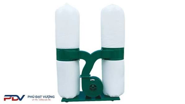

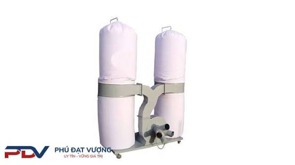

5. Đầu tư hệ thống hút bụi phù hợp cho nhà máy
Một hệ thống quạt hút bụi túi vải phù hợp cần đáp ứng đặc điểm nguyên liệu, tần suất tiếp nhận và điều kiện bố trí tại công trình. Việc khảo sát đúng ngay từ đầu giúp hạn chế phát sinh bụi, giảm nguy cơ bụi bám vào thiết bị và hỗ trợ duy trì môi trường làm việc sạch hơn.Quạt hút bụi túi vải Phú Đạt Vượng cung cấp các giải pháp quạt công nghiệp phục vụ nhu cầu hút bụi nhà xưởng. Khi xây dựng phương án cho khu vực tiếp nhận nguyên liệu, doanh nghiệp nên cung cấp thông tin về loại vật liệu, cách thức đổ liệu, tần suất xe ra vào và vị trí lắp đặt để lựa chọn cấu hình phù hợp.
Kết hợp thiết kế thu gom tại nguồn với tổ chức vận hành hợp lý giúp nhà máy kiểm soát bụi hiệu quả hơn ngay từ khâu đầu vào của quy trình sản xuất.
