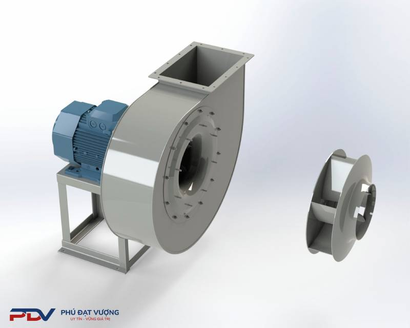

Vai trò của motor trong quạt ly tâm công nghiệp
Motor là bộ phận chuyển đổi năng lượng điện thành chuyển động cơ học để làm quay bánh công tác của quạt.Khi motor hoạt động, trục quay truyền lực đến cánh quạt, tạo ra lực ly tâm giúp hút và đẩy dòng khí qua hệ thống.
Hiệu suất của motor ảnh hưởng trực tiếp đến:
- Tốc độ quay của quạt.
- Khả năng tạo áp suất.
- Lưu lượng khí vận chuyển.
- Mức tiêu thụ điện năng.

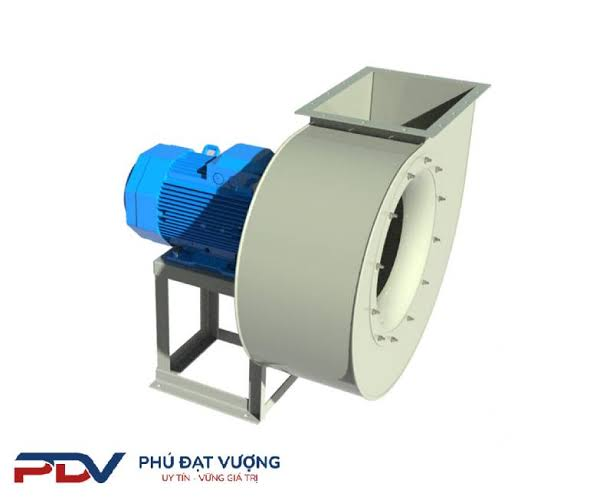

Quạt Phú Đạt Vượng cung cấp quạt ly tâm công nghiệp chất lượng
Quạt Phú Đạt Vượng cung cấp các dòng quạt ly tâm công nghiệp phục vụ nhiều nhu cầu như hút bụi, thông gió, cấp khí và xử lý môi trường nhà xưởng.Thiết bị được lựa chọn dựa trên yêu cầu thực tế về công suất, lưu lượng, áp suất và điều kiện vận hành của từng hệ thống.
Quạt ly tâm Phú Đạt Vượng hỗ trợ doanh nghiệp tìm kiếm giải pháp quạt phù hợp, giúp hệ thống hoạt động ổn định, tiết kiệm năng lượng và nâng cao hiệu quả sử dụng lâu dài.
