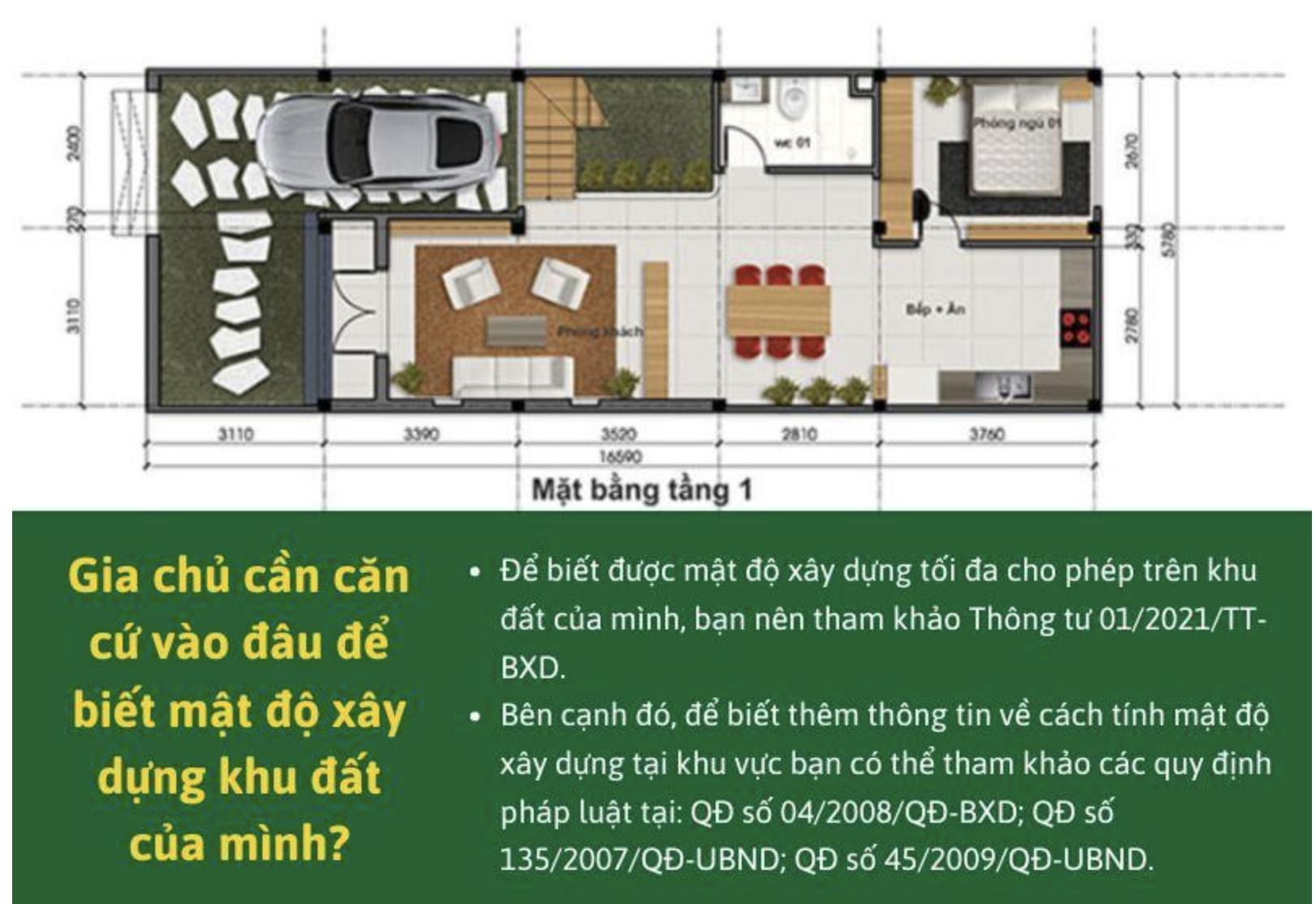

Để biết được mật độ xây dựng tối đa cho phép trên khu đất của mình, bạn nên tham khảo Thông tư 01/2021/TT-BXD và được quy định như sau:Mật độ xây dựng thuần: Tỷ lệ diện tích xây dựng chính (không bao gồm sân vườn, bể bơi,…) trên diện tích lô đất. Mật độ xây dựng thuần tối đa cho phép đối với nhà ở riêng lẻ (biệt thự, nhà liền kề, nhà độc lập) được quy định tại mục 2.6.3 khoản 2.6 phần 2 Quy chế ban hành kèm theo Thông tư 01/2021/TT-BXD. Cụ thể Nhất Tín sẽ chia sẻ mật độ xây dựng thuần đối với nhà ở trong nội dung tiếp theo.
Mật độ xây dựng gộp: Tỷ lệ diện tích xây dựng chính trên tổng diện tích khu đất (bao gồm cả sân, đường, cây xanh,…). Mật độ xây dựng gộp tối đa cho phép của nhà ở là 60%.
