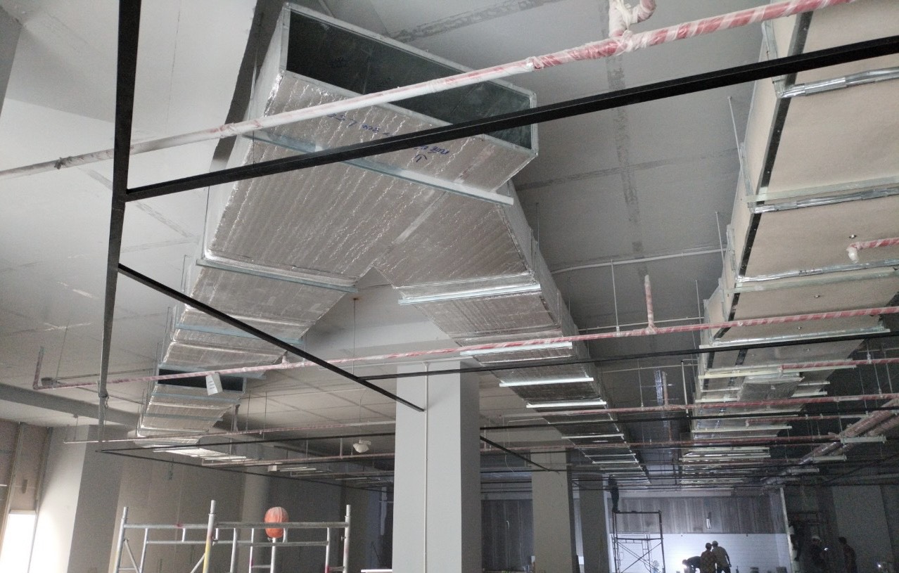

Quy trình lắp đặt điều hòa âm trần nối ống gió​
Bước 1: Lắp đặt dàn lạnh​
Dàn lạnh của điều hòa âm trần nối ống gió lắp đặt sẽ phức tạp hơn, yêu cần kỹ thuật thực hiện đảm bảo các tiêu chuẩn sau:
  • Định vị chính xác để lấy vị trí khoan 4 lỗ treo. Vị trí lắp phải đảm bảo tính thẩm mỹ, an toàn kỹ thuật.
  • Lỗ ty phải khoan thẳng hàng, vuông góc với mặt sàn. Khi treo dàn lạnh bắt buộc phải có đai ốc khóa.
  • Bắt bu lông phải chắc chắn để không gặp sự cố rơi máy.
XEM THÊM: ĐIỀU HÒA ÂM TRẦN NỐI ỐNG GIÓ LÀ GÌ?
Bước 2: Lắp đặt dàn nóng​
Dàn nóng của điều hòa âm trần thường có công suất từ 4 - 6 HP. Đây là nguyên nhân khiến dàn nóng có trọng tải nặng. Do đó, việc lắp đặt cần phải thực hiện cẩn trọng. Đặc biệt, muốn dàn nóng hoạt động hiệu quả thì khi chọn vị trí lắp đặt cần xem yếu tố hướng gió. Những nơi khô ráo, thoáng mát là điều kiện lý tưởng để tăng tuổi thọ của máy nén, đồng thời tiết kiệm điện.
Bước 3: Thực hiện nối ống gas​
Trường hợp lắp đặt ống quá dài hoặc quá ngắn sẽ khiến công suất và tuổi thọ của máy suy giảm. Do đó, nhà sản xuất có đưa ra một số thông số khuyến cáo bao gồm:
  • Độ dài min: 3m
  • Độ dài max: 30m
  • Chiều cao max: 17m
  • Kích thước ống lỏng là 9,52 mm, còn kích thước ống hơi là 19.05 mm.
Bước 4: Đấu nối dây điện​
Dây nối dàn nóng và dàn lạnh phải được giữ bằng kẹp dây, nắp đậy phải được cố định chắc chắn, hệ thống dây điện không được chạm vào các bộ phận khác như ống gas, quạt,...
Bước 5: Rút chân không và nạp gas​
Dàn lạnh và đường ống đều cần được rút chân không để ngăn chặn tình trạng tích tụ hơi ẩm làm hư hại máy nén. Sau khi rút chân không cần tiến hành nạp gas cho điều hòa. Riêng các máy mà chiều dài ống không vượt qua giới hạn thì không phải nạp thêm gas. Chỉ cần mở van gas ra và chạy thử máy.
Nên chạy thử máy khoảng 30 phút, sau đó kiểm tra lại 1 lần nữa và bàn giao cho khách.
Yêu cầu về phần ống gió​
Về chất liệu, ống gió nên làm từ tôn tráng kẽm, giúp đảm bảo độ bền, chống lại hiện tượng oxy hóa.
Về lắp đặt, ống gió mềm nên lắp theo bố cục thẳng, tránh uốn cong sẽ gây ảnh hưởng đến hiệu quả làm mát và truyền dẫn khí. Các mối nối có nhiệm vụ làm kín gió, hạn chế tiếng ồn.
Ngoài ra, còn có các phụ kiện như: Hộp chụp, miệng gió, van, cửa thăm,... Góp phần hoàn hảo hoàn thiện bố cục.
