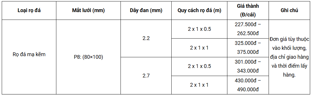

Bảng giá rọ đá mạ kẽm​
Rọ đá mạ kẽm được sử dụng phổ biến trong các công trình gia cố taluy, kè bờ sông và chống sạt lở nhờ độ bền cao và chi phí hợp lý.

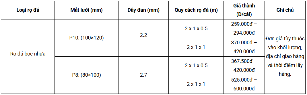

Bảng giá rọ đá bọc nhựa PVC​
Rọ đá bọc nhựa PVC có khả năng chống ăn mòn cao, phù hợp với môi trường ẩm ướt, khu vực ven biển hoặc công trình thủy lợi.
Liên hệ Phú An Nam qua hotline 0915.378.118 để được tư vấn kỹ thuật và nhận báo giá rọ đá chính xác theo kích thước, khối lượng và điều kiện thi công.
