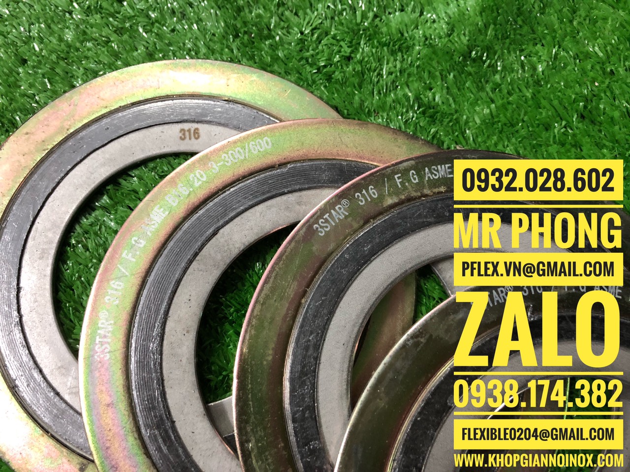

Hướng dẫn lắp đặt Gioăng Kim loại :​
  • Khi lắp các miếng đệm vào mặt bích mới, hoặc nếu thay miếng đệm cũ, mặt bích phải sạch, không có vết lõm và vết hằn. Chấm điểm chéo mặt là một mối quan tâm lớn vì điều này có thể dẫn đến rò rỉ chung.
  • Khi có điểm, bề mặt bích có thể được gia công lại bằng máy công cụ cầm tay như Máy gia công mặt bích Mirage.
  • Nhà sản xuất gioăng đệm khuyến nghị độ hoàn thiện bề mặt từ 3,2 µ đến 6,3µ. Máy so sánh bề mặt là một công cụ hữu ích được sử dụng để kiểm tra độ hoàn thiện.
  • Các mặt bích phải song song và đồng tâm, không cần kéo chúng vào vị trí với tải trọng bu lông quá lớn.
  • Không bao giờ được sử dụng lại miếng đệm quấn xoắn ốc. Luôn luôn sử dụng một cái mới.
  • Trước khi lắp đặt, kiểm tra miếng đệm không bị hư hỏng và nó đáp ứng các thông số kỹ thuật chính xác được yêu cầu.
  • Các hợp chất bôi trơn hoặc chất bôi trơn không nên được sử dụng.
