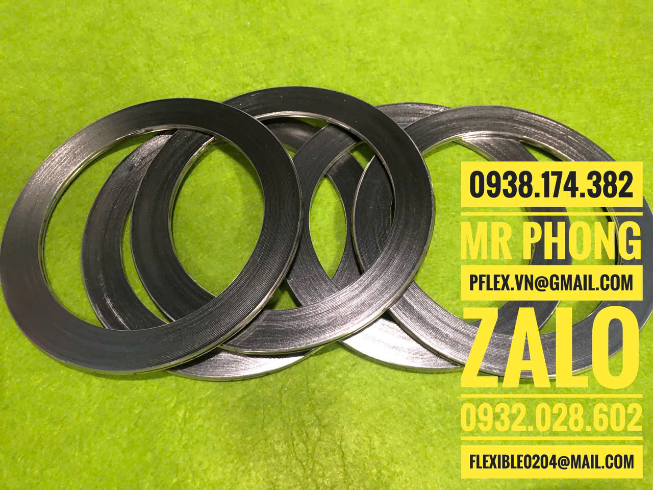

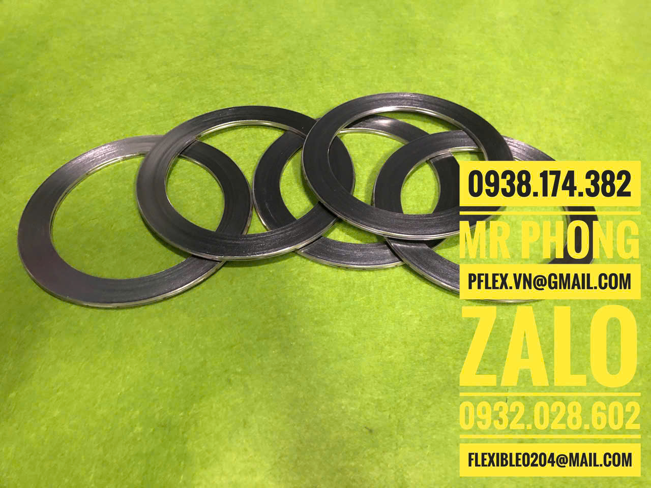

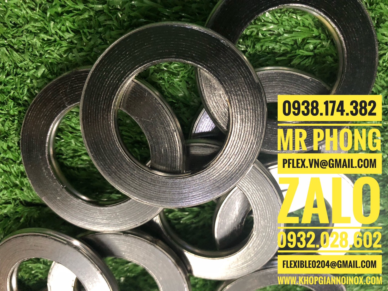

Các tính năng tiêu biểu
  • Nhiệt độ -240 ~ +450ºC (trong môi trường oxy hóa), -240 ~ 3500ºC (trong môi trường không oxy hóa), độ pH: 0 ~ 14.
  • Tấm Graphite có bề mặt ma sát thấp, trơn láng phẳng mịn, khả năng tự bôi trơn tốt, dễ uốn, giống như than chì tự nhiên.
  • Tấm ron chì, tấm graphite thường được sử dụng trong môi trường nhiệt độ cao và áp suất cao.
  • Graphite đạt thông số cực cao trong việc chống ăn mòn.
  • Độ ổn định cao dưới áp lực, tính linh hoạt tốt, tính nén và khôi phục rắn dài hạn.
  • Chống hóa chất, tương thích với hầu hết các loại hóa chất trong môi trường vô cơ và hữu cơ, ngoại trừ: axit sunfuric, axit nitric, dicromat nhiệt độ cao, thuốc tím, clorua sắt và môi trường oxy hóa mạnh khác.
* Ứng dụng tiêu biểu
  • Tấm đệm graphite đáp ứng hầu hết các nhà máy lọc dầu, hóa dầu và các ngàng công nghiệp do khoảng thời gian sử dụng lâu và phạm vi nhiệt độ rộng.
  • Thích hợp cho hóa dầu, khai thác, tàu, nồi hơi, đường ống và ống dẫn, máy bơm và van, mặt bích... Thích hợp với các loại mặt bích thép A105N | Mặt bích inox | Mặt bích SS304 | Mặt bích SS316 | Mặt bích đồng thau | Mặt bích Cu-Ni đáp ứng các tiêu chuẩn: ASME B16.5, BS 1560, BS 10, ASME B16.47 SERIES B (API 605), ASME B16.47 SERIES A (MSS-SP 44), BSEN 1092 (BS 4504), DIN FLANGES, JIS FLANGES, FRENCH NF STANDARD.
  • Gioăng graphite chì thể hiện các tính ưu việt như: Làm kín tốt, tự lấp đầy khoảng hở, dẻo dai, chịu nhiệt, kháng hóa chất, chống mài mòn.
  • Với đặc tính chống ăn mòn tuyệt vời và phù hợp với môi trường làm việc có phổ nhiệt độ rộng; khả năng đàn hồi và sức dẻo tốt. Vì vậy Miếng đệm graphite thường được sử dụng cho hệ thống đường ống, van, bơm, bình áp lực, bộ trao đổi nhiệt, bình ngưng tụ.
  • Thích hợp để chế tạo các miếng đệm hình trụ cho máy nén, động cơ đốt trong và gioăng đệm
