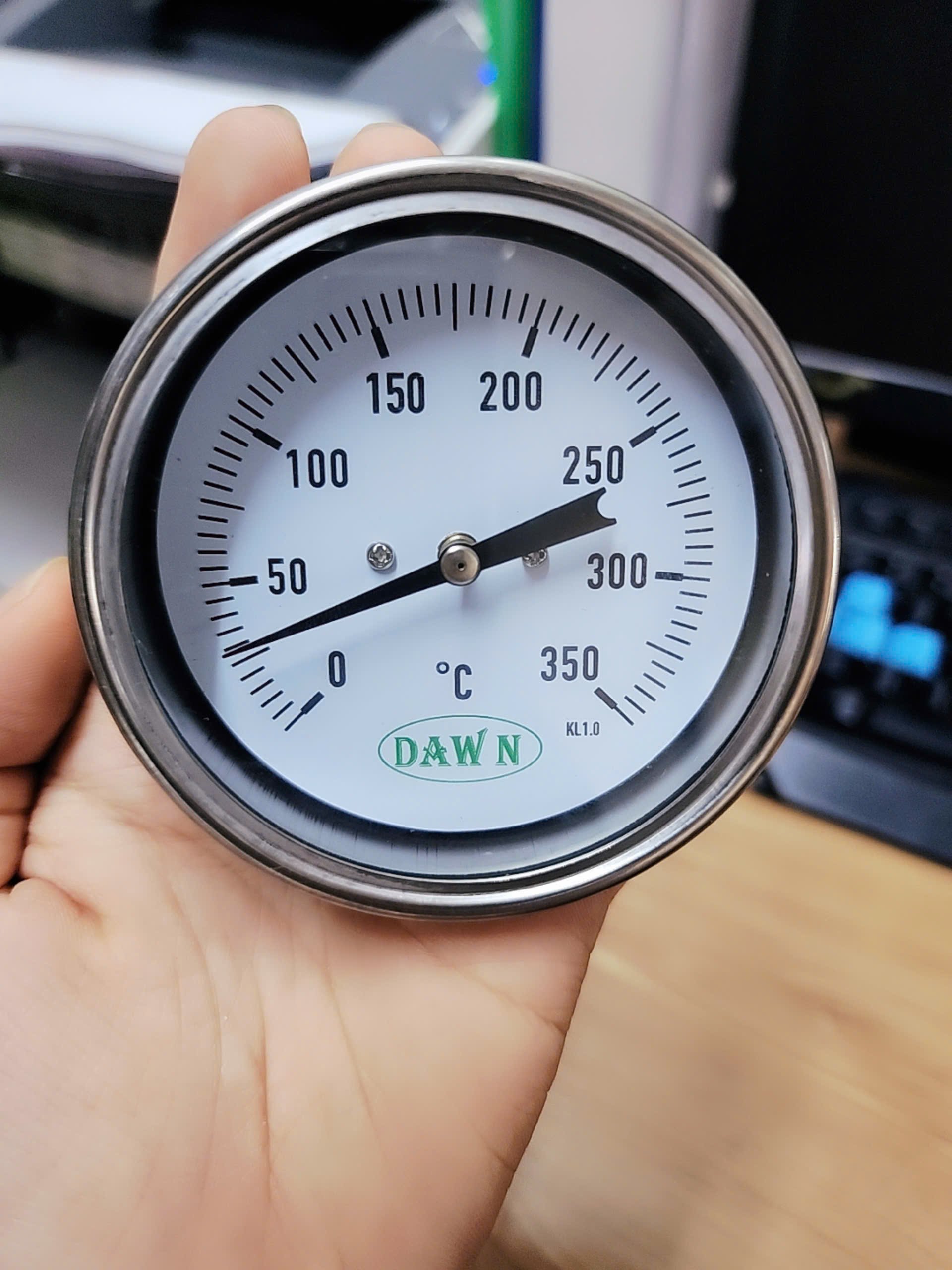

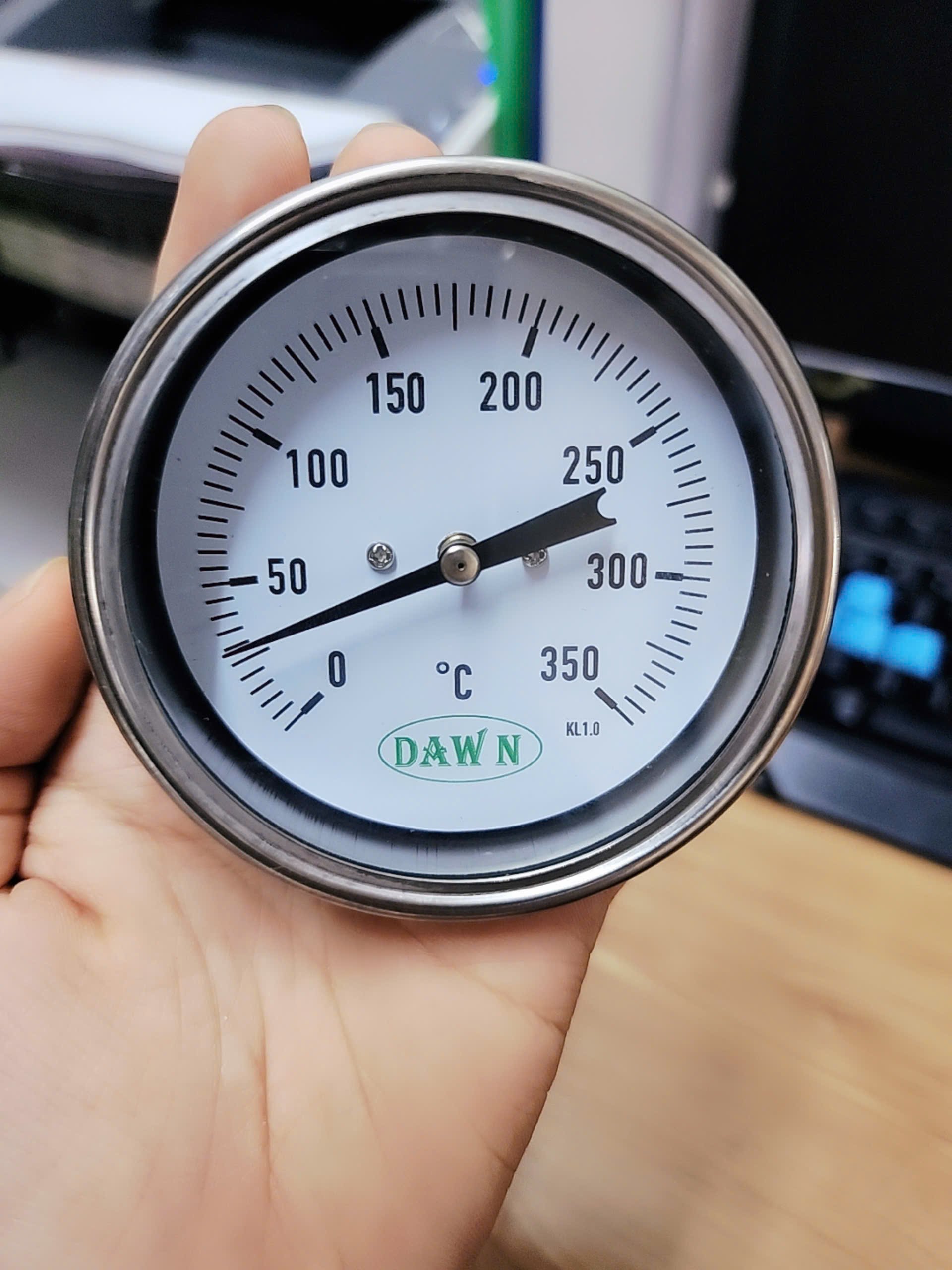

I. Đồng hồ đo nhiệt độ là gì?
dong ho do nhiet do là thiết bị dùng để xác định và hiển thị giá trị nhiệt độ của môi trường, vật thể, chất lỏng hoặc khí. Thiết bị này có thể là loại cơ học truyền thống (hiển thị bằng kim đồng hồ), hoặc loại điện tử hiện đại (hiển thị kỹ thuật số), thậm chí sử dụng cảm biến hồng ngoại để đo không tiếp xúc.
II. Nguyên lý hoạt động của đồng hồ đo nhiệt độ
Tùy theo cấu tạo và ứng dụng, dong ho do nhiet do có thể hoạt động dựa trên một số nguyên lý sau:
1. Nguyên lý giãn nở chất (Bimetallic hoặc lỏng)
Dựa trên sự giãn nở của kim loại hoặc chất lỏng khi nhiệt độ thay đổi.
Trong đồng hồ bimetallic, hai lớp kim loại có hệ số giãn nở khác nhau được ghép với nhau. Khi nhiệt độ tăng, sự giãn nở không đồng đều khiến dải kim loại cong và làm xoay kim chỉ báo.
Trong loại dùng chất lỏng (thủy ngân, rượu màu), chất lỏng giãn nở trong ống thủy tinh khi nhiệt độ tăng, hiển thị mức nhiệt tương ứng.
