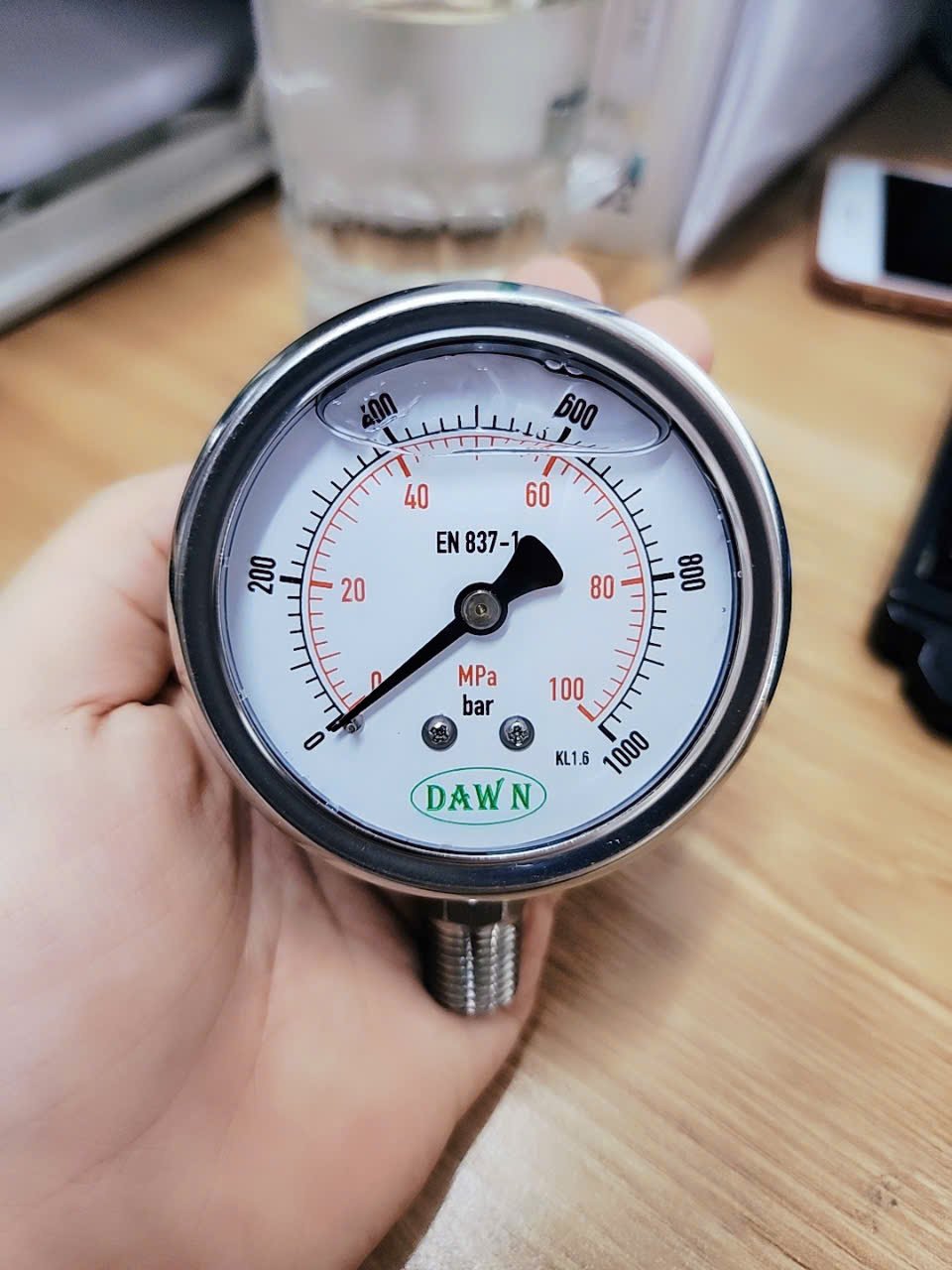

Đồng hồ đo áp suất (tiếng Anh: Pressure Gauge) là thiết bị kỹ thuật chuyên dụng dùng để đo lường và hiển thị áp suất của chất khí hoặc chất lỏng trong các hệ thống kỹ thuật kín. Áp suất đo được có thể là áp suất dương, âm (chân không) hoặc áp suất tuyệt đối, tùy thuộc vào từng loại đồng hồ.
II. Cấu tạo của đồng hồ đo áp
Đồng hồ đo áp suất có thể được chia thành hai loại chính: đồng hồ cơ học (phổ biến nhất) và đồng hồ điện tử. Trong đó, loại đồng hồ cơ học sử dụng nguyên lý ống Bourdon có cấu tạo điển hình như sau:
1. Vỏ đồng hồ (Case)
Chất liệu: Inox, thép không gỉ, hợp kim nhôm hoặc nhựa ABS.
Tác dụng: Bảo vệ các bộ phận bên trong khỏi bụi bẩn, độ ẩm, ăn mòn và va chạm cơ học.
2. Mặt kính (Window)
Chất liệu: Kính cường lực, nhựa trong suốt, mica hoặc polycarbonate.
Tác dụng: Che chắn mặt số, cho phép quan sát thông tin bên trong.
3. Mặt số (Dial)
Thang đo chia độ, hiển thị giá trị áp suất bằng các đơn vị như: bar, psi, MPa, kg/cm².
Một số loại có mặt số kép (2 đơn vị đo) hoặc có kim báo giới hạn.
4. Kim chỉ (Pointer)
Gắn với trục cơ khí, quay theo chuyển động từ cơ cấu truyền động khi áp suất thay đổi.
5. Ống Bourdon (Bourdon Tube)
Là ống kim loại rỗng, hình cong (thường hình chữ C hoặc xoắn ốc).
Khi có áp suất tác động vào bên trong, ống sẽ giãn nở → tạo chuyển động cơ học.
6. Cơ cấu truyền động (Movement Mechanism)
Bao gồm: đòn bẩy, bánh răng, trục quay… truyền chuyển động từ ống Bourdon đến kim chỉ.
7. Chân kết nối (Connection)
Là đầu nối để lắp vào hệ thống cần đo (ống, bồn…).
Kiểu kết nối phổ biến: ren ngoài G1/4”, G1/2”, NPT hoặc mặt bích.
Vị trí kết nối: ở dưới (bottom), phía sau (back) hoặc mặt bích (flange).
8. Chất lỏng chống rung (Glycerin/Silicone – tùy loại)
Được bơm đầy trong vỏ để chống rung và ổn định kim khi hoạt động trong môi trường rung động cao.
