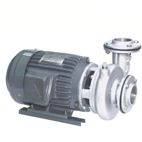

Máy bơm nước là thiết bị được sử dụng rộng rãi trong cả công nghiệp và sinh hoạt dân dụng. Tuy nhiên, trong quá trình sử dụng, máy bơm nước có thể gặp phải một số sự cố ảnh hưởng đến hiệu suất và tuổi thọ thiết bị. Việc nắm rõ các lỗi thường gặp và cách khắc phục sẽ giúp người dùng vận hành máy bơm hiệu quả, an toàn và kéo dài tuổi thọ của máy.
Các Sự Cố Thường Gặp Của Máy Bơm Nước
