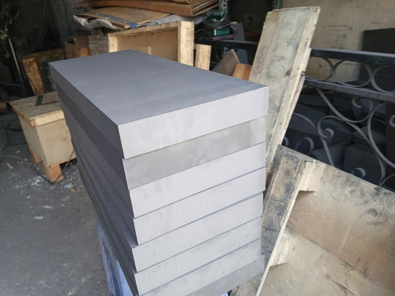

Vật liệu Graphite có rất nhiều ưu thế điều đã khiến nó được ứng dụng rộng rãi cho các ngành công nghiệp và sử dụng làm điện cực EDM.
– Dễ dàng gia công
– Chống sốc nhiệt
– Hệ số giãn nở nhiệt thấp (thấp hơn 3 lần so với đồng) điều đảm bảo sự ổn định của hình học điện cực trong quá trình gia công xả điện.
– Có hình tấm khối lớn
– Không tan chảy nhưng chuyển trực tiếp từ thể rắn sang khí ở 3.400 độ C, điều làm giảm sự hao mòn
– Khối lượng riêng nhẹ, thấp hơn 5 lần so với đồng, đưa đến kết quả loại điện cực nhẹ hơn
– Cung cấp một tỷ lệ loại bỏ kim loại cao hơn đồng với độ hao mòn thấp hơn
– Có đặc tính độc đáo mà tỷ lệ hao mòn có xu hướng giảm khi cường độ xung tăng
Phân loại nhóm vật liệu graphite: 03 nhóm
Graphite hạt lớn (khoảng 20 µm) với khối lượng riêng thấp (1.70g/cm3)
Graphite hạt mịn (khoảng 10µm) với khối lượng riêng cao (1.82g/cm3)
Graphite hạt rất mịn (khoảng 4µm) với khối lượng riêng lớn hơn 1.86g/cm3
Graphite hạt lớn được sử dụng cho việc gia công thô, trong khi graphite mịn sản xuất những bề mặt tốt nhất cho quá trình hoàn thiện. Vì giá thành vật liệu graphite đã trở nên phải chăng hơn, các hãng gia công EDM thường tồn trữ hai hoặc thậm chí cả ba loại cấp graphite: Graphite hạt to ít tốn kém cho quá trình gia công thô; theo sau là graphite hạt mịn cho khâu hoàn thiện hoặc một sự kết hợp giữa khâu gia công thô và quá trình hoàn thiện; và có thể loại graphite hạt rất mịn, giá thành cao, cho quá trình hoàn thiện chính xác.
