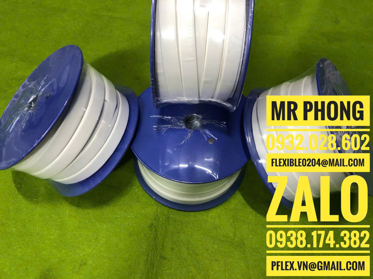

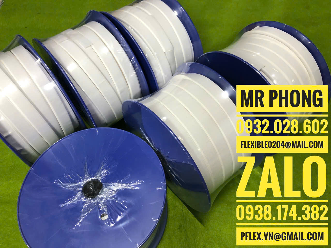

Sự khác biệt giữa băng Teflon cuộn và băng PTFE đệm mặt bích là gì?
  • Băng PTFE - thường được gọi là “băng của thợ sửa ống nước” hoặc “băng Teflon” - là một loại băng dính có độ bền chuyên nghiệp được sử dụng trong nhiều ứng dụng, thường liên quan đến hệ thống ống dẫn hoặc đường ống. ... Mặc dù băng PTFE thường được gọi là 'băng Teflon', nhưng Teflon thực sự là tên thương hiệu của vật liệu PTFE.
  • Băng keo chỉ được thực hiện bằng cách đùn một hạt PTFE, sau đó được chuyển qua các hoạt động cắt lịch, rạch và cuộn khác nhau. Kết quả cuối cùng là một băng PTFE không nung có độ dày ~ 0,075mm (75µm). Thiêu kết là quá trình mà PTFE được xử lý ở nhiệt độ cao để cho phép nó đạt được các đặc tính cuối cùng. Băng PTFE không nung về cơ bản vẫn là 'nguyên liệu thô' đã được kéo và làm phẳng thành dạng băng.

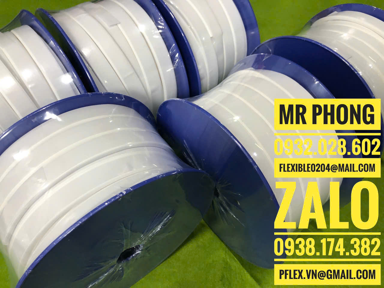

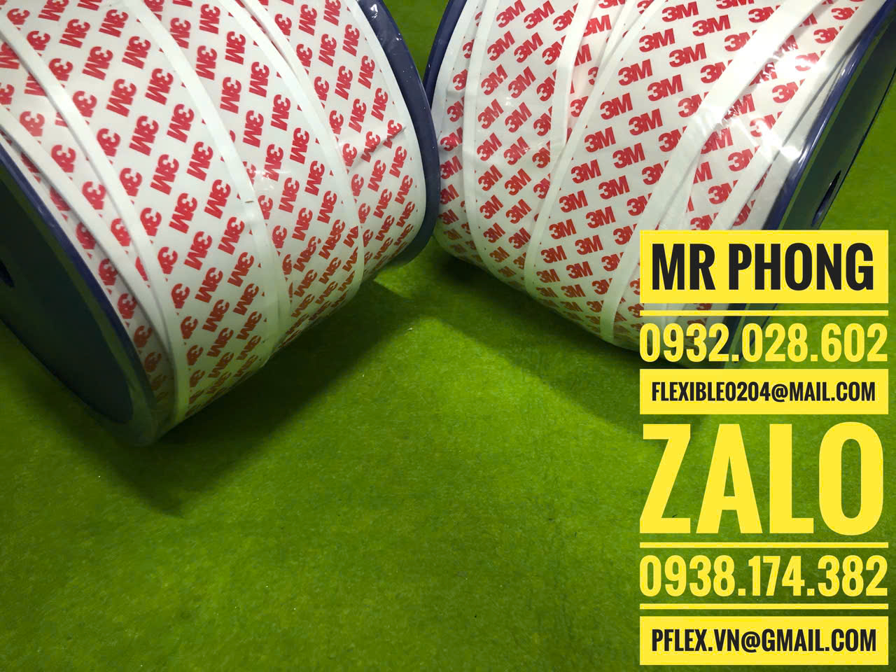

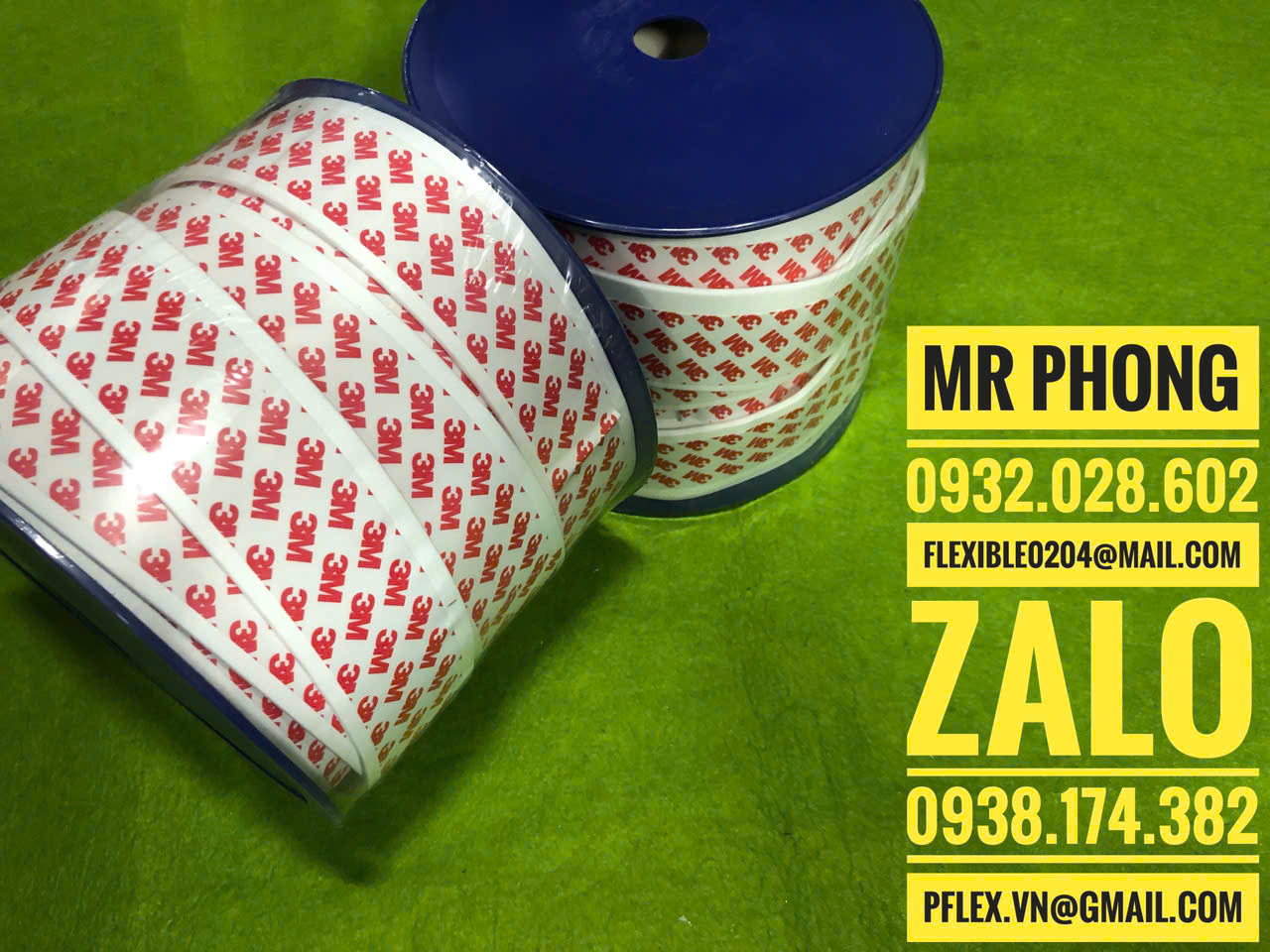

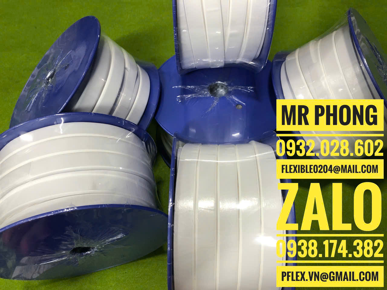

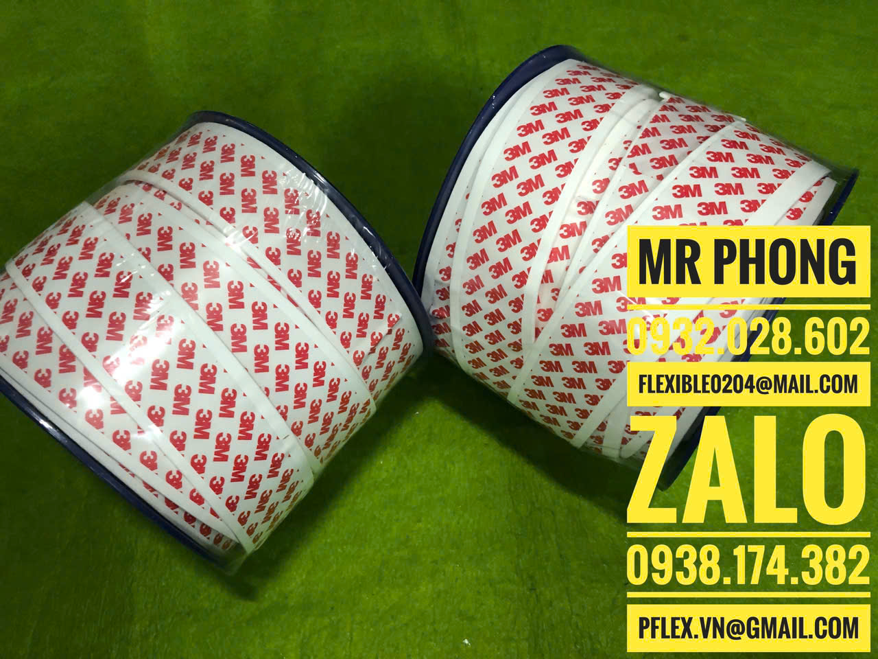

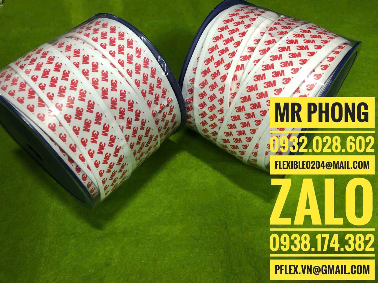

  • Băng PTFE mở rộng (ePTFE) cũng được tạo ra bằng cách đùn băng trước tiên. Tuy nhiên, băng này sau đó được đưa qua một quá trình làm khô, sau đó nó được đưa qua máy kéo căng ở nhiệt độ cao. Quá trình kéo căng cần được điều khiển bằng CNC để đảm bảo tốc độ căng, tốc độ và nhiệt độ được duy trì theo các thông số nghiêm ngặt. Băng kết quả thường sẽ có độ dày từ 0,25mm đến 15mm
  • Thực tế là Băng keo chỉ là loại băng được gia công, không nung, trong khi Băng ePTFE trải qua quá trình kéo dài và gia nhiệt là lý do khiến các loại băng thể hiện các đặc tính khác nhau như vậy. Trên thực tế, tốc độ nhanh chóng mà băng ePTFE bị kéo căng và nóng lên có nghĩa là nó không phải là cái mà người ta có thể gọi là 'thiêu kết hoàn toàn'. Tuy nhiên, quá trình kéo căng cố ý không giữ PTFE trên điểm nóng chảy của nó để đảm bảo rằng các đặc tính nhất định được bảo toàn.
