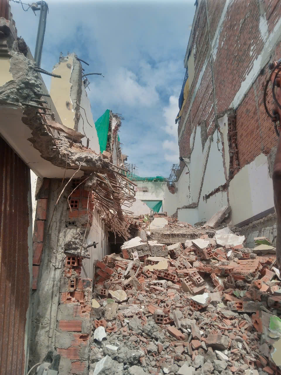

Đội kỹ thuật hạ từng phần kết cấu có kiểm soát tại khu vực lối đi hẹp, giữ nguyên vẹn công trình liền kề hai bên.

Sau khi thống nhất phương án và hạng mục giữ lại, đội thi công triển khai theo trình tự đã lên kế hoạch, không tháo dỡ tùy tiện để tránh sập đổ ngoài kiểm soát hoặc hư hỏng vật liệu còn giá trị thu hồi. Nhà xưởng khung thép tiền chế thường tháo theo trình tự ngược với lắp dựng (mái trước, khung sau).
