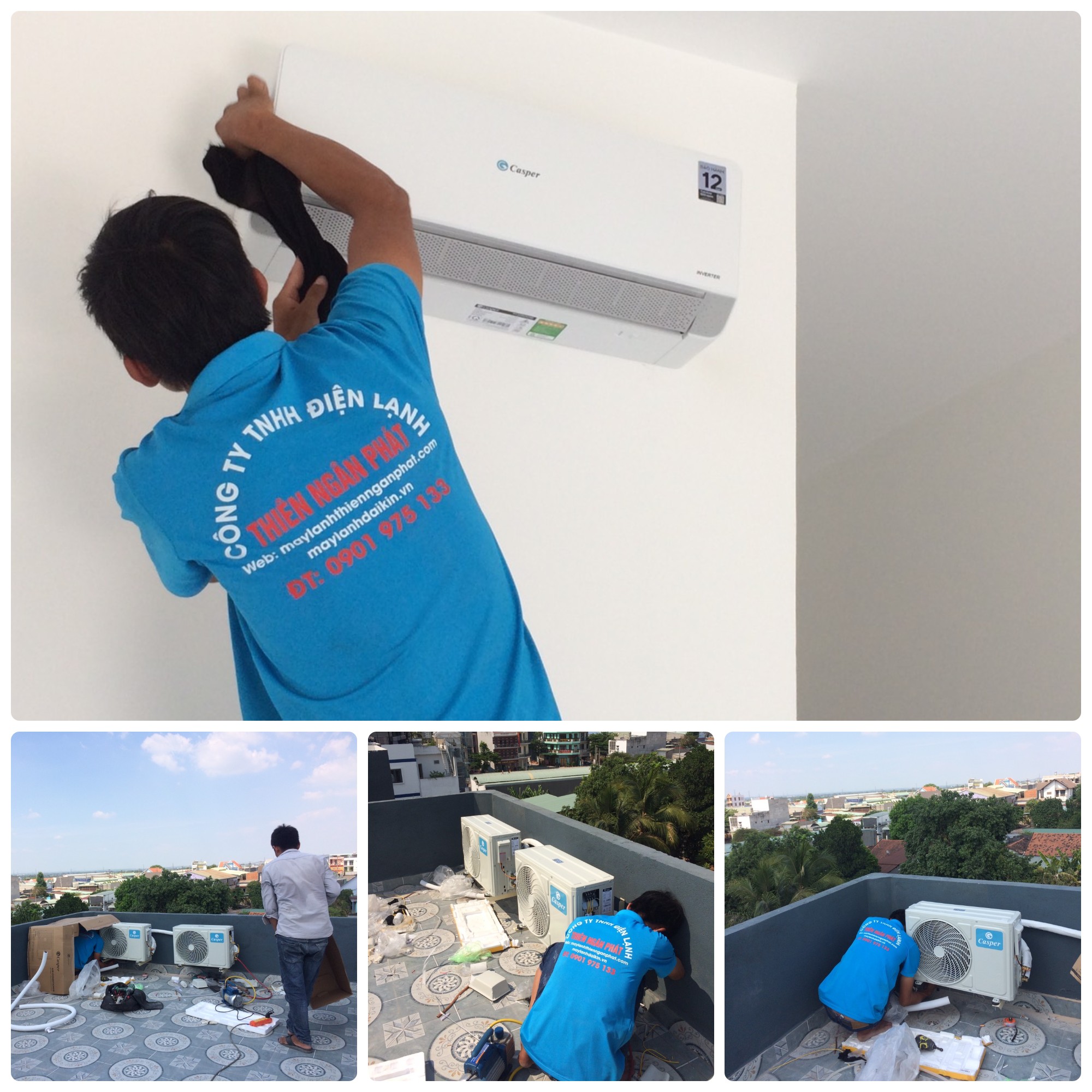

Thi công lắp đặt máy lạnh treo tường dân dụng cho nhà khách
Trước hết để lắp máy cần phải dùng dụng cụ đo chuyên dụng để xác định được điểm thăng bằng trên tường sau đó lấy dấu để đục lỗ và tra vít.
Chú ý khi tra lỗ, lỗ đảm bảo phải nhẵn, phía ngoài phải dốc vừa phải và mép dưới lỗ không được thấp hơn của giàn lạnh.
Giá đỡ của dàn lạnh phải được bắt vít vào tường chắc chắn,vũng chãi.
Khoảng cách quy định giữa hai giàn nóng và lạnh phải đảm bảo đúng quy định.
Đối với các dây điện máy và ống đồng bọc bảo ôn người thao tắc cần cắt ra để thuận tiện cho việc lắp.
Chú ý đánh dấu dây điện để không bị nhầm khi đấu vào giàn lạnh, thao tác cẩn thận để đầu giắc co không bị hỏng hay nứt vỡ.
Đường ống được luồn qua các lỗ đã đục và được cố định một cách chắc chắn vào tường.
Đặt giàn nóng lên giá đỡ đã khoan và thực hiện siết chặt các giắc co của giàn.
Bước cuối cùng là đấu điện,cuốn lại bằng băng cuốn và mở ga.
Sau khi lắp đặt máy lạnh cần kiểm tra lại máy một lần nữa. Thực hiện chạy thử. Nếu máy chạy tốt mà không có vấn đê gì thì kĩ thuật lắp máy lạnh đã được thực hiện thành công.
