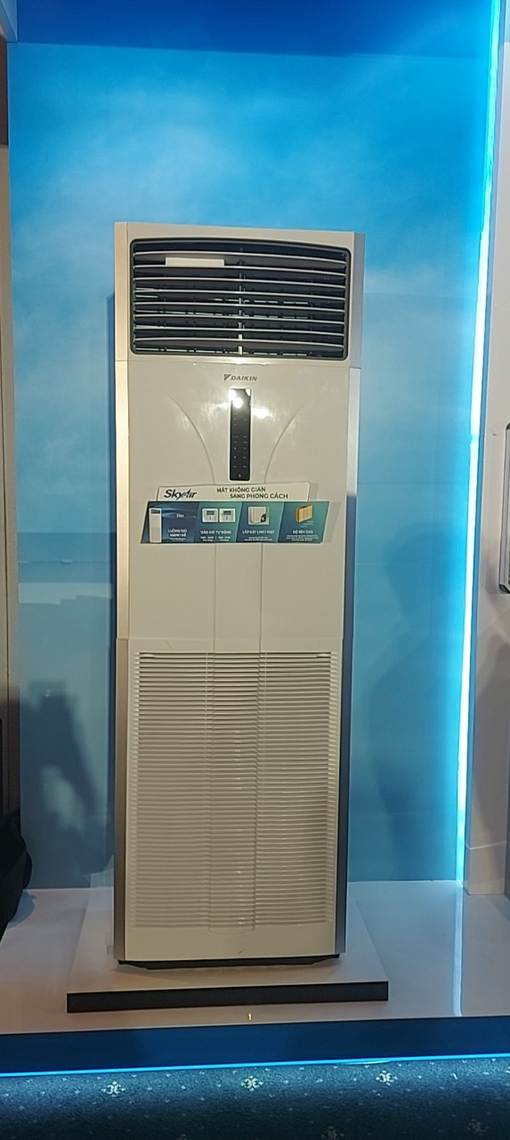

Máy lạnh tủ đứng (máy lạnh cây hoặc điều hòa không khí dạng tủ) là dạng máy lạnh thiết kế dạng tủ, công suất lớn dành cho văn phòng, nhà hàng hoặc các căn hộ có diện tích phòng lớn. Thiết kế gồm: dàn nóng, dàn lạnh và hệ thống ống đồng, dây điện nối giữa chúng.
Điều hòa đứng - Thiết kế gọn, đơn giản
Thiên Ngân Phát nhận lắp đặt máy lạnh đứng giá rẻ
Dàn nóng trao đổi nhiệt kiểu ống đồng cánh nhôm, có quạt kiểu hướng trục, cho phép lắp đặt ngoài trời mà không cần che chắn mưa. Tuy nhiên, cần tránh nơi có nắng gắt và bức xạ trực tiếp mặt trời, vì như vậy sẽ làm giảm hiệu quả làm việc của máy. Dàn lạnh có cửa thổi gió đặt phía trên, cửa hút đặt bên hông, phía trước.
    123,7 KB · Đọc: 204
