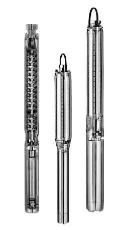

Máy bơm giếng khoan sử dụng tiêu hao nhiều điện năng hơn bình thường khiến khách hàng lo lắng? Bơm chìm giếng khoan là máy bơm nước được sử dụng phổ biến trong các ứng dụng bơm nước sinh hoạt và một số ứng dụng nuôi trồng nông nghiệp, số ít ứng dụng trong công nghiệp sản xuất. Cách thức hoạt động của bơm chìm giếng khoan rất đặc biệt, nó có hình dạng trụ tròn đứng, khi hoạt động sẽ được đặt chìm hoàn toàn dưới mặt nước. Nó có thể tự mồi nước để hoạt động, hơn nữa đặc thù hoạt động chìm đã tạo nên khả năng tự làm mát máy rất tiện lợi.

Nguyên nhân khiến bơm chìm giếng khoan tiêu thụ điện năng nhiều hơn bình thường là do máy đang gặp vấn đề từ các bộ phận hoạt động tích cực nhất trong thân máy. Các nguyên nhân đó được xác định là do bánh công tác bị sát với vỏ bơm quá, khi quay tạo nên ma sát, không những gây mòn vỏ bơm mà còn khiến tốc độ vòng quay bị giảm, hiệu suất bơm cũng giảm đồng thời.
Ngoài ra, khi ổ bi bị mòn hoặc hỏng, lượng nước được bơm qua có chứa quá nhiều bùn đất và cặn thải khiến lực nước nặng hơn, máy bắt buộc phải tiêu thụ nhiều năng lượng hơn để tải chất lỏng, hơn nữa có quá nhiều cặn thải có thể làm cánh bơm bị kẹt và tắc cánh không thể quay, làm máy nóng lâu sẽ gây cháy máy. Như vậy sẽ rất dễ làm tuổi thọ của bơm chìm giếng khoan giảm nhanh chóng.
Cách khắc phục ở đây rất đơn giản, bạn có thể điều chỉnh lại khe hở của bơm giữa bánh công tác và vỏ bơm để kết thúc sự tạo ma sát. Bên cạnh đó, có thể thay mới ổ bi và dùng hoặc thực hiện các biện pháp hạn chế đa số lượng bùn, cát và cặn thải ở nước để lực nước tải lên nhẹ hơn thì máy sẽ lưu thông chất lỏng nhẹ nhàng và dễ dàng hơn.
