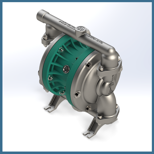

Bơm màng khí nén nổi tiếng về ưu điểm hoạt động mạnh mẽ, bền bỉ và êm ái. Nhưng có một số trường hợp, do lắp đặt, vận hành hoặc sử dụng sai cách mà bơm màng khí nén xuất hiện tiếng ồn lớn trong quá trình hoạt động. Sau đây, Công ty TNHH Vimex sẽ cùng các bạn tìm hiểu nguyên nhân và cách khắc phục khi bơm màng khí nén gặp sự cố tạo ra tiếng ồn lớn bất thường khi hoạt động.
Tham khảo thêm: cách lắp máy bơm giếng
Nguyên nhân khiến bơm màng khí nén gây ra tiếng ồn bất thường trong khi hoạt động
Nguồn cung cấp khí nén quá lớn
Khi cấp khí nén vào máy, cần lưu ý một số điểm sau:
  • Không cung cấp khí nén đột ngột vào máy sẽ khiến máy xuất hiện hiện tượng giật nhẹ, khiến bơm gặp phải xung động dẫn đến hư hỏng.
  • Nguồn khí nén cấp vào quá lớn sẽ khiến máy phát ra tiếng ồn lớn ảnh hưởng tới môi trường xung quanh.
Vậy nên, khi cấp khí nén vào máy, cần đảm bảo nguồn khí khô, sạch, lưu lượng vừa đủ định mức và cấp khí từ từ. Nếu lưu lượng khí đang quá lớn cần điều chỉnh giảm lưu lượng khí nén xuống để bơm hoạt động êm ái hơn.
Van trượt bị dao động và bi chuyển động phát ra tiếng lách cách
Trong trường hợp này, chúng ta cần điều chỉnh áp suất khí nén cung cấp và áp suất phía cổng xả, đường ống xả. Cũng cần giảm lưu lượng đầu vào để điều chỉnh áp suất chất lỏng cho phù hợp.
Đường ống xả và đường ống hút bị tắc
Có thể có quá nhiều vật rắn chứa trong chất lỏng đã gây tắc nghẽn đường ống xả và đường ống hút khiến chất lỏng không thể lưu thông qua bơm, khiến bơm bị tắc nên phát ra tiếng ồn lớn. Lúc này, chúng ta cần tiến hành tháo lắp, vệ sinh lại các đường ống đảm bảo cho sự lưu thông của chất lỏng.
