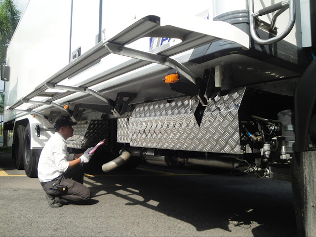

KHÔNG BẢO DƯỠNG, KIỂM TRA ĐÚNG ĐỊNH KÌ THÙNG XE TẢI ĐÔNG LẠNH
[TR][TD]
Bảo dưỡng thùng đông lạnh xe tải
[/TD][/TR]
[TR][TD]
[/TD][/TR]​

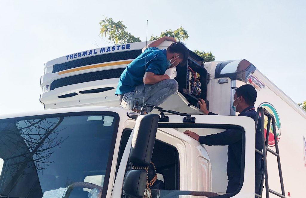

Việc kiểm tra động cơ định kì, hệ thống điện thùng xe, hệ thống máy lạnh làm mát rất quan trọng, giúp hạn chế tối đa việc xuống cấp thùng tải lạnh, tránh được những hư hỏng bất ngờ, gây mất an toàn trong quá trình sử dụng. Ngoài ra, việc xác định nguyên nhân và đưa ra biện pháp sửa chữa thùng đông lạnh kịp thời không những giúp các lái xe xử lý lỗi nhanh chóng mà còn tiết kiệm thời gian, chi phí sửa chữa. Sau đây là cách xác định nhanh những lỗi thường gặp ở thùng xe tải đông lạnh.

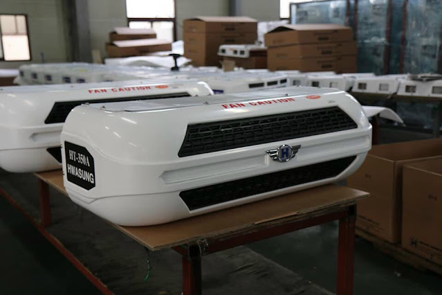

Thùng đông lạnh xe tải bị lỗi hỏng do máy lạnh
[TR][TD]
Máy điều hòa thùng đông lạnh xe tải
[/TD][/TR]
[TR][TD]
[/TD][/TR]​

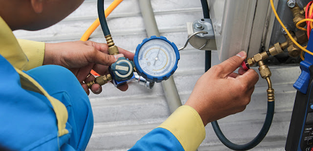

[TR][TD]
Bảo dưỡng điều hòa thùng đông lạnh xe tải
[/TD][/TR]
[TR][TD]
[/TD][/TR]​
Là bộ phận quan trọng hàng đầu, nếu điều hòa xe bị hư hỏng sẽ dẫn đến rất nhiều hệ lụy cho chiếc xe đông lạnh. Do đó, việc phát hiện và khắc phục kịp thời những trục trặc của điều hòa thùng đông lạnh xe tải là rất cần thiết. Sau đây là một số lỗi phổ biến ở điều hòa xe đông lạnh và cách giải quyết :
Điều hòa thùng đông lạnh xe tải hoạt động nhưng không lạnh
Trong quá trình sử dụng, có lẽ không ít lần bạn gặp trường hợp điều hòa vẫn hoạt động nhưng thùng xe không lạnh. Đây là vấn đề khá nghiêm trọng và cần được khắc phục ngay. Đầu tiên, chúng ta cần tìm hiểu nguyên nhân của hiện tượng này.
Nguyên nhân : Điều hòa thùng xe tải đông lạnh không lạnh, nguyên nhân phổ biến nhất là thiếu gas. Có thể là đường ống dẫn khí gas của thiết bị này bị nghẹt hoặc lỏng. Hoặc bộ phận lọc gió, dàn ngưng tụ hoặc dàn lạnh bị bẩn. Cũng có thể nguyên nhân là do máy nén của máy lạnh xe đông lạnh hoạt động không hiệu quả. Ngoài ra, còn một số nguyên nhân khác nữa chính là hàng hóa chứa trong thùng xe quá tải.
Biện pháp khắc phục tình trạng này, chủ xe nên kiểm tra bình gas. Nếu phát hiện thiếu gas thì bạn nên nhanh chóng nạp đầy gas cho điều hòa. Tiếp theo, bạn cần kiểm tra đường ống dẫn gas. Chủ xe cũng cần thường xuyên vệ sinh dàn ngưng tụ, dàn lạnh và bộ phận lọc gió. Đồng thời, hãy đảm bảo khối lượng hàng hóa trong thùng xe phù hợp với tải trọng và hiệu suất máy nén
